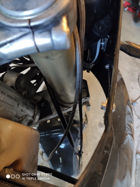

Les durites de freins d'origine sont un peu courtes. Fourche détendue c'est limite.

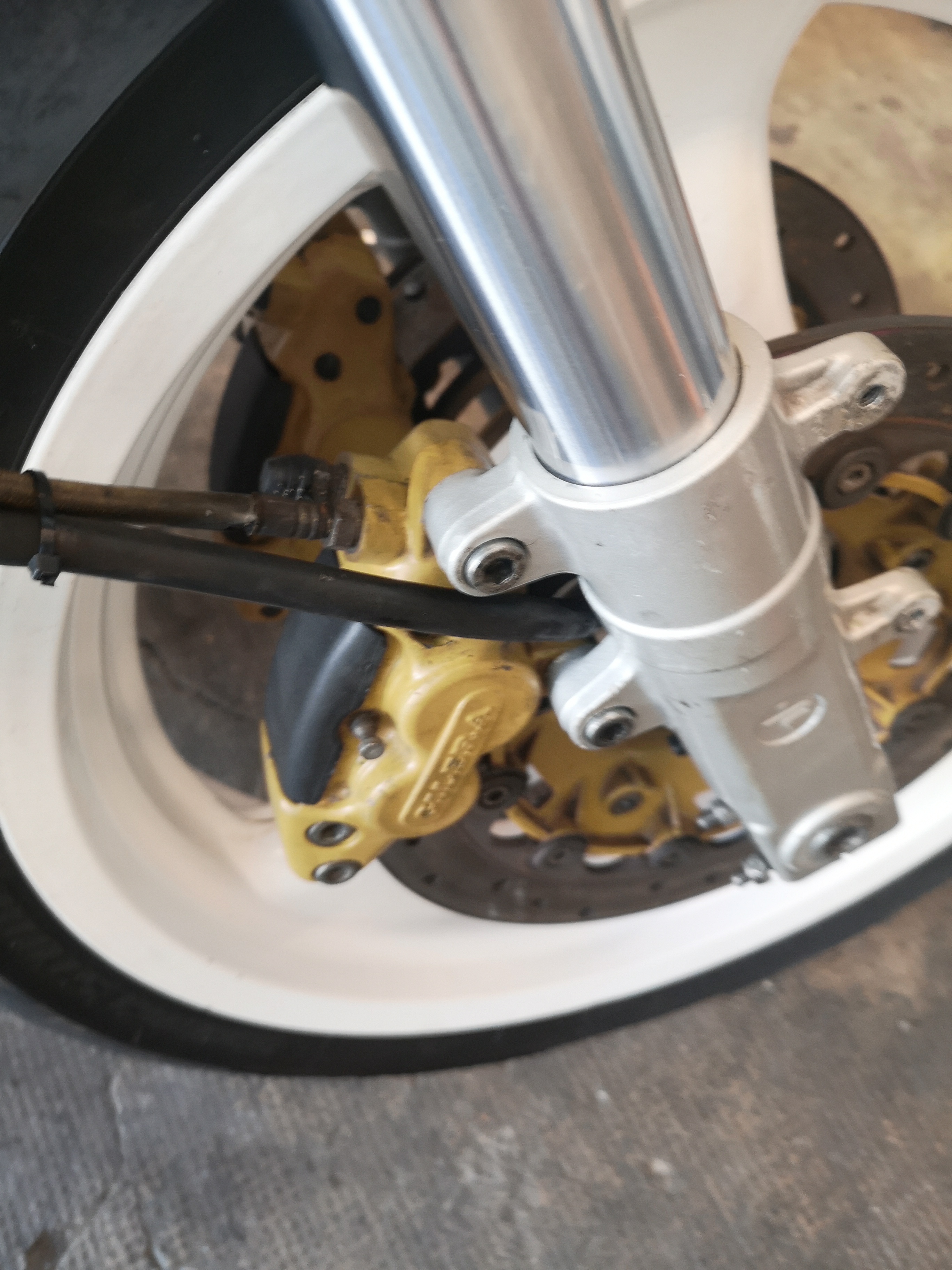

OK si possible photo du T inférieur et de la roue côté entraîneur car le câble frotte le disque et je trouve étrange que la fourche ne comporte pas d'encoche pour le bloquer ?
Re: Passage cable compteur et durites freind
 Le câble passe à ras du disque. Sur le cafra, j'ai mis des colliers plastique pour le rapprocher de la fourche.

 Merci, donc on est bien d'accord les flexibles de frein passe derrière le t inférieur, par contre j'ai bien suivi les instructions de lévrier noir le câble de compteur passé bien entre les deux fixations de l'etrier (d'ailleurs j'avais la marque sur l'étrier).
Il me semble que sur ta photo c'est juste entre le câble et le disque vérifie qui passe bien entre les deux fixations..

Sur tes photos, c'est le bon montage !   je confirme, l'entraineur se bride avec le serrage de la roue, il n'y a pas de butée d'arrêt, il faut le positionner pil poil et serrer la roue. Ce passage l'écarte légèrement du disque et ça empêche le caoutchouc de protection de la molette de frotter contre le disque (il y a à peine un mm)

Sur le NW que je remets en route, J'ai passé mon câble de compteur comme sur la photo de lévrier noir, entre les fixations de l'étrier. Ça va nickel. Plus qu'à faire pareil sur le NW qui roule, et sur le cafra. C'était une excellente question !
