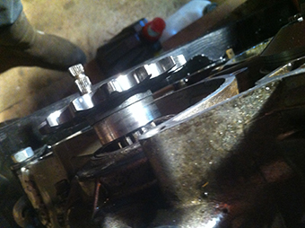

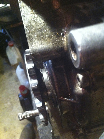

par contre quand j'ai monté le pignon 15 derrière il y avait un petit joint torique complètement cassé et quand je suis parti l'essayer fuite d'huile par le pignon j'ai donc récupéré sur mon deuxième moteur le joint et la ça semble bon..

Non je te garantis il y a bien un joint torique au fond sur l'arbre de transmission le mke' était coupé et il était bon sur mon deuxième moteur.
Ça peu pas être une coincidence sur deux moteurs

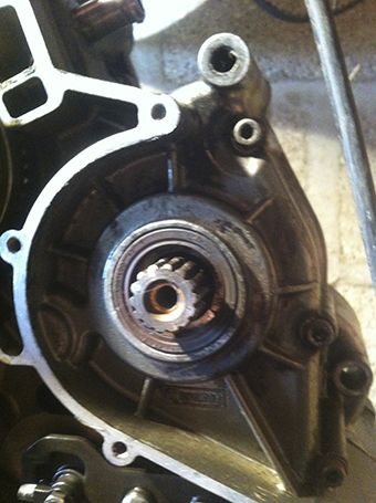

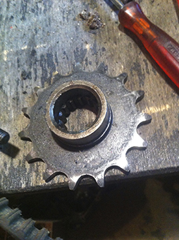

Non c'est bien un joint torique comme en plomberie d'ailleurs quand tu regarde le pignon il y a une gorge au serrage le pignon s'appuie sur ce fameux joint.
Il est exactement comme celui ci
Re: Tension chaîne et centrage de roue
Si tu as un joint torique au fond d'une gorge c'est qu'il a été monté à la place d'un joint spi, aucun joint torique ne saurait résister à la rotation de l'arbre et au frottement pendant bien longtemps ils ne sont conçu pour ça. Ils sont conçu juste pour être mis en pression.

Jamis vi ce joint sur aucune de mes motos Et des transmission j'en ai changé un paquet. entre la première Sayurno ou je l'a chnger environ tous les 15000 sur 10 ans  c'est au moins 10 fois et celle avec laquellle je roule actuellement ou je viens de monter mon second kit chaine depuis que je l'ai, je n'ai jamais vu passer ce truc qui ne sert à rien vu que l'étanchéité ce fait avec deux joint spi.
Un au niveau de la sorti carter de boite et un autre directement autour du pignon. Si ça fuit c'est la cata il faut ouvrir.
pignon 2.jpg (153.69 Kio) Vu 45812 fois
Pignon 1.jpg (95.3 Kio) Vu 45812 fois
Sur ce moteur en photo qui a plus de 160000 km il n'y a jamais eu de fuite la fuite ne peu provenir que d'une chose, la chaine a été trop tendu pendant longtemps.

Il est au fond de l'arbre de transmission il y a une gorge il faut le retirer avec une pointe comme le montre la micro fiche il est bien présent mais c'est vrai qu'il n'est pas forcément visible..
En tout cas depuis que j'ai les remplacé plus de fuite..
