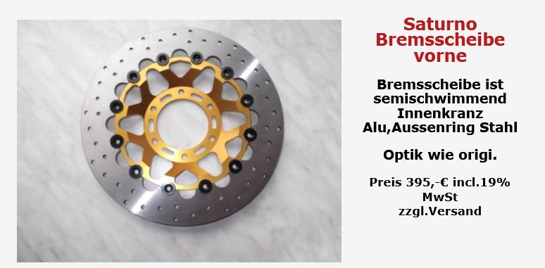

Merci Zagato, mais tout en sachant que je suis une buse sur internet je ne vois pas ou est l'adresse pour contacter un vendeur
Messages : 208
Re: Disque de Frein Saturno
tu as combien d'argent ? :D
 tape voir Saturno Bremsscheibe vorne Heim dans Google, normalement tu tombes direct dessus
Mais a t-il encore du stock, je ne sais pas.
Messages : 208
je lui ai téléphoné ,  ce sont des refabrications fidèles à l'origine et sont comme sur la photo.
Il va en rentrer 6 à 7 quelquepart en avril, et elles partiront vite. Si tu es intéressé il faut lui faire un mail dès maintenant et en allemand (je peux t'aider pour la traduction si besoin).
Messages : 7476
Je vais regardé mon compte en Banque.

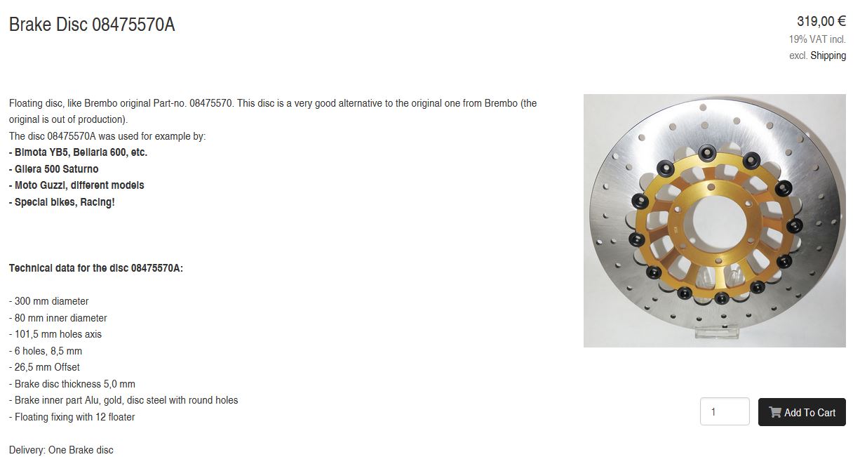

Je te fais économiser 100€ mais il en reste une seule, et à priori il dit que c'est une fabrication "maison":
ICI
Messages : 7476
Ah mais c"'est Garagien, je veux bien le prendre mais je suis nul pour les achat en ligne le temps que je comprenne comment ça marche et le truc est vendu
Messages : 208
Je peux le commander sur le site pour toi si tu veux, avec ton adresse de livraison, mais pour le paiement il faudra que tu fasses un virement bancaire, c'est le seul moyen qu'il accepte
