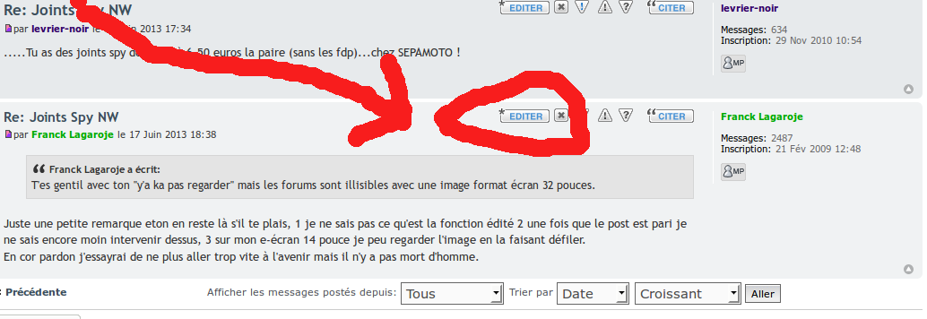

Juste une petite remarque eton en reste là s'il te plais, 1 je ne sais pas ce qu'est la fonction édité 2 une fois que le post est pari je ne sais encore moin intervenir dessus, 3 sur mon e-écran 14 pouce je peu regarder l'image en la faisant défiler.Franck Lagaroje a écrit :T'es gentil avec ton "y'a ka pas regarder" mais les forums sont illisibles avec une image format écran 32 pouces.
En cor pardon j'essayrai de ne plus aller trop vite à l'avenir mais il n'y a pas mort d'homme.
Re: Joints Spy NW
Là:
Sinon mon écran est un 9 " mais on s'en fout c'est le nombre de pixel qui compte, ce serait un 27" que ça ferait pareil, c'est juste pénible même si ça tue personne.

Et tu peu faire ça après l'avoir envoyé?
Re: Joints Spy NW
Evidemment, mais tu aurais pu cliquer tu aurais eu ta réponse de suite.
