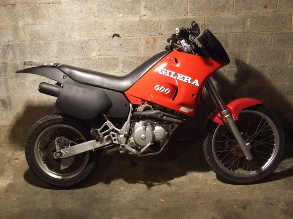

J'ai 44 ans,j'habite en Haute Normandie et je roule tous les jours en Gilera RC depuis 95.Avec la première j'ai parcouru environ 80000 km.Au fils de mes mésaventures,je l'ai faite évoluer:roues,fourche,freins,pot etc...
La seconde,achetée en 2004,sans pompe à eau a"héritée"des modifications de la première plus une peinture époxy du cadre et d'une peinture aéronautique des carters et des pièces en alu(par contre la couleur n'est pas terrible).
Cet été j'ai fait l'acquisition d'un RC de 94 non roulante.Pour l'instant pas de modification prévue à par l'achat d'un carénage droit(et oui,je me suis déjà vautré).

- En cours de remise en état
- DSCF0181.JPG (235.67 Kio) Vu 25123 fois

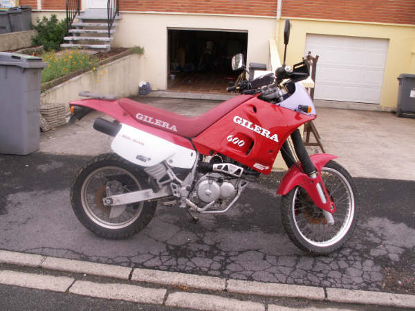

- AVANT
- PICT0006 (2).JPG (45.21 Kio) Vu 25123 fois

magnifique!tes roues sount de la nw?tu as changé de fourche:de quel model ca provient car c'est visiblement pas une fourche de nw,et le garde boue avant...?meilleures voeux a toi aussi rc-iste!!

J'ai juste monté des cales de précontrainte de 10 mm , huile plus épaisse (15) ,des molettes de réglage rapide et c'est que du bonheur : fini le vrillage au freinage
Par contre l'adaptation de l'axe de colonne ,de l'axe de roue ,de l'étrier et du neiman a nécessité pas mal de boulot .

Les roulements sont identiques aux GILERA .Par contre , il faut reprendre au tour les portées de roulement :Cotes en pouces sur le 360 WR .
L'axe de roue est fabriqué sur mesure (diam 17 mm sur le Nordy et 15 sur le 360) ,l'entrainement de compteur est remplacé par une entretoise (compteur MOD7 ce) .
