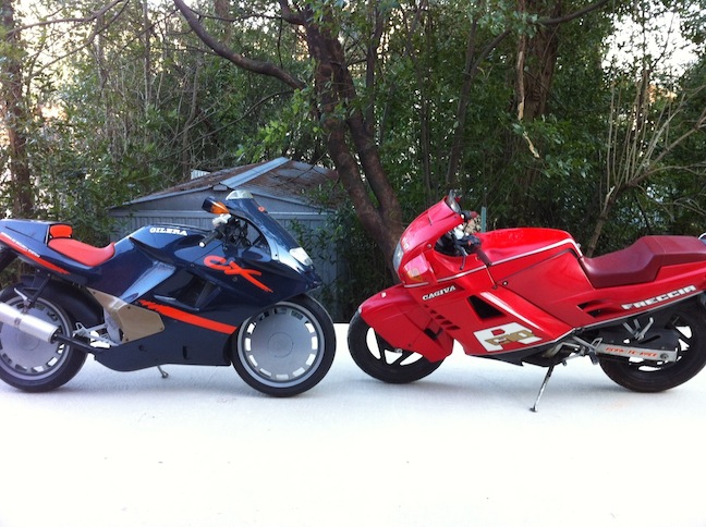

voila la petite nouvelle
apres un bon coup d eponge et un petit coup de pap 5000 je découvre une moto dans un état proche du neuf (la poussière la préservée pendant 12 ans )
je vais avoir du boulot pour remettre la mécanique en route mais ça n est pas le plus important pour moi
je pense que j ai fait un bon coup

Re: 125 sp 01

Re: 125 sp 01
n empeche meme si j'adore la freccia niveau design y avait pas photo la cx c était autre chose
Re: 125 sp 01
Oui, elle est belle. Et les 2 face à face, c'est encore mieux !
