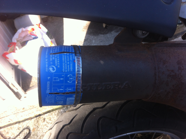

PS: Vzauriez pas un pot d'échappement pas trop pourri et à pas cher? Le mien, il manquait l'embout et il faisait pas mal de bordel, alors j'ai mis une cartouche de butane (la boite de cassoulet n'avait pas le bon diamètre!). Bon, ça fait encore trembler la vaisselle mais ça ne casse plus les vitres...
- Gilera echapp butagaz - 1.jpg (307.4 Kio) Vu 25987 fois
Re: Ptit nouveau en 600RC (??)
je regarde celui de la RC du club, si la rouille n'a pas été perforante.

Pour les pétarades, essaies d'enrichir un peu la carburation après avoir remplacé anti parasites et fil de bougie.zedada a écrit :Ayééééé!

Quand Jérôme dit que les pétarades viennent peut être du pot défectueux il peut bien avoir raison. j'ai le souvenir de ma Saturno qui avait ce genre de problème avec d'une part les deux pots à la con que j'ai monté dans les années 90 et d'autre part quand celui d'origine a fini par ce décomposer et fuir vers 110000km. Alors commence par ça avant de bricoler au hasard.
