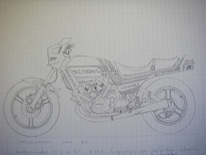

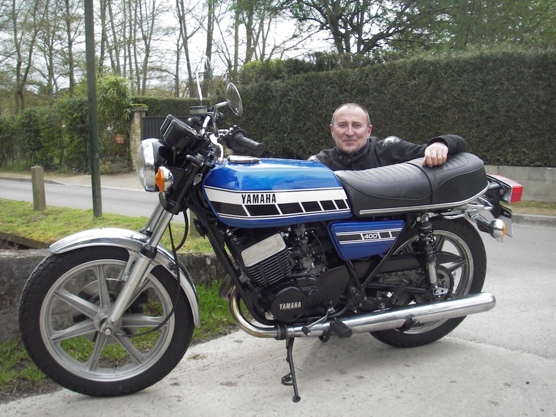

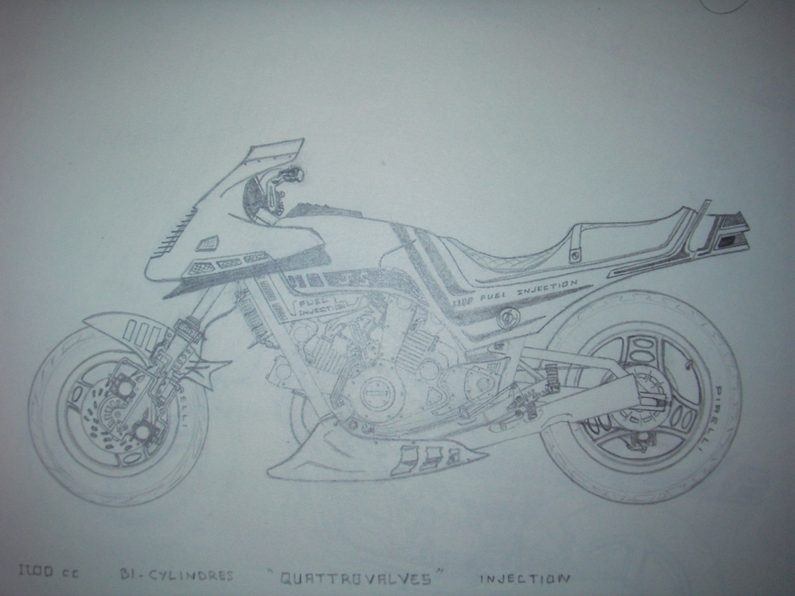

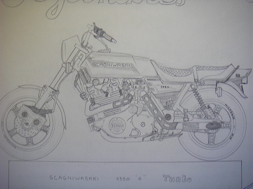

Mes p'tits dessins...soyez indulgents je devais avoir une quinzaine d'années. ....et la petite soeur (ou grande) de la 350 RD . Tschuss !

bien! ça aurais du freiner :lol:

Super les dessins, et beau 400.

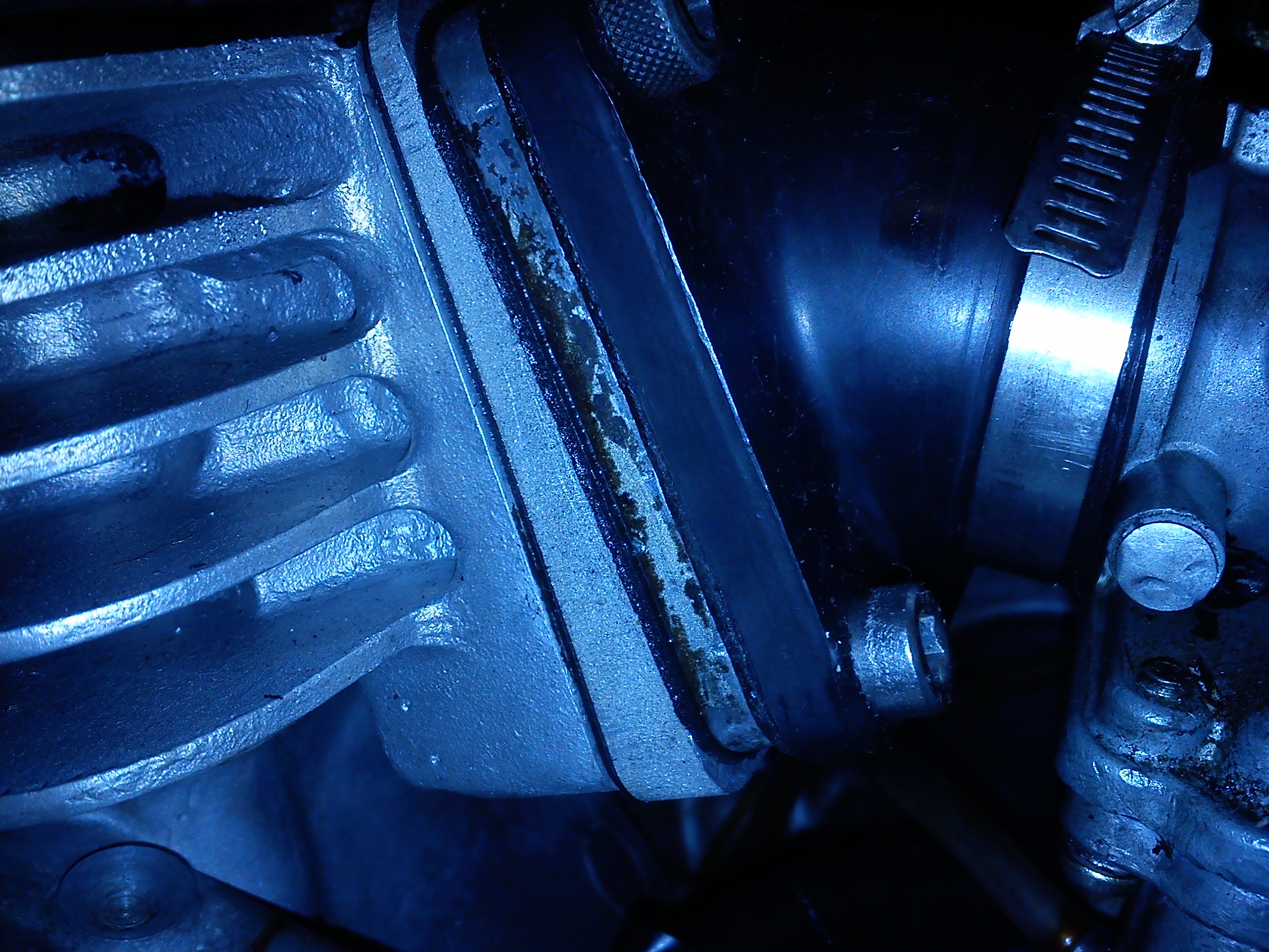

levrier-noir a écrit :Jamais entendu parler de cette modif que de mettre une cale entre les clapets et la culasse
On parle plus soupapes là, donc la cale est sur le...cylindre. :mrgreen:
DinoGT doit en avoir en stock, prends les biaisées si tu es intéressé (si les pipes sont les mêmes)
Purée ! mon collier n'est pas droit !
yam 002.jpg (1.13 Mio) Vu 32903 fois

La 400 on ne s'en lasse pas, tes p'tits dessins sont bien chiadé, J'en ai fais aussi mais pas aussi précis .

Non mais dit'donc M'sieur Scagni !
Diffusion de la photo de ma boîte à clapets sur un site concurrent...Ca va vous coûter cher !
La modif, n'est pas d'époque, c'est tout à fait contemporain.
En charge, les clapets du haut n'ont pas assez d'espace, les cales (biaises) corrigent ce défaut.
Donc, meilleur remplissage/mélange...
Refaire les niveaux de cuves pour compenser et hop.
En plus ça m'a permis de récupérer q.ques mm sur l'emmanchement de mes manchons d'air qui avaient rétréci (ils ont 43 ans...)
C'est des brêles sur ce forum, z'y connaissent rien.
Si un jour tu dois démonter ton rotor de RD: une des deux vis de fixation sup. du GB Ar. va nickel ! Trop fort ces japs.
C'est du testé, pas du on dit... comme pour les pipes de NW d'ailleurs... :arrow:
Encore un H.S. mais c'est pas moi qui ai commencé :mrgreen:

Oui effectivement tu as des droits sur la photo !
Je voulais savoir si quelqu'un avait fait la modif mais apparemment personne ne connait ! :roll:
Pas vraiment d'accord, les gars du forum sont plutôt compétents et connaissent bien ces machines....enfin certains !
