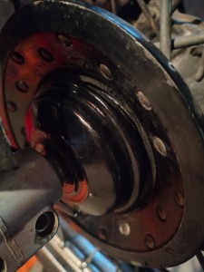

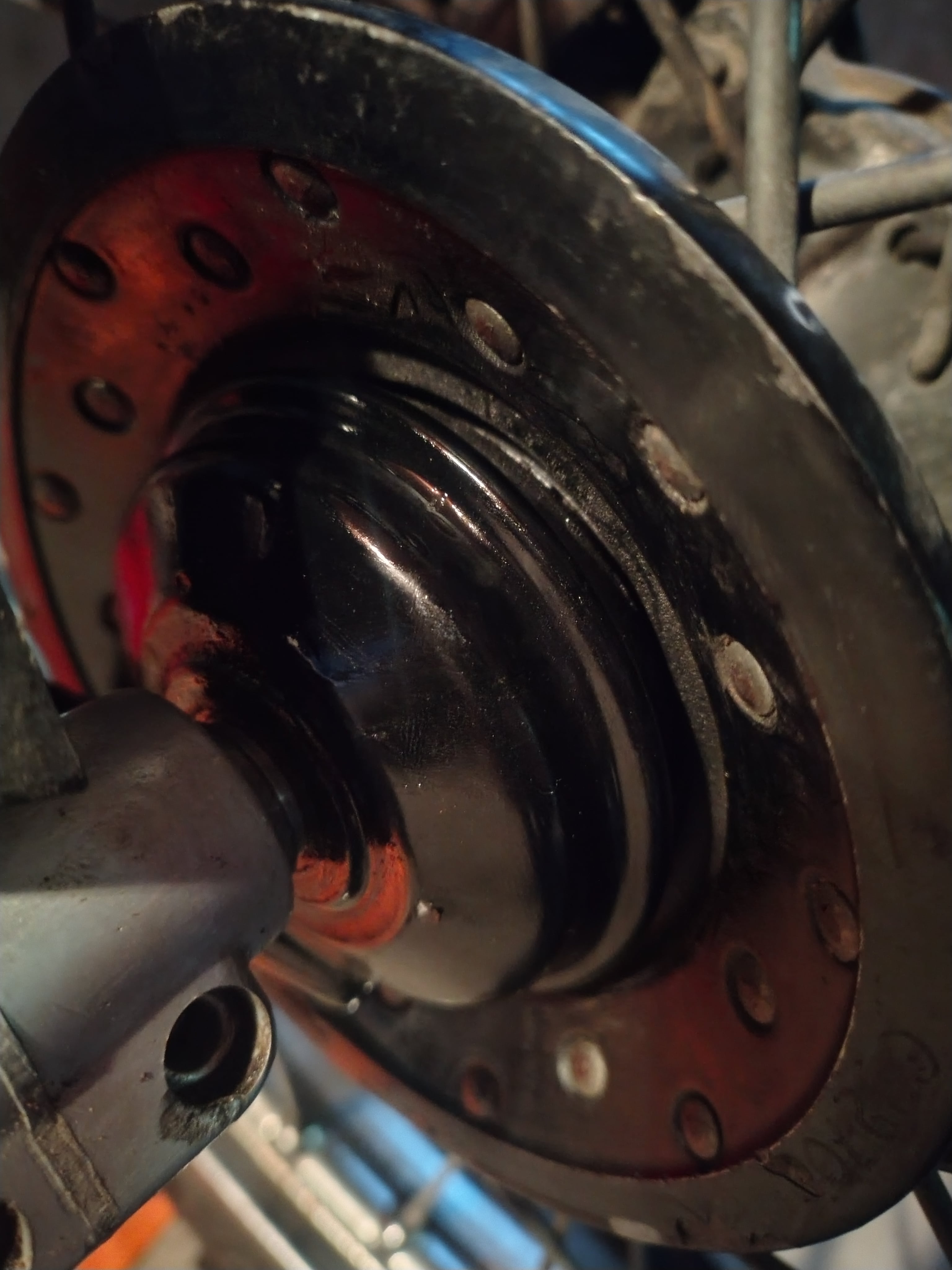

Je reviens vers vous toujours au sujet de ma roue avant, je profite des mois froids pour me mettre dessus mais je n'arrive pas a retirer completement l'axe de roue avant. Visiblement l'entraîneur de compteur bloque pour la sortie complète de l'axe et je n'arrive pas à débloquer. L'axe sort de 5cm puis et bloqué par l'entraîneur qui se retrouve "en butée" au niveau de la fourche droite (de sortie d'axe).
Ca n'a pas l'air compliqué pourtant mais impossible de sortir l'axe... Je suis pas mecano mais pas novice non plus, une idée ?!
Re: Salut a tous ! Guillaume 31ans. Gilera 125 XR1 1989
Tu pourrais poster une photo ou deux ?
Ton axe a un diamètre plus important à droite (de la moto) qu'à gauche (coté écrou) ?

Bonsoir,
Effectivement l'axe est moins large côté gauche que droite.
Visiblement c'est une partie de l'entraineur qui serait grippé, je pense que l'axe n'a pas été retiré depuis longtemps !
Je vais essayer de tapoter la où il y a une différence de largeur sur l'axe pour voir si j'arrive à débloquer après un peu de wd40.
Les vis de fourche sont deja retirées.

Pour préciser où j'en suis : la roue peut bouger lateralement sur l'axe, les fourches sont a moitié de course, l'entraineur peut faire des tours sur lui meme sur l'axe et il bouge latéralement sur l'axe de +/-2mm.

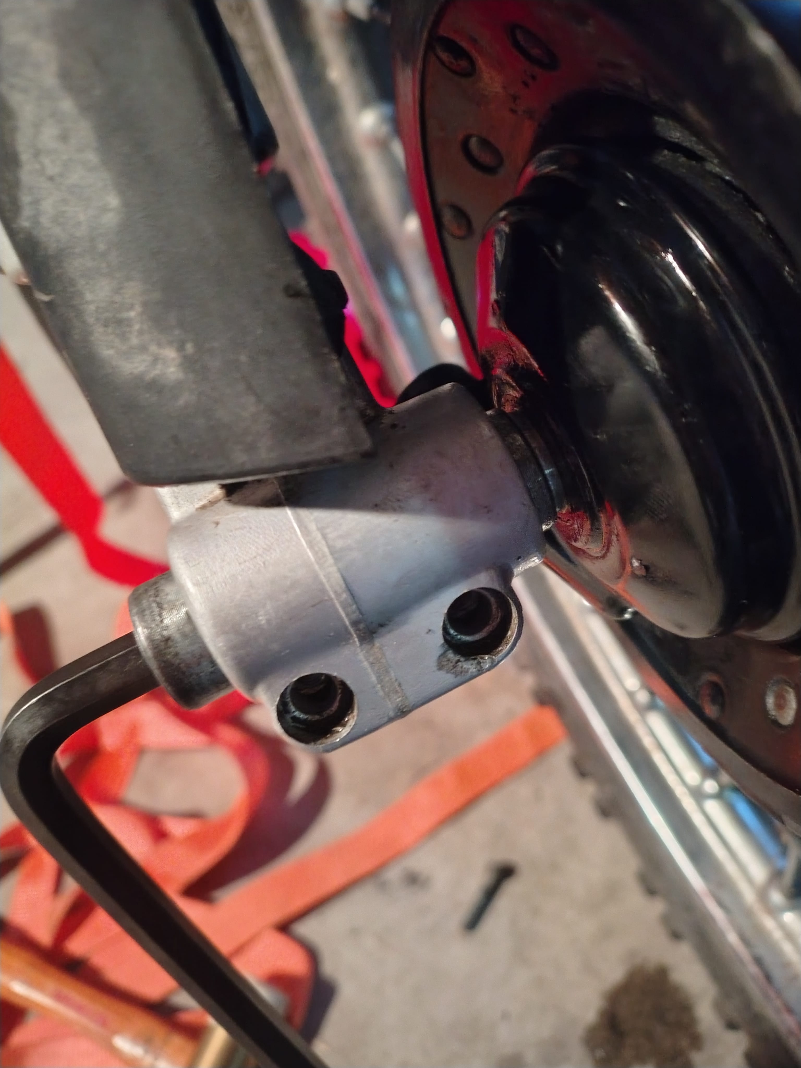

Si tu peu mettre une clef CHC c'est sans doute parce que l'axe se dévisse. s'il se dévisse tu doit avoir une bague rapporté à gauche qui doit être serré avec une vis transversal ou deux, comme les deux à droite, dans ce cas là elle doit rester serré sinon elle tourne avec l'axe.
fais nous une photo du côté gauche.
GuillaumePARIS
Messages : 16
Enregistré le : sam. 3 avr. 2021 05:38
Message par GuillaumePARIS »
A priori non car l'axe est en un seul tenant...
D'ailleurs j'avais déjà essayé avec une cle allen, on la voit sur les photos!
Le diagnostic exact théorique mais quasiment sûr a 100% : l'axe est coincé / grippé dans la bague interne de l'entraineur
Je te parle de ça parce que sur la Saturno c'est le cas il faut dévisser l'axe et il y a deux vis sur le bras de fourche à gauche qu'il ne faut surtout pas desserrer.
ça à l'air d'être un montage classique. J'ai déjà eu ce cas. Tapote avec un jet, il doit y avoir une bavure sur l'axe qui bute légèrement soit sur un roulement soit sur l'entretoise centrale.
