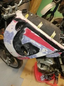

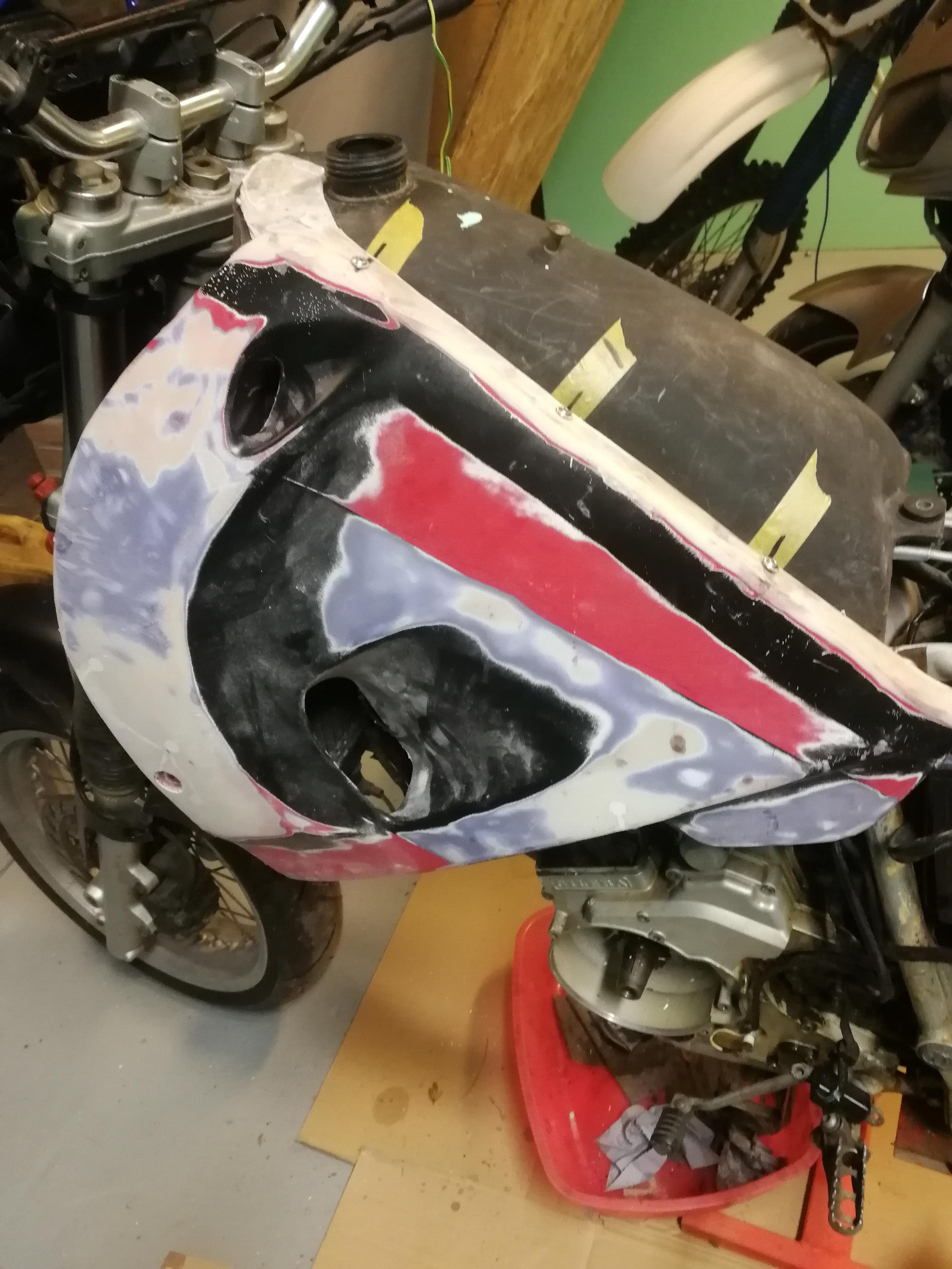

J'ai stoppé les fissures en perçant un trou de 6, fais un chanfrein et élargi les fissures à la Dremel. Mastic juste aprés.
Côté non visible j'ai gratté / poncé puis posé de la fibre, du rover fin puis du gros
J'ai reconstruit les pattes manquantes, le pire étant l'arrière gauche, tout ceux que l'on trouve encore sur le net ont perdus leurs fixations.
Partie carénages réservoir j'ai mis du rover fin pour les vis de fixation, des deux côtés. Curieux, trois vis de fixation percées alors qu'il y en a 4 sur le réservoir, j'ai corrigé.
Sur la photo P1 (essai à blanc) , les experts auront remarqué qu'il manque un morceau vers l'avant. Oui, je voudrai un peu la moderniser (Episode à venir).

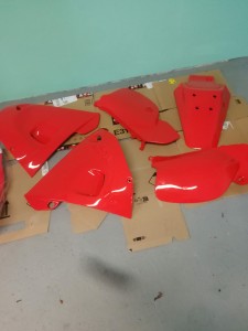

Au final je viens de récupérer mes plastiques de chez mon pote peindre, ils sont magnifiques !

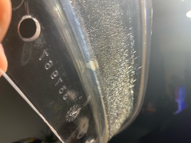

J’en profite pour vous soumettre une question concernant le crazing de la casquette transparente de mon RC, est ce qu’il existe une combine pour l’ atténuer ? Chauffage précis à une T° basse ou autre je suis preneur de vos astuces si il en existe.
 Casquette RC600
Re: Gilera 600 RC [Episode 1]
Aucune idée, peut être en le chauffant mais ça risque de le déformer.   :roll:
