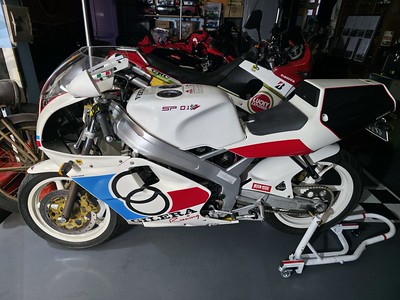

hello tout le monde, j ai un problème d allumage, il semblerait que ce soit la bobine, mais je n arrive pas a en trouver une , aussi, si quelqu un a une astuce pour m en procurer une ou un modèle
  compatible je suis preneur de l info, par avance merci :)
