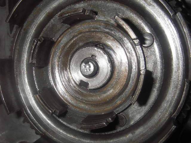

Je ne me souviens pas qu'il y ai une procédure particulière pour démonter l'embrayage du 50 5V.....Alzheimer me guette :mrgreen:
Impossible de le sortir avec un extracteur lambda.J'ose pas trop forcé
Il y a un filetage autour de la pièce centrale (ou est insérée la clavette), si quelqu'un a la solution ....je suis preneur.
emb 50.JPG (110.1 Kio) Vu 35097 fois

Tu dois utiliser un extracteur pour retirer la noix d'embrayage. Mais pas un arrache a griffe, il es impératif de tirer sur la partie filetée , car la soudure entre le moyeu et le pourtour est fine (et sur le mien, pas sans défaut) et la tole de 2mm se déforme facilement.
C'est un emmanchement conique claveté très classique.
C'est un arrache femelle de 26mm au pas de 100 (Je n'en ai pas).
Sinon, rien a signaler.
N'essaies pas de glisser un coin entre la cloche te la noix, ça sortirait mais tu déformerais.
En ce qui me concerne, je crois que j'avais utilisé un maillet et un chalumeau, on laisse l'écrou en place, on chauffe très vite a 200° uniquement le moyeu et tenant a la main (très important) la noix et uniquement la noix, on frappe fort au maillet avec un jet en bronze sur la queue de vilo.
Si au troisieme coup c'est pas sorti on a le droit a un deuxieme essai 1h plus tard puis on va acheter un extracteur.
Chez Moto tactot ref 114 AN : 15€ par exemple.

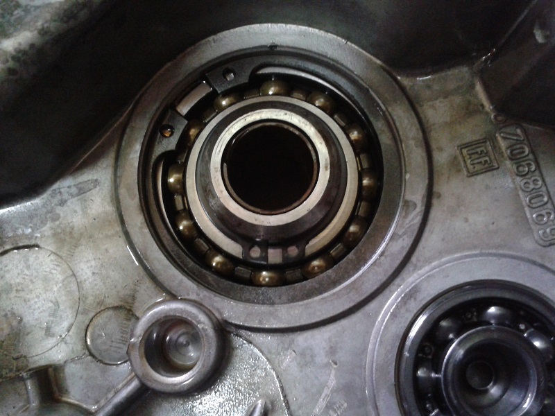

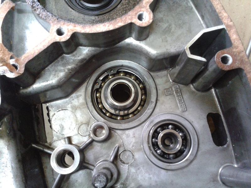

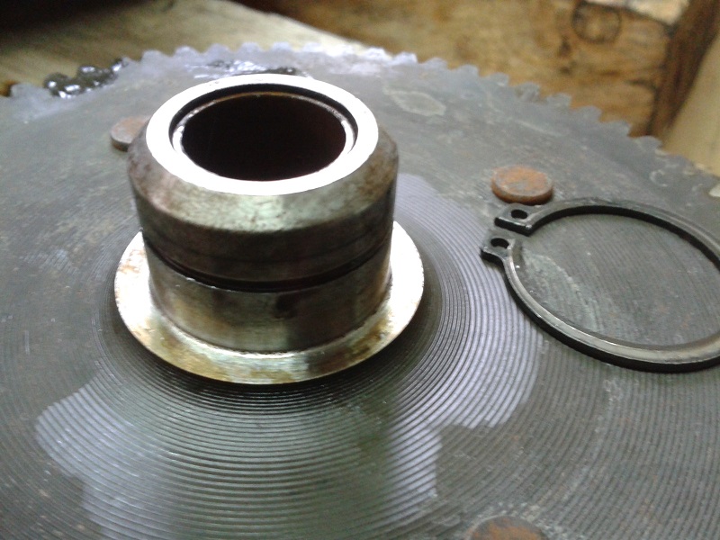

Du nouveau concernant l'embrayage du 50.....ATTENTION ...il y a deux montages dont un (le mien) avec un circlip placé à l'intérieur du moteur pour maintenir la cloche .
...montage à la con n'ayons pas peur des mots car il faut ouvrir le moteur pour extraire la cloche... la part list ne mentionne pas ce montage...donc MEF !
J'essaie de joindre des photos.
gilera 50 3.jpg (157.28 Kio) Vu 34614 fois
gilera 50 2.jpg (167.83 Kio) Vu 34614 fois
gilera 50 1.jpg (181.43 Kio) Vu 34614 fois
