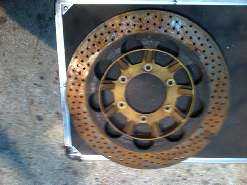

c'est normal que le disque bouge beaucoup.

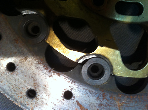

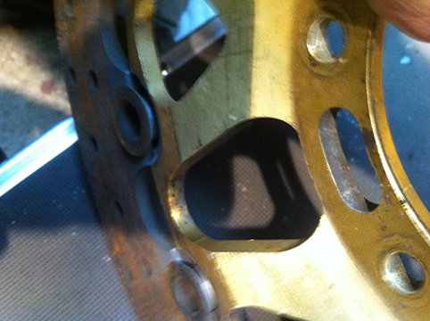

Comme Juju, ta Saturno est comme la majorité des Saturno en état de rouler, le fait de ne pas en voir sur la route n'a rien a voir avec leur état. Toute celle que je rencontre sont presque à l'état neuf et celle qui ont des bornes sont plutôt bien conservé, c'est juste que la plupart des propriètaire ne s'en serve pas c'est tout.allan a écrit :mon saturno est effectivement une des rares qui roule encore
Pour ce qui est du jeu du disque effectivement il bouge beaucoup, il fait même carrément du bruit quand tu déplace la moto à l'arrêt surtout en marche arrière, ça n'a rien d'inquiétant. Ca vient du fait que c'est un disque Racing de l'époque, n'oublie pas qu'il a plus 30 ans de conception.
j'ai déjà dis sur ce forum qu'a l'origine il n'était pas homologué pour la route mais uniquement prévu pour la piste.
Quand la moto a été contrôlé par les Mines (Drire de l'époque) ils n'ont pas fais attention ou laissé faire, toujours est il que ça l'a de fait homologué. En revanche la frette s'use relativement vite et il faut penser à la remplacer aux environs de 50 à 60000km selon usage Marie a changer le disque à un peu plus de 50000 moi je l'ai fais sur ma première moto à 60000 mais c'était vraiment limite, perso je l'ai remplacé par un disque de 1200 Laverda rigide moins cher.
Il y a un Allemand que l'on trouve sur le Web qui change juste la frette les axes et les clips., donc ça se trouve.
Mais je ne pense pas que ta moto ai 50000 km donc le problème ne se pose surement pas pour toi. Si tu en monte un neuf qui est disponible chez Brembo il aura autant de jeu et fera autant de bruit.

Les disques flottants font effectivement du bruit même neufs. Après vérifie quand même que la frette ne soit pas trop usée, si tu penses que s'est excessif change ! le disque qui tourne autour de la frette dans une descente de col de montagne, c'est jamais agréable !

Je vais faire une Photo d'un disque vraiment usé, vous allez voir qu'il en faut vraiment avant que ça tourne autour de la frette.
Re: vidange huile de fourche saturno
Vous aller voir jusqu'où l'usure peut tenir. Ce disque a roulé plus de 60000km, en fait quand je roulais et que le soleil était bas sur l'horizon je voyait l'ombre du disque sauter, c'était très impressionnant. Je sais que j'ai un peu trop insisté. Je l'ai remplacé par le disque de Laverda Jota (tout en bas) payé 1000 f au lieu des 2000 du disque d'origine, je pense que ça a dû ce faire en 94 ou 95.
- Disque 1.jpg (193.88 Kio) Vu 60662 fois
- disque2.jpg (170.58 Kio) Vu 60662 fois
- Là on vois qu'il va fini par tourner autour
- disque3.jpg (159.49 Kio) Vu 60662 fois
- le jeu latéral est énorme, le bruit aussi

Le disque de Marie était à peu près dans cet état vers les 50 000.
