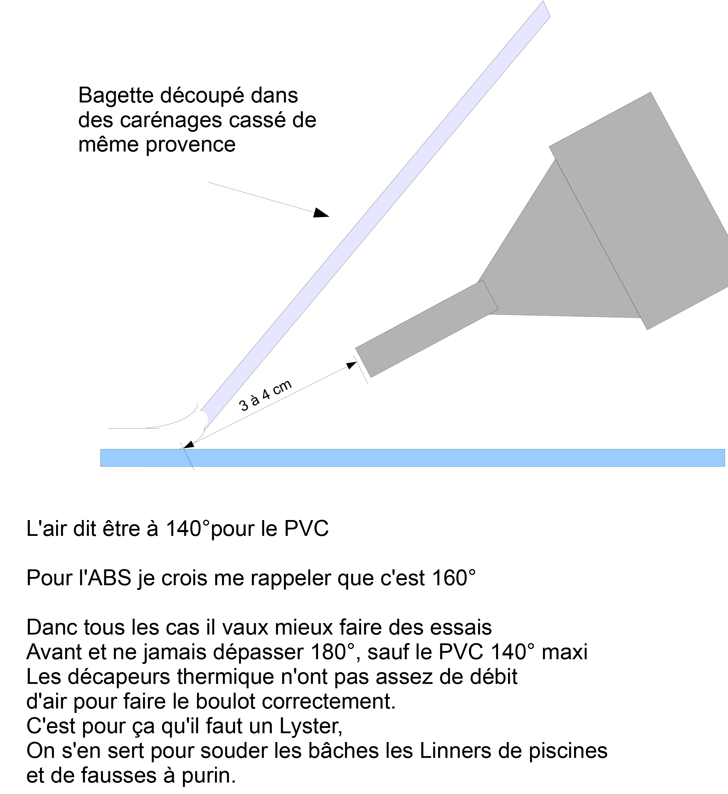

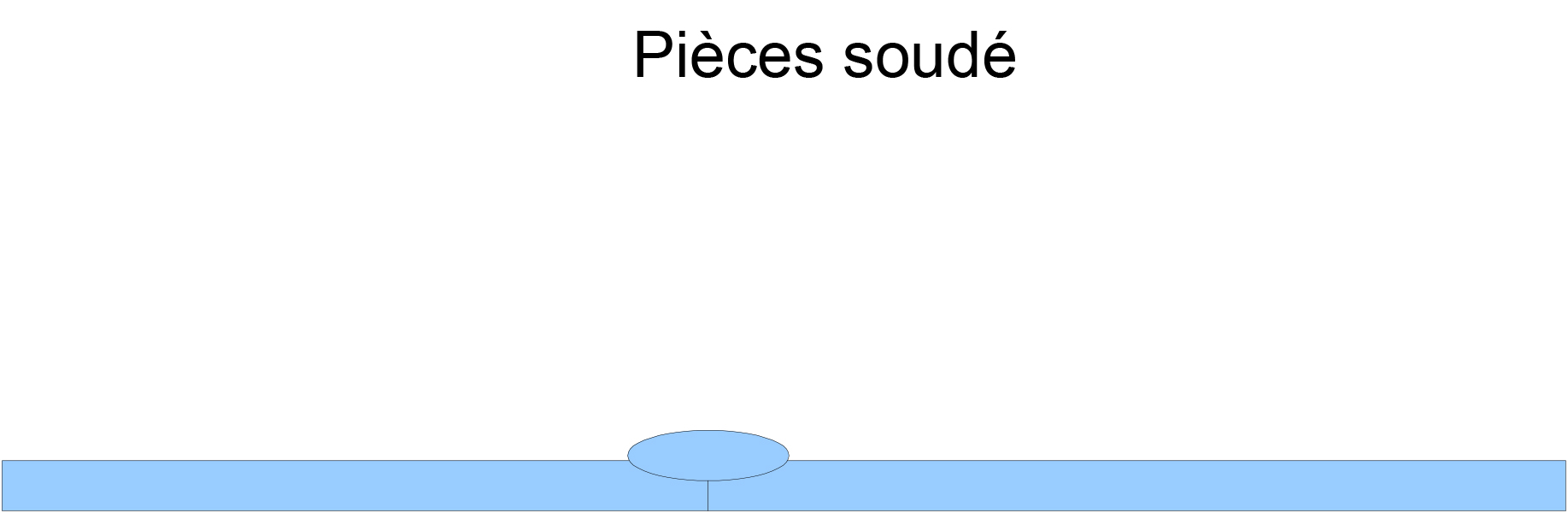

Bien, j'ai fais quelques crobars. Ils vont suivrent
le soudage des plastique ça ce fait à l'air chaud pulsé. avec un outil qui s'appel un Lyster. ça ressemble à un décapeur thermique ça à couleur d'un décapeur thermique mais le débit d'air est très supérieur. En fait moi j'ai appris avec un chalumeau Oxy acéti qui avait un embout spécial sur lequel arrivait un serpentin d'où sortait de l'air comprimé. La flamme était bien sur arrêté par une plaque de tôle et ne servait qu'à chauffer l'air.

une fois les pièces en place, vous avez dans une main le Lyster, dans l'autre la baguette.
Vous poser la baguette sur la fissure et chauffer la base de base de celle-ci au point de contact selon un angle de 45° (voir Fig 3) la baguette va se ramollir et se coller.
Attention! Ce n'est pas facile il faut surveiller, et ne pas trop chauffer, il vaux mieux lasser refroidir que de faire un trou. Le plus difficile c'est de comprendre la bonne distance d'espace entre la buse et baguette/pieces une fois que vous avez pigé ça vous avancez. en observant vous voyez le plastique se liquéfier légèrement en surface, c'est juste la bon température pour appuyer la baguette. Fig 2
Sans démonstration je peu difficilement faire mieux.

Se débrouiller pour mettre les pièces en place comme on peu, et attention une foi soudé elle resteront comme elles sont alors pas d'erreur possible et surtout bien les bloquer ça ne doit pas bouger du tout parce que vous allez devoir appuyer dessus. Fig 1
Page suivante petits dessins.

Cinquième tentatives pour les dessins
Et enfin ça marche
bon ce que je n'ai pas dit :
La buse de sortie c'est 6 mm ou 8 maxi.
En fait onpeu chaffer plus que ce que ce que je dit plus haut le stempérature que jedonne c'est pour former les plastiques, (cintrer, plier, emboutir) là il faut faire fondre en surface, mais attentionlepalstique c'est comme l'aluminium ça s'effondre d'un coup sans prévenir.
Et enfin ça marche
