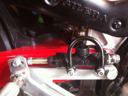

Bon déterrage de post et solution, ça c'est une pompe de 1000 Kawa Tomcat une Nissin
Et ça va très bien. Emile Fazer vient de faire la même chose.

Bon déterrage de post et solution, ça c'est une pompe de 1000 Kawa Tomcat une NissinIMG_8599.
Elle ressemble furieusement à celle de la Saturno !     la persévérance paye !    8)

J'ai quand même dû le peindre en noir, et limer un truc qui  me gênait pour orienter la durite comme je voulais. Sinon il a fallu créer un poussoir parce que celui qui va dessus n'est pas démontable et est filleté et monter une rotule uniblal au niveau de la pedale pour que ça soit aligné parce qu'avec le montage d'origine ça part en biais.

Bravo ! On dirait un MC d'origine.
