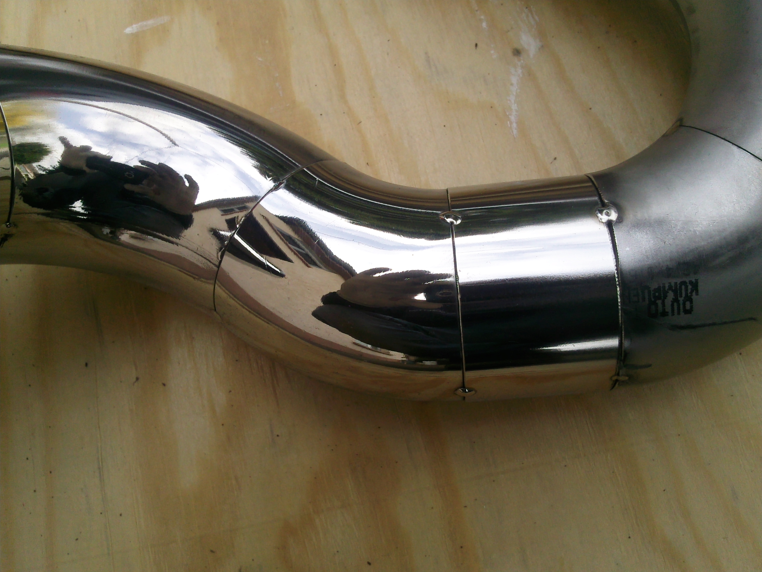

en fait le procédé est quasi identique ,que ce soit la résine de carbon ou de de poly ca se travaille effectivement pareil;pour bien faire il faut un caisson de décompression pour bien imprégnier la toile de carbon et de la toile absorbante pour éliminer l'exédent de résine.tout dépend de la piece a faire sinon une bache étanche suffis également a créer le vide.sur you tube il y a quelques bon tutaux a visionner mais je ne sais pas comment les insérer dans le post..pour cela j'ai mon JEAN-PAUL le soudeur;chaudronnier fraizeur tourneur qui m'a dit qu'il allait m'en fabriquer un.
ci joint un exemple de réalisation;inox polis avec ma machine

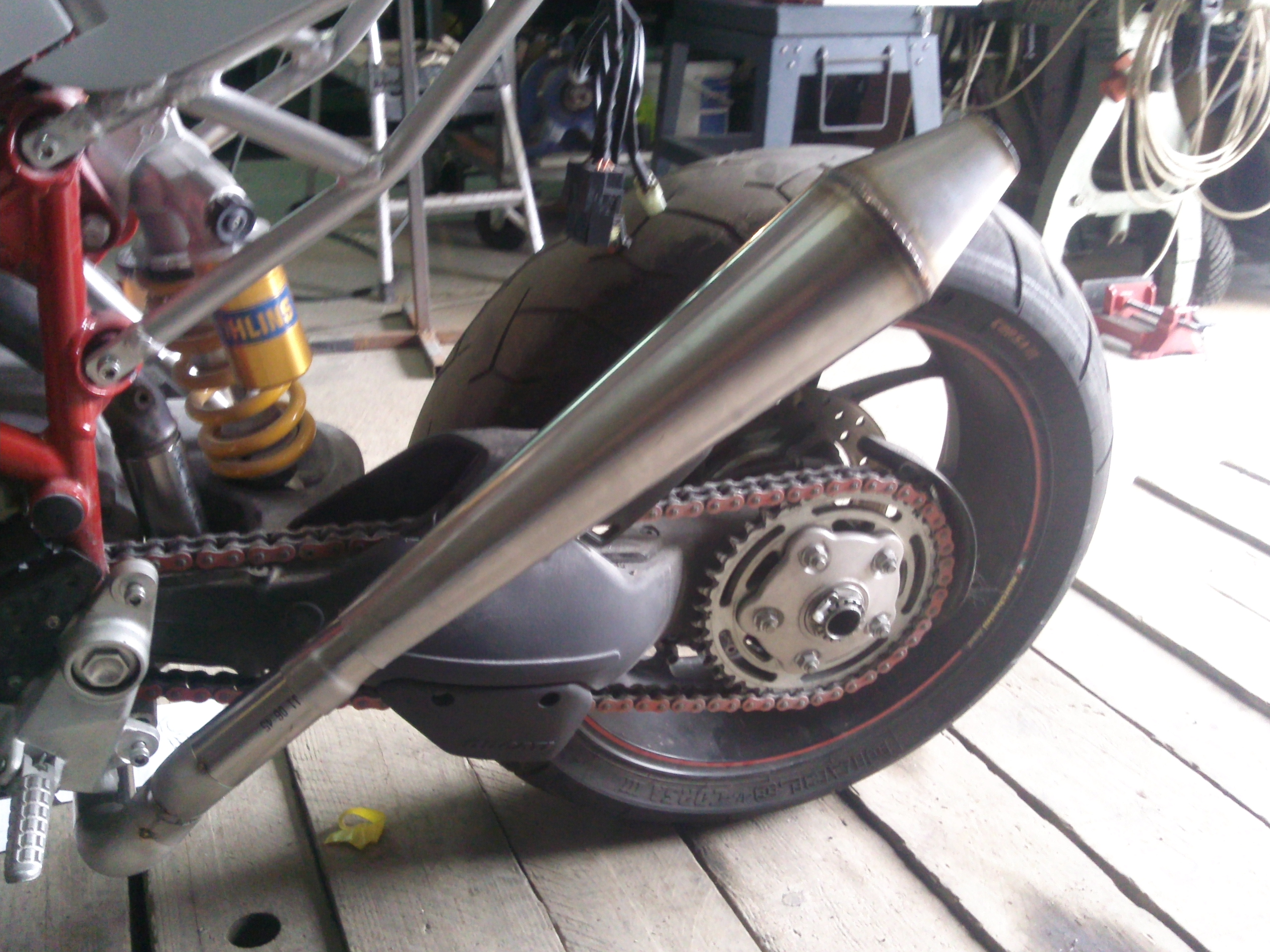

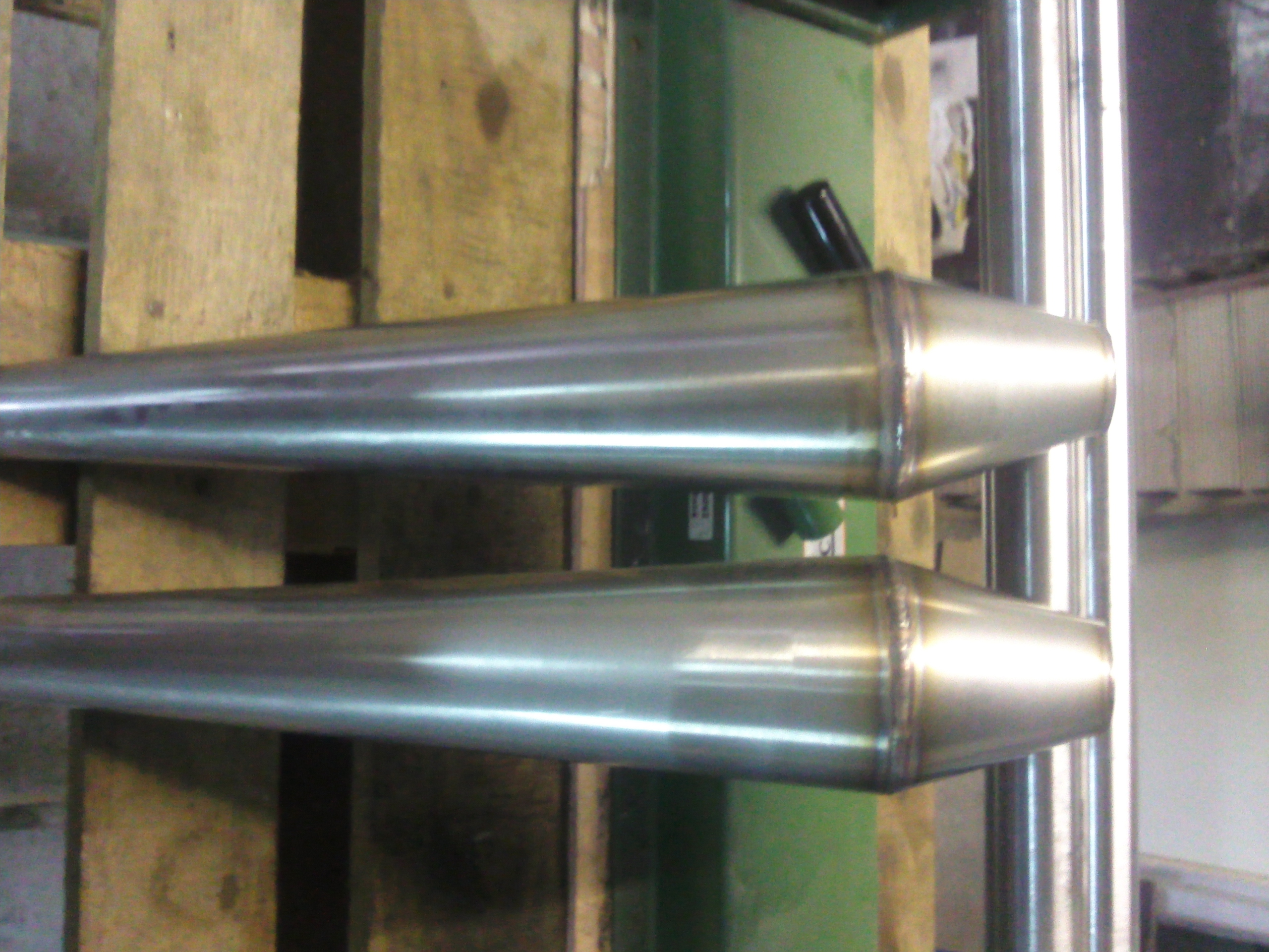

la premiere photo montre bien la différence entre le brut et le polis,et l'avantage avec l'inox c'est que ca ne ternis pas aussi vite que l'alu avec une tres belle sonoritée métalique,le carbone est plus sourd...affaire de gout.perso j'aime bien les deux...question d'oreille musicale probablement :lol:

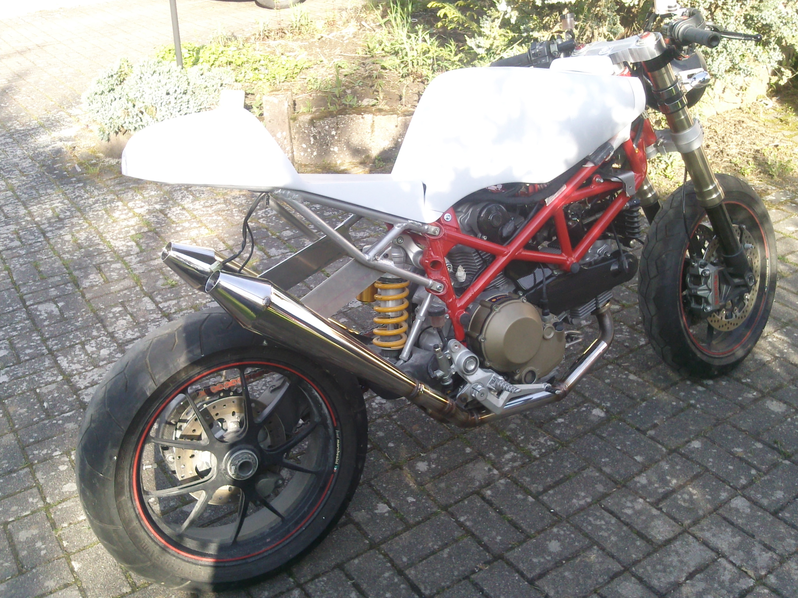

ca donne une idée de l'ensemble
des beau cones comme je les aiment :mrgreen:
