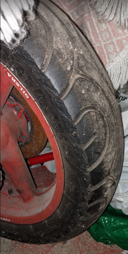

C'est exactement ça, pneu trop large...
Re: Amortisseur Saturno
Sur la jante d'origine un 150 / 70 passe sans problème. si tu as monté plus large tu changé de jante?

Je viens d'aller revérifier mais c'est bien un 150/70. J'ose à peine mettre cette photo parce que ça fout un peu la honte et la Saturno n'a pas tourné depuis bientôt 20 ans... d'où la rouille et l'état de la jante.
Le pneu se bouffait bien sur le côté, j'avais changé les roulements de roue parce que ça faisait un peu de bruit et un avait pris du jeu, je pensais alors que ça venait de là, mais ça n'a pas changé.

OK je viens de vérifier sur la mienne, il y a un 150 X 60. donc ton pneu est effectivement trop gros. C'ests toi qui l'avais choisi ou c'est le monteur?

Donc il faudrait que je monte 150/60 pour le prochain pneu alors ?

140/70 sur une roue d'origine.
140/70 c'est la monte d'origine et c'est l'idéal, sauf que... c'est difficile à trouver dans le bon indice de vitesse. parce que peu de moto de plus de 125 en ont en monte d'origine, moi je connais la Saturno et la KR 250 Kawa monter un pneu en s c'est pas bon donc le plus proche c'est 150 / 60 ça c'est facile à trouver.
