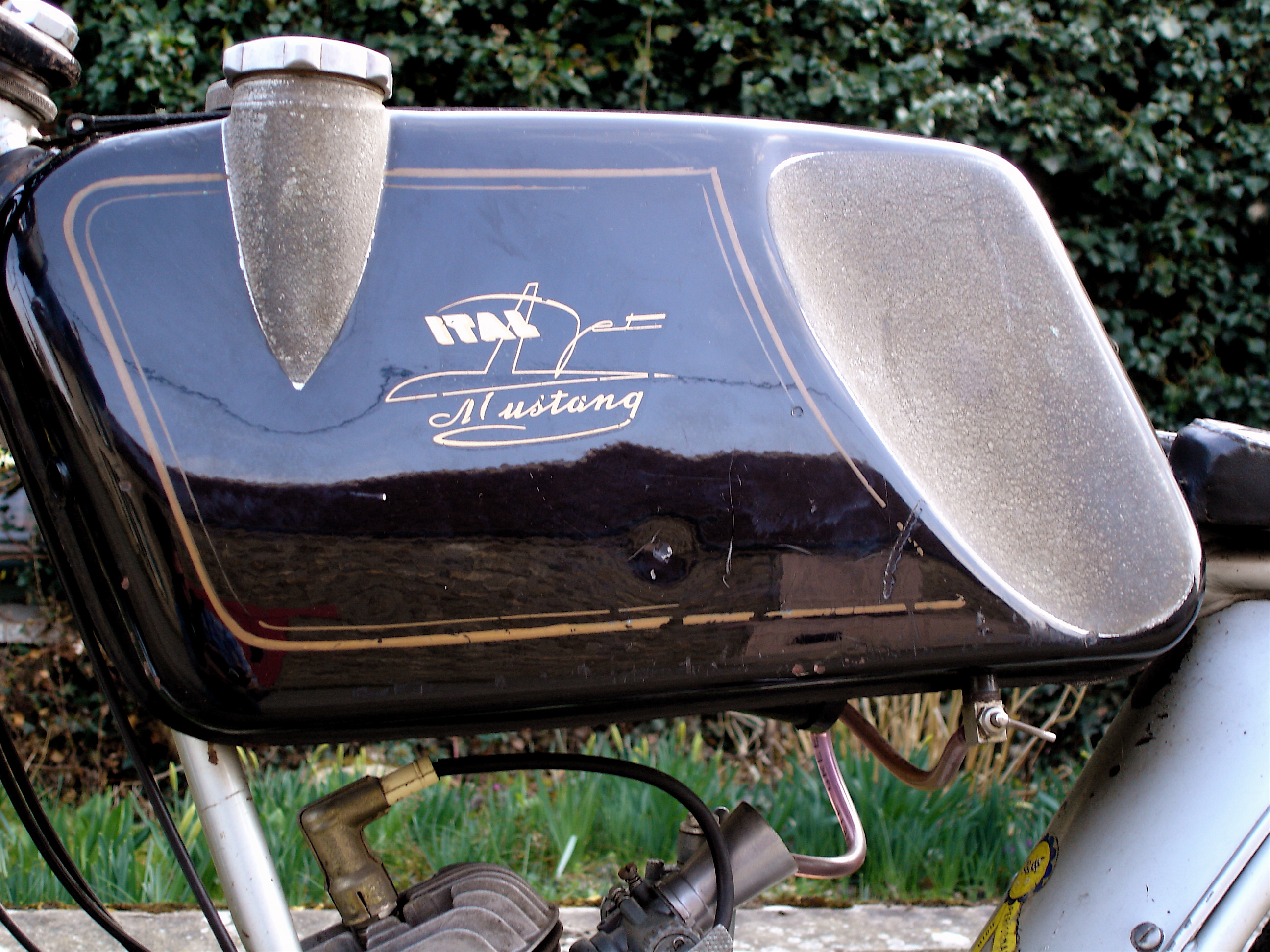

non non et non la peinture cellulosique n'a rien à voir avec le polyuréthane, le polyuréthane est un composé chimique issus du pétrole, alors que le cellulose est issus du lait et des végétaux, comme les anciens baigneur et les pellicules de film, c'est un produit hautement inflamable, difficile et cher à fabriquer mais qui présente l'avantage de pouvoir être polie mécaniquement , en revanche il ternie s'il n'est pas entretenue exemple les carrosserie de traction Citröen ou les chassie de Gnome & Rhône en tôle emboutie. Par contre le rendu est incomparable, aucune peinture moderne ne lui arrive à la cheville.parce que si tu fait une coulure ou une rayure tu ponce au papier à l'eau 600/800/1200 et tu repoli et tout disparait.
Ce qui est vrai c'est que même les peintures d'Origine auto sont diluée à l'eau depuis quelque années c'est une obligation je crois pour des raison de pollution, pour les bombes ce n'est pas encore le cas.
Je répète que sur les jantes de Momo je l'ai fait avec des bombes que j'ai respecté les préconisations du fabricant, que ensuite après 10 à 15 jour de sèchage j'ai fait monter les pneus, que depuis en 30000km j'ai fais changer l'arrière au moins une fois et que la peinture à tenue, il y à des taches dessus mais c'est dù à du liquide de frein, (c'est juste des taches),
pour info je joint une Photo d'un reservoir peint en cellulosique
- mustang1.JPG (1.95 Mio) Vu 47950 fois
