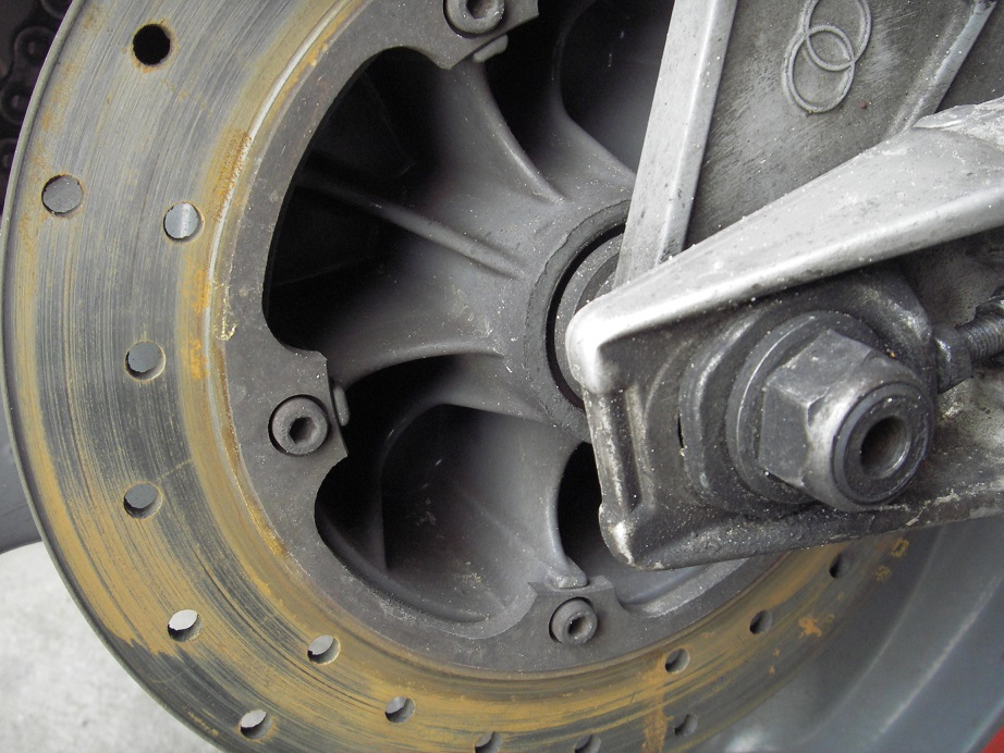

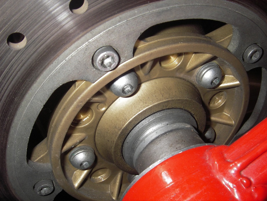

Photos à l'appui !
- disque AR NW 1.JPG (227.86 Kio) Vu 22772 fois
- disque AR sat 1.JPG (230.96 Kio) Vu 22772 fois
- Messages : 4056
Re: roue arrière
Le disque est le même 240mms droit, avec les mêmes points d'ancrage ... c'est déjà ça !
Re: roue arrière
Je peut te dépanner si tu veut, j'ai une roue naze qui ne me sert à rien le support de disque est dessus.
Elle monte oui, mais il faut quand même faire tourner des baque de calages spécifique, et modifier l'encrage de la barre de maintien de l'étrier de frein.Lilian a écrit :La roue de NW se monte sur Saturno et le support de couronne est équipé de la même manière mais côté disque c'est direct dans la jante sur NW.
