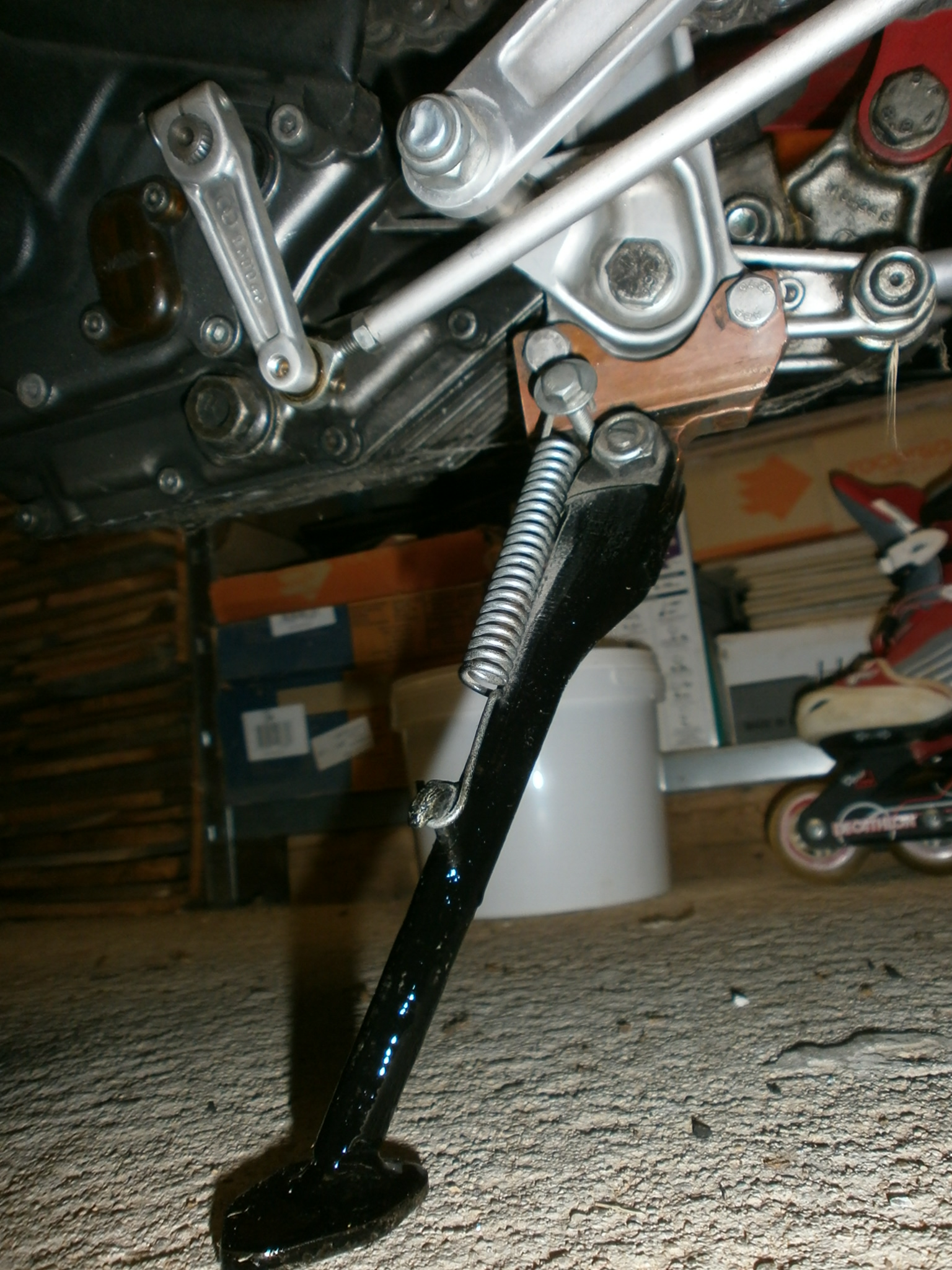

salut les amis!premier jour de vacances bon délir avec le saturno et hop j'arrive a la station essence en Allemagne et ......la béquille cest fait la malle! :evil: du coups ben j'en cherche une des fois qu'un membre du forum aurait ca qui traine dans son garage ou au moins une photo car je sais plus trop a quoi elle ressemble qui regarde déjà sur la béquille de sa mob!grand merci a celui ou ceux qui pourront me dépanner :roll:

j'ai eu le même souci au fin fond de l'Ardèche. Remplacée par une platine en cuivre de 10mm (CuA1, que ça de dispo à l'époque au boulot)et une béquille de 600 mostro, n'a pas bougé depuis.

et oui on en parle pas assez de cette béquille qui se démonte toute seule. ce n'est pas la béquille qui se démonte d'ailleurs mais son support.J'en ai déjà parlé il y a plusieurs années en disant qu'il est impératif de coller les vis au frein filet.
Je vais assayer de prendre un moment pour te faire des photo et un croquis pour que tu te refabrique tout ça

oui c'est ca ,le support c'est barré,cela m'était déjà arrivé et heureusement mon pote en guzzi qui était derriere me l'a ramassé,j'était d'ailleurs tout étonné car je n'avais rien capté!mais ce coups ci j'était seul .j'ai bien entendu un truc mais je pensais a un gravillon qui a tapé ..et jai refais plusieurs fois le chemin depuis en scrutant les fossés mais en vain malheureusement!pis j'ai remonté sans frein filet et voila;ca m'arrivera plus c'est sur;mais en attendant je suis enmerdé...tu dis une béquille de monster 600;je va voir sur lbc pour trouver ca.mais une photo serait tout de meme bien venu si tu trouve 2minutes pour me faire ca ;ca serait cool de ta part merci

En fait je doit pouvoir t'en prêter une le temps que tu te la refabrique. Je n'en ai pas besoin pour le moment mais je ne veut pas m'en séparer définitivement parce que j'ai l'intention de remonter un jour ma bonne vielle Saturno usée jusqu'à la corde.

ca ca serait hyper cool de ta part car j'en ai trouvé 3 et aucune ne va ,ou trop longue ou pas le bon angle enfin bref,donc si tu veux bien me l'a préter le temps que je l'a refasse ca serait vraiment pas de refus,évidement je paye les frais de port et te l"a renvoie une fois les cotes prises!!ci joint mon mail :desmotox@orange.fr pour la suite je te donnerait mon addresse et mon phone ca te va?

Yes je la sort de mon stock demain, je t'expédirais: l'ensemble support béquille bien sûr il ont vécu mais sont en bon état. le support est renforcé tu verra j'avais doublé la platine en acier avec une plaque de 5 mm pour eviter que ce qui m'était arrivé ave celle d'origine se reproduise ( plié une première fois puis cassé net en démarrant au kick)

Ce matin je me gare devant un magasin, je vais un faire un achat, je sort je met ma clef dans le contacteur et la Saturno me tombe sur les pieds. Les 2 vis du support ont cassé net et heureusement que je l'ai reçu sur moi et que j'ai amorti sa chute parce qu'il n'y a qu'un rétro de cassé, aucune rayure. J'ai déjà passé 2 heures à essayé de sortir les chiccos de vis (j'en ai eu 1) mais le second c'est la merde.
Cette blague m'était déjà arrivé il y a plus de 20 ans, là c'était en m'asseyant sur la moto j'étais tombé avec, resté coincé dessous la tête et les épaules enfoncés dans une haie de troënes, c'était en pleine nuit si personne ne m'avait vu tomber j'aurais pu resté longtemps comme ça.
Comme ils étaient serré et collé au loctite rouge j'imagine qu'ils ont du se desserrer quand même, donc vérifier les de temps en temps même collé.

Oui à vérifier d'autant que les vis peuvent également se tordre.

comme quoi cette histoire de béquille ca fait causer!!pour ma part j'ai bien recu le colis et je vais pouvoir l'a refabriquer merci franck.par contre la je charge mon hypermot et je part en foret noire en concentre ..un truc que j'aime bien!!bonne bourre les potes 8)
