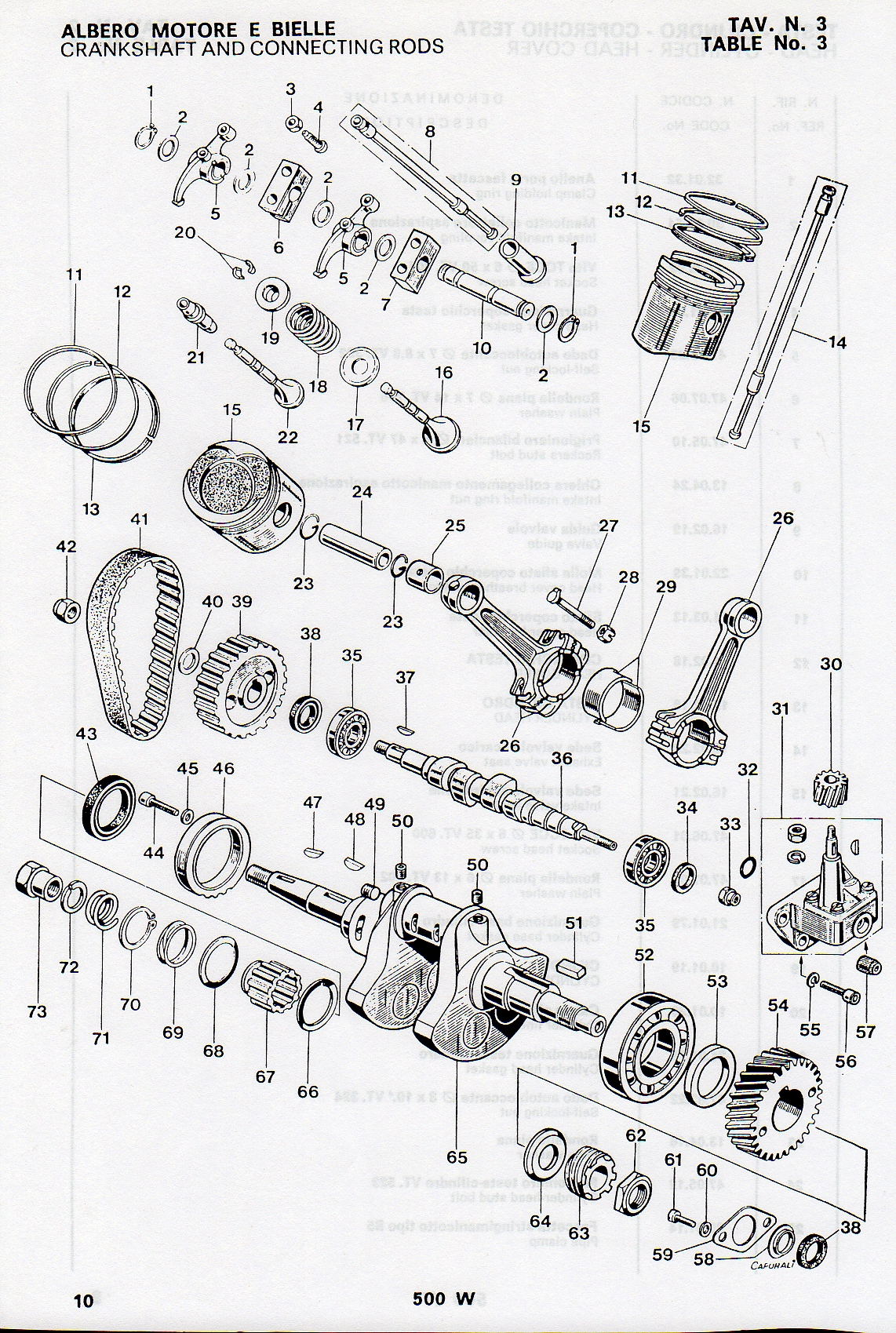

les Morini des années 70 / 80 comme ma 500, la courroie est assez courte parce que c'est un culbuté avec l'arbre à came entre les cylindres mais le changement doit se faire tout les 30000 malgrés les faible contraintes, et puis il y a les Honda Gold Wing ou je crois bien que c'est 90000. Mais là c'est comme en automobile = mêmes techniques, mêmes régimes, mêmes contraintes.
				- part list 500 P 10.jpg (1.66 Mio) Vu 27066 fois
- Messages : 3900
Re: courroie de distribution
Sympa Franck, le schéma du moteur de ta moto avec pistons de camion !

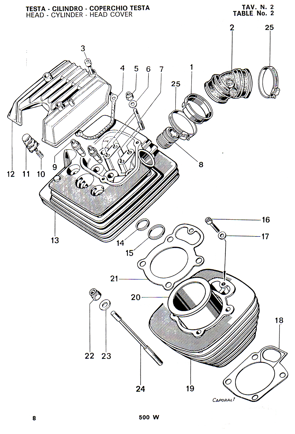

Ben oui les piston de Momo ressemble beaucoup à ceux d'un diesel industriel ou d'un Man de poids lourd mais ca marche, tien je rajoute le chéma d'une culasse ou on voit les guides de soupapes bien parallelle, à savoir que les dites soupapes sont parfaitement perpendiculaire au piston
				- P 8.jpg (1.05 Mio) Vu 27029 fois
piston qui évolue de manière transversale et rotative en faisant des 8 autour du pignon de 5eme.
