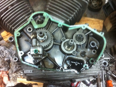

J'ai souvent fait pareil dans les nannées 80 la Morini à roulé avec de l'huile Carefour (produit Orange) je faisais ke vidange tout les 3000 ça allait très bien, sur la Saturno la première j'ai pratique ment fait tout les kilomètre avec de la motul 2100 auto acheté ben bidon de 5 l en super marché, pas de souci vidange tout le 5000, mais quand j'ai ouvert ces moteurs ils était propre, Là après moins de 4000 km il est vraiment dégueulasse je fait des photos dans la journée et je vous montre. Je précise que je venais de l'ouvrir et de le remonter juste avant.
Re: quelle huile mettez vous dans vos motos?
Voila la différence entre un moteur propre avec une huile inconnu d'il y a 30 ans et mon moteur qui a tourné moins de 4000 km après remontage avec la Motul 2100

Le moteur sale (avec le joint vert j'imagine), ressemble à l'intérieur du carter de transmission primaire de ma NSU que j'ai démonté récemment et qui roule (peu) avec de la 20W50 qui est sûrement moins détergente que la 10W40.
C'est ça joint vert, ta NSU n'a pas été vidangé depuis combien de temps et à fait combien de km avec son huile non détergente?
