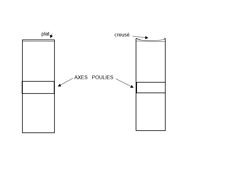

J'ai besoin de vos avis ; je regardais des poulies AAC et je m’aperçois que deux d'entre elles n'ont pas les dentures droites ..
j'ai fais un dessin en exagérant le creux

C'est qu'elles sont usées, dans ce cas il va falloir probablement les changer.
ça serait intéressant d'avoir une idée de la profondeur du creux, comme ça je pourrais comparer au mienne qui sont monté sur mon moteur de Saturno démonté.

J'ai pris le temps de faire les mesures ; profondeur de 2.16 mm pour la poulie normale et 2.08 pour l'autre .

Des poulies usées,
c'est assez étonnant ! je n'ai jamais entendu parler de ça. Même avec plusieurs tours de compteurs sur les voitures ce n'est pas un problème qui apparait.
Est ce que cela n'est pas une forme volontaire pour maintenir la courroie au milieu de la poulie ?
Tu as quatre poulies de deux moteurs différents ?

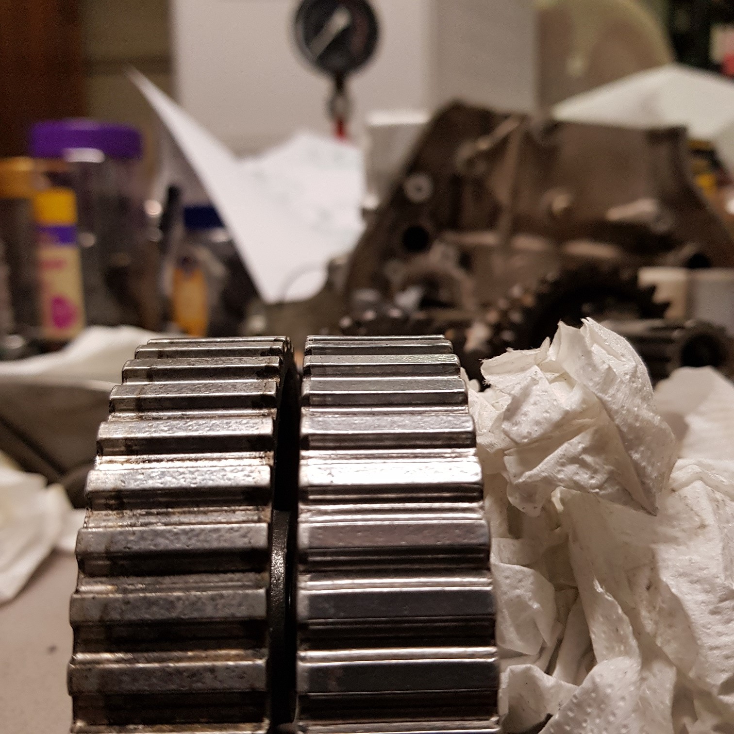

Devinez quoi : j'ai pris une courroie neuve ce soir et j'ai regardé le jeu de celle-ci sur les poulies
Et bien c'est sur la poulie creusée que la courroie ne bouge pas d'un poil .
en sachant qu'elle est censée avoir 15000kms et l'autre ( 28000 kms mais çà c'est le compteur )
Regardez bien l'état de surface des dents ; est ce que les poulies neuves sont juste moulées , ou est ce l'usure qui
provoquerait les aspérités avec les poussières et autres sous la courroie ?

Sur les photos, celle de droite est la "creusée" et celle de gauche (un peu plus sale et rugueuse) est la "non usée" ?
Re: Pompe à huile
Oui celle de gauche est la neuve.

Franchement, la différence est tellement minime que ça peut simplement venir de la fonderie d'une série à l'autre et ça m'étonnerait fort que ça pose problème.
Je m'attendais à une poulie complètement creusée, ce qui n'est pas le cas. La seule chose à vérifier est qu'il n'y ait pas de jeu entre les deux parties (acier/alu) de la poulie.

normalement on préconise le changement quand les canellures sont arrondie, parce que dans ce cas la courroie peu sortir, sauter une dent et la distribution se décaler.
Re: Pompe à huile
cet après midi j'ai regardé les poulies montés sur la culasse du moteur qui a plus de 160000km, en dehors du fait que les cannelures soit presque brillantes elle ne présente ni arondissement aux angles ni creux dans leur parties supérieur, elles sont parfaitement droite.

Pourtant la poulie de droite a 15000 kms .
Re: Pompe à huile
Tu sais c'est peut être tout simplement à la fabrication qu'elle à pris cette forme.
Re: Pompe à huile
Je pense pas , c'est déjà compliquer avec des moules pour pièces ordinaires , alors le creux au milieu
J'ai bien envie de les monter quand même vu que la courroie est vraiment ajustée à celles-ci . aucun jeu .

Ca peut être un léger rétrain après moulage au refroidissement

Franchement, tu te prends la tête pour pas grand chose.
D'autant que les galets (pompe et tendeur) ont un épaulement qui empêche la courroie de trop se balader (épaulement intérieur pour la pompe à eau et extérieur pour le galet tendeur si mes souvenirs sont bons).
Pour te rassurer, prends les cotes (au palmer) des poulies à l'intérieur et à l'extérieur, sur les deux poulies, ça pourra te donner une information. Peut être que le centre de la "creusée" est égal au centre de la "non creusée" et que ce sont les bords qui sont plus hauts ?!
Quoiqu'il en soit, vu comment la courroie vibre , ce n'est pas quelques dixièmes de millimètres qui vont changer la face du monde.

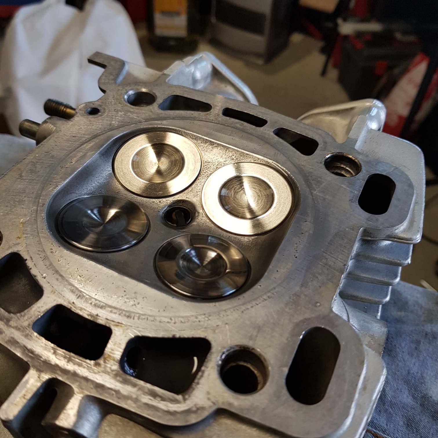

Hier , début de travaux sur la culasse . ça s'annonce plutôt bien . comme j'ai pas enlevé les guides la finition ne sera pas comparable
à celle du cb350 .

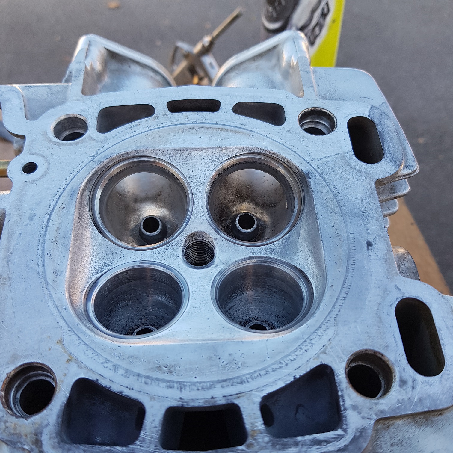

Fini , mais j'ai fait le minimum 8)
