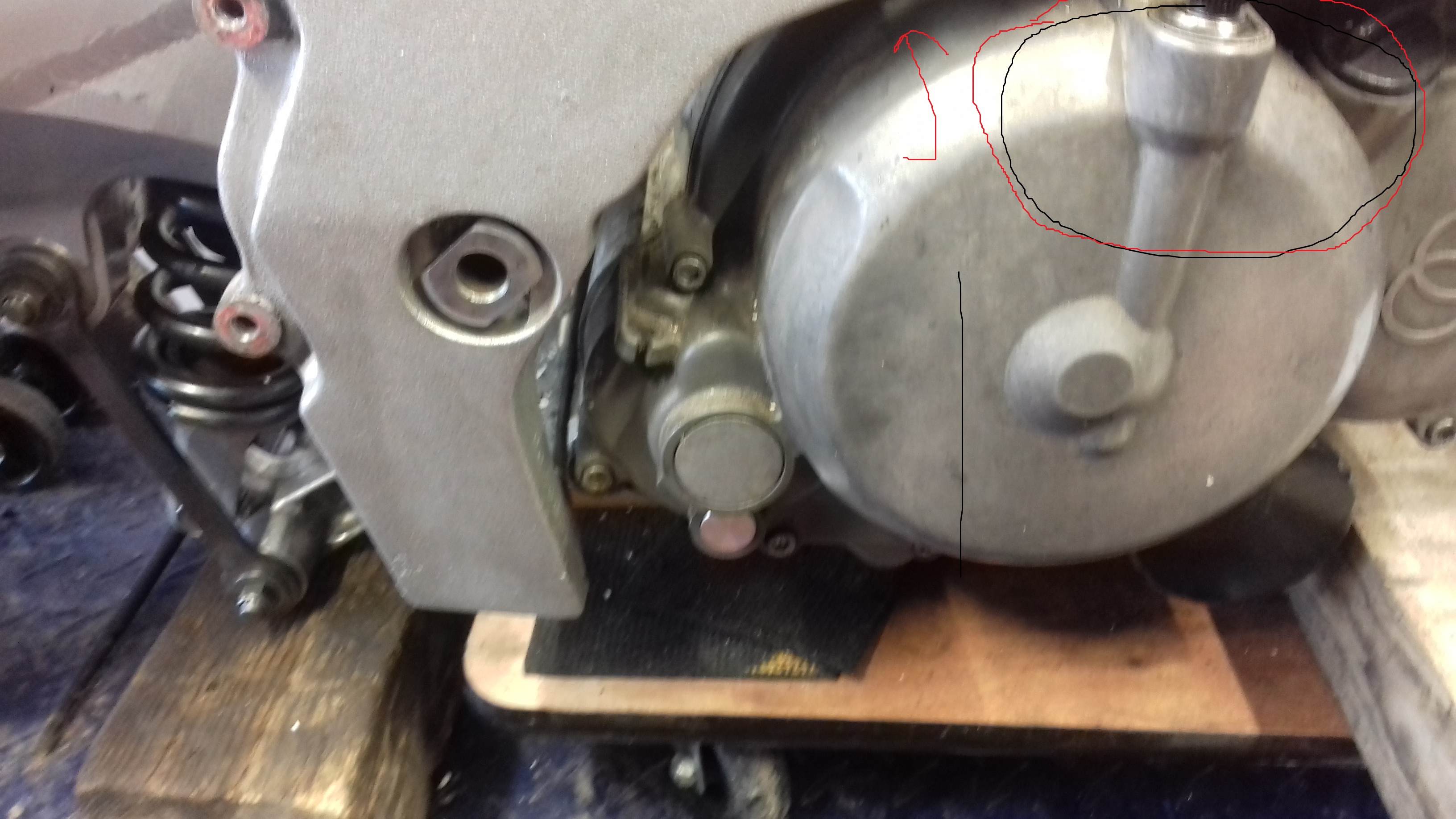

Re: embrayage hydraulique
je conserve l'embrayage du nordwest avec ressorts neufs
mais la commande supérieure ne passe plus avec mon cadre périmétrique. cela touche en haut .
je suis obligé de déplacer la commande sur l'extérieur du carter
je n'ai pas fait de photo de ce coté.

De toute façon je pense que l'embrayage est le même, seule la commande et le carter change. Il y a un truc que je ne comprend pas dans ton explication, c'est : "déplacer la commande à l'extérieur du carter" elle l'est déjà à l'extérieur, mais je suppose qu'une photo serait plus simple.EMILE a écrit :jeu. 1 janv. 1970 15:33je conserve l'embrayage du nordwest avec ressorts neufs
Question c'est la biellette qui touche?
EMILE FAZER
- Messages : 125
- Enregistré le : lun. 23 déc. 2019 07:02
- Localisation : vaucluse
c'est la commande bielette ou arrive le cable qui touche sur le cadre (ce n'est plus un cadre de giléra!!)

la photo que je joint est minable
je n'ai pas de photo le cadre est à la soudure
j'espère le remonter fin de semaine
- TEL JEAN 10 01 2021 141.jpg (1.38 Mio) Vu 44109 fois

le carter du dakota se monte sans modif sur le 600?????
Ok alors ayant déjà vu un carter de Dakota monté sur une Saturno (en Photo) je ne suis pas sûr que ça soit là bonne solution pour toi.
Le récerteur est positionné au centre du carter au milieux de l'embrayage, et il prend l'encombrement habituel soit environ 25 à 30 mm d'épaisseur Il est encastré dans le carter mais il dépasse un peu d'au moins15 mm de plus que la saillie qui te gène, elle n'est pas au même endroit c'est tout.
Dans l'un ou l'autre cas tu devra probablement modifier le cadre.
- Messages : 4056
Le carter du Dakota devrait se monter mais vérifie quand même qu'il n'y ait pas de spécificités car je crois que tu es le premier à faire la modif.
"Le récerteur est positionné au centre du carter au milieux de l'embrayage, et il prend l'encombrement habituel soit environ 25 à 30 mm d'épaisseur Il est encastré dans le carter mais il dépasse un peu d'au moins15 mm de plus que la saillie qui te gène, elle n'est pas au même endroit c'est tout."
Il n'a pas de problème en largeur mais en hauteur (le biellette gêne). ...enfin si j'ai bien compris ?!
Comme je l'ai dit plus haut ça a déjà été fait sur une Saturno, je l'avait vu sur un article paru dans une revue genre Café racer ou autres la moto avait été visiblement refaite avec un carénage pas d'origine deux trois trucs pas très bien venus et un carter de Dakota justement.
