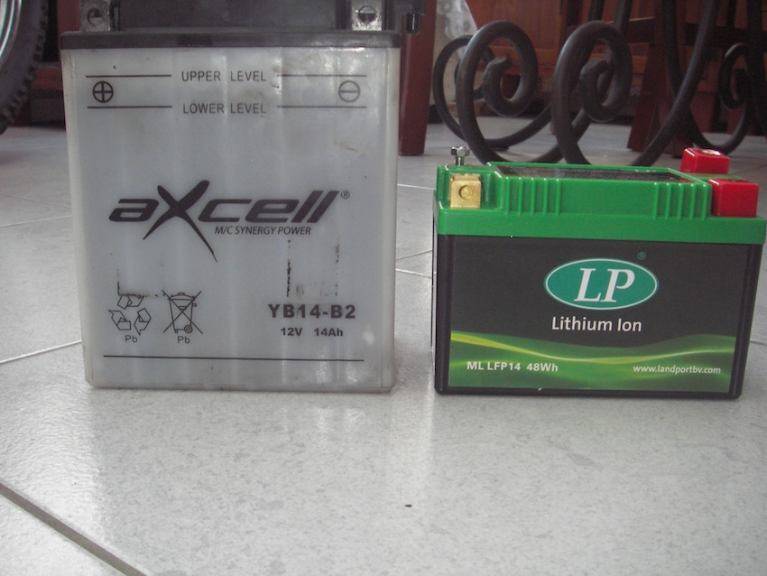

Oui, il y a moyen de gagner un peu de place grâce à la technologie "Lithium"
et ...du poids 1/4 du poids du batterie acide plomb minimum.
- IMGP0013.jpg (123.66 Kio) Vu 49632 fois
Re: projet de filtre à air
Le problème du lithium ion c'est que ça doit être archi régulé et que c'est fait pour être vidé et rempli complètement et que ça n'aime pas être vidé et chargé en même temps. Donc c'est pas adapté à cet usage.
- Messages : 4056
Pour l'instant ça va .... je te dirai ça à l'usage !Lilian a écrit : Donc c'est pas adapté à cet usage.
