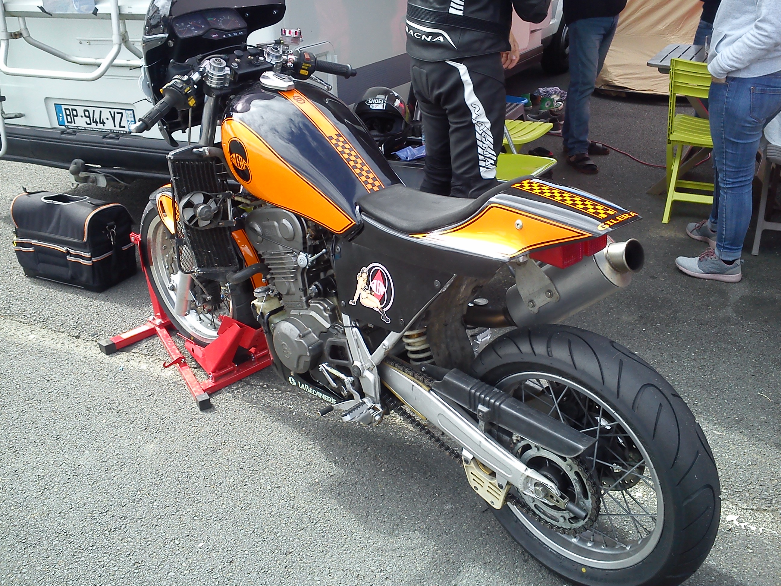

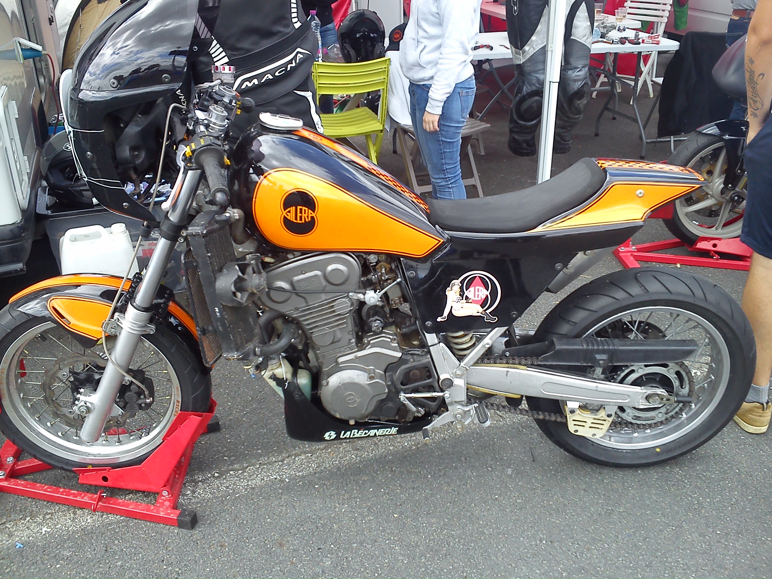

Une photo en H.S. prise au Trofeo. Il a bonne mine l'XRT non, fait à peu de frais !
- XRT 006.jpg (1.5 Mio) Vu 15465 fois

jeff a écrit : Une photo en H.S. prise au Trofeo. Il a bonne mine l'XRT non, fait à peu de frais !
J'avais bien vu une XRT (peut être même deux) inscrite, Marie m'a envoyé la même photo !
