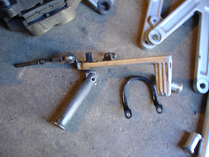

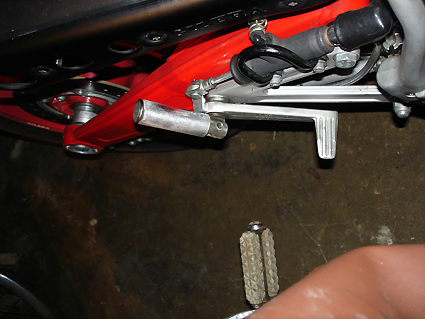

Oui je sais presque tous le monde s'y prend comme toi, et comme moi sur la Morini. Mais je peu t'assurer que ma façon est la plus confortable. Le coup d'être à côté c'est bien avec une béquille centrale comme sur mes Ducati ou mes Kawasaki,(encore que la S1B je la démarrais à la main), sur la Morini je la démarre sur la centrale, plus jamais sur la latérale sinon elle se tord et j'ai déjà reconstruit le support et de la latérale et de la centrale, sans conter les changements de béquilles 3 ou 4 latérales et 2 ou 3 centrales en 150 000km environs et des milliers de démarrages.
C'est sur que le fait d'avoir monté un repose pieds repliable facilite les choses pour moi, je n'y laisse jamais le bas de mon pantalon, ce qui n'était pas le cas au début mais 'ai fais cette transformation au bout de quelques mois sur ma première Saturno, et je l'ai reporté sur la nouvelle, ce n'était rien du tout à faire.
Autre chose,la première modification que j'ai apporté à cette moto quand je l'ai ramené de Suisse a été de supprimé le rappel auto de la béquille qui n'existait pas en France, c'est une alarme sonore qui équipait la version française, celle que plein de gens trouve ridicule, (pas si ridicule que ça en fait).

Désolé pour la photo hors norme et hors sujet, mais je ne comprend même pas ce qu'elle fait là, d'autant que le forum m'a laissé un message de refus...
Re: Un conseil ?
Voila l'affaire. Un repose pied droit de 750 Ducati de 73, (y' a au moins ça de bon dans cette chiotte).
- repose pieds droit N°500.jpg (173.36 Kio) Vu 27412 fois
- Repose pieds droitsN°427.jpg (147.06 Kio) Vu 27412 fois

ca vous arrive aussi ?
Oui sur les deux Saturno quelques fois le kick reste en bas sur l'une des deux (depuis peu d'ailleurs et pas tout le temps)...peut être que le ressort fatigue un peu
