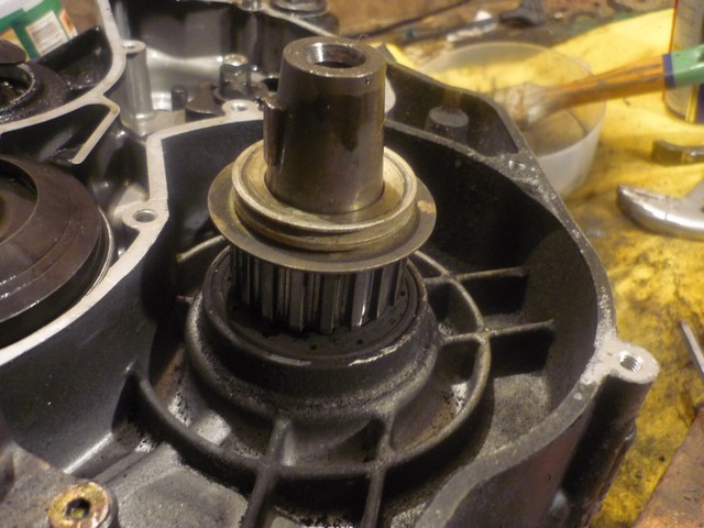

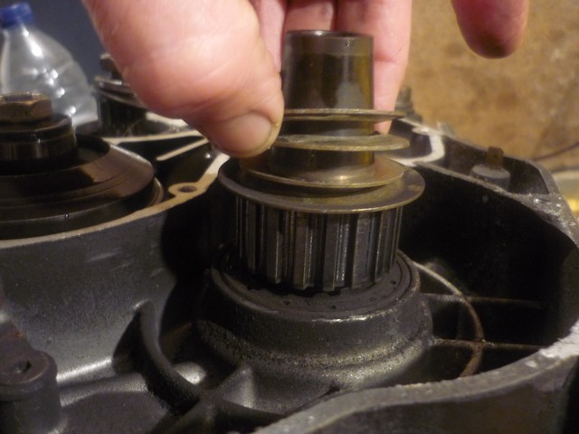

photos de rondelles...moi j'en ai 4...!

Personnellement, j'empile les rondelles élastiques dans l'autre sens.

IL y'a bien trois rondelles élastiques (montées correctement, pile contre face)et une cale/guide de courroie.
D'ailleurs il vaut mieux privilégier ce sens de montage puisque la cale est plus déformable que le rotor, la portée se fera donc de préférence au centre de cette cale.

C'est bien ce montage que j'ai aussi, mais bizarrement sur les docs Gilera il n'y a que 2 rondelles élastiques.
Re: revision moteur complete
Bah justement, si la rondelle large se déforme comment peut-elle remplir sa fonction de guidage correctement?
Si ça se trouve, le sens d'empilement n'a aucune importance pourvu que les rondelles soient montées en opposition.
No Mind , No Fear
Je confirme que j'ai aussi 3 rondelles elastiques + la cale de courroie dans le meme sens que la denrière photo
