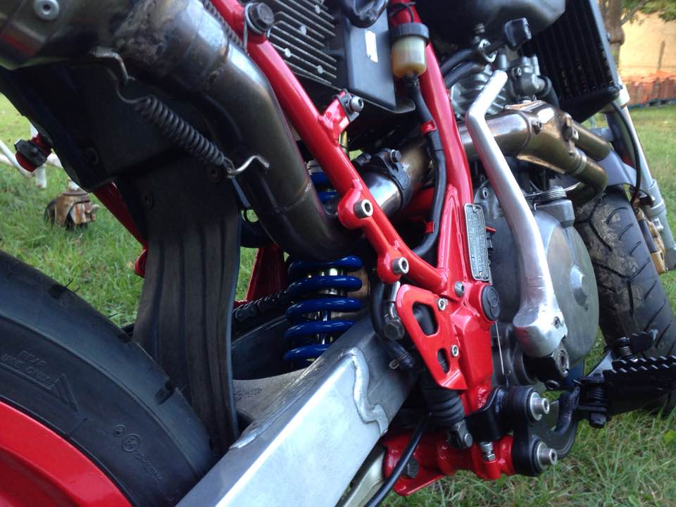

J'ai essayé aussi, et je n'ai pas réussi. Juste une forte odeur d'essence. Je pense que j'ai trop insisté sur le remplissage du moteur. Et que je l'ai noyé... Je referai des essais + tard. Pour l'instant je me suis attaqué à une autre bestiole :
Re: Un conseil ?
T'a aussi un kick la dessus? :shock: :shock: :shock:

Cadre et jantes rouges, ça a pas l'air mal ...tu peux nous mettre une photo ?! :P
