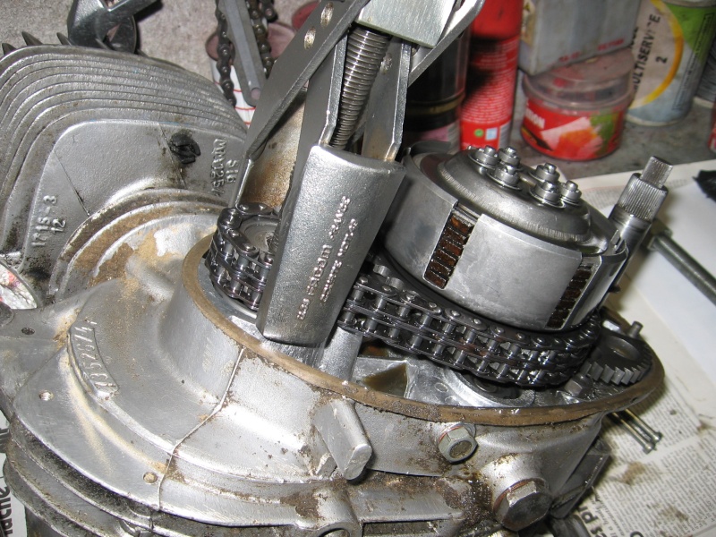

Franck Lagaroje a écrit :Croquis et photos de l'outil fabriqué vite fais.avec un bout de tube de 60 épaisseur 2 mm un bout de tôle de 3mm et un de 8 mm un écrous de 16 une vis de 16 une bille et un écrous de 20 pour le maintien
samtek
Messages : 303
Localisation : 71
Re: première panne
Message par samtek »
Super la pince arrache pignon!!!
Re: première panne
J'espère que t'as prévu de changer la chaine...
Mais dans le cas du pignon de distri, cet outil n'est pas recommandé, il ne prend pas assez profond et sur une pièce en alu c'est bof.
Mais, c'est un super arrache que je recommande à tous.
J'ajouterai que même s'il à tendance à se fermer naturellement, il est parfois nécessaire de le sangler. Dans les cas ou il faut chauffer , gaver de WD40 et taper au maillet...
Là, vu l'état de al mécanique ça n'a pas dû être nécessaire :wink:
Re: première panne
oui, bien sûr on peut toujours bricoler avec de l'existant, mais comme le fais remarquer Lilian on cour le risque d'endommager le pignon. c'est comme vouloir démonter une vis avec un tournevis inadapté on y arrive quelquefois mais il faut jeter la vis après.
Le pignon de distribution n'est pas en alu mais s'il présente la moindre bavure après démontage pas question de remonter une courroie dessus, en plus je ne suis pas certain que cet outil ne soit pas tropgros pour pouvoir se glisser entre le pignon et le carter. la place est vraiment compté à peine plus de 3mm.
