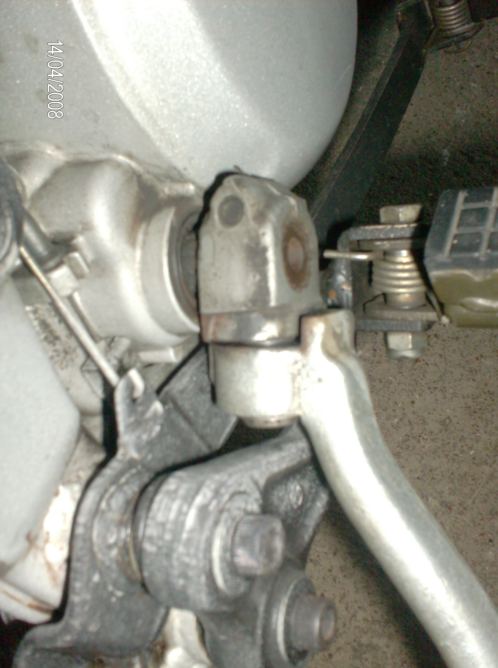

Bon, avec le kick de XRT ça fonctionne!
J'ai fait un relevé d'entre-axe entre les deux taraudage qui servent à monter le repose pied et l'axe de kick, les cotes sont rigoureusement identique et le repose pied aussi.
Je mettrais des photos demain ou après demain :wink:

Je rebalance 2 photos pour confirmer que le kick du RC coince sur les reposes pieds du NW
J'en profite pour mettre une photo contenant les references du joint spy (avec armatures en acier) qui sert de bague au levier de décompression sur la culasse ;
Inutile de dire que le joint ne peut etre enlevé sans etre abimé à cause du sertissage en acier qui le bloque en force dans la culasse.
Il faut donc en commander un neuf. La ref semble donc etre : G . 12 . 16 . 3 suivi de 74
Autant dire qu'il faut avoir les yeux bien affutés pour voir les chifrres (si je me trompe pas).
Dans mon cas et en attendant, j'ai mis 3 joints torique légèrement compressés mais de bon diamètre entre la culasse et le ressort du décompresseur pour limiter les fuites.

Ton kick est en acier, c'est le même que celui du XRT.

Bruce et Mastermind nous ont apporté la preuve que seul le kick du XRT peut se monter sur le NW!!!
Le Kick du RC est donc à proscrire si on ne veut pas modifier les repose pieds.
Toutefois, l'arbre de kick et le mécanisme de décompression serait donc standard sur tous les modèles.
Pour ma part, je vais donc essayer de trouver un kick de XRT car j'aimerais quand meme garder un kick sur le Nordi mais j'ai basculé le levier de décompression avec une cocotte au guidon ce qui me permettra de décompresser aussi bien en démarrage au kick qu'en démarrage électrique.

Je dis ça au vu de la taille des pièces et des traces de moulage et d'usure.
JE n'ai pas de XRT sous la main pour vérifier...
J'écris donc sans savoir :mrgreen:
