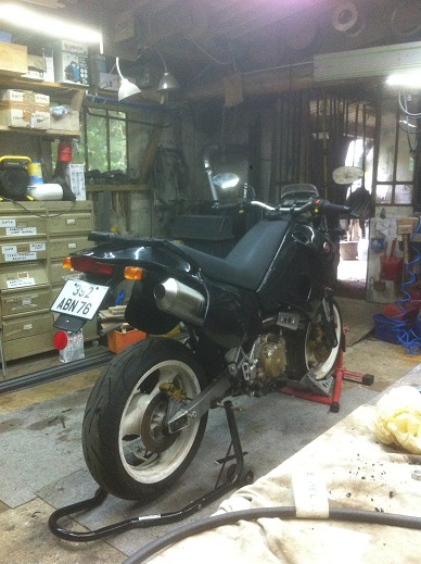

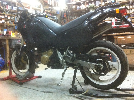

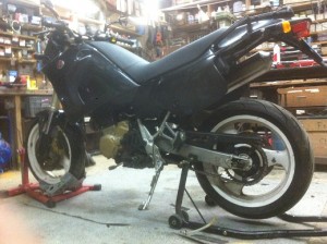

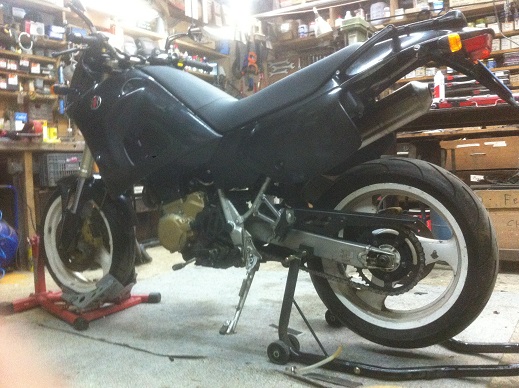

Je vais donc essayer de vous tenir au courant des travaux sur cet NW que j'ai été cherché en Normandie et qui l'a été donné par Dominique.
Ça ne va pas être si simple que ça de la remettre sur la route, la pauvre à visiblement passé trop de temps dans un garage très humide.
Ce que j'ai déjà fais:
J'ai démarrer le moteur, ça ça n'a pas été très compliqué, en fait c'était vraiment la panne con du à l'oxydation, interrupteur arrêt d'urgence HS. doublé d'un contacteur déficiant. j'ai changer la poignée droite pour une neuve, je verrais plus tard pour le contacteur.
Je n'ai pas encore démonter le carburateur qui est encrassé, mais c'est programmé.
J'ai resserré les bangeos de frein avant qui fuyaient.
J'ai resserré les durites de liquide de refroidissement qui fuyaient également. il va falloir les changer.
J'ai changé un certain nombre de vis à droite à gauche genre de vis de 8 tête CHC à la place de Vis tête fraisé nottamment pour tenir le pot.
J'ai sorti le carter d'alternateur avec grande difficulté (tête de vis défoncé) il va falloir sortir voir changer la courroie parce que tout est oxydé la dedans.
Le carter magnésium sont pourris
Miracle la pompe est neuve, enfin visiblement à été refaite.
J'ai remis les fourreaux de à la bonne hauteur dans les T. pour ce genre de truc c'est bien d'en avoir une deuxième en référence.
J'ai nettoyé et dégrippé et graissé la commande d'embrayage
Changé les câbles de gaz
Quand j'ai mis la moto en route j'avais 2 réservoir mais un seul avec le filetage du bouchon, le robinet de gauche est détruit, celui de droite et mal monté, il y a un joint à la con et ça fuit, J'ai démonté en fait le réservoir est déformé dessous je tente le coup avec des joint de plomberie en caoutchouc. pour celui de gauche je vais demain chercher un joint torique et j'ai 2 autre robinets.

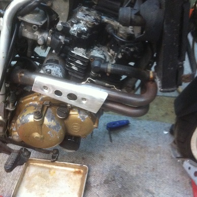

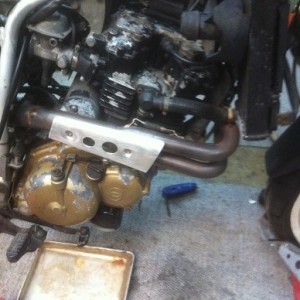

J'ai déjà customisé le par chaleur sur les sorties d'échappement. ça m'a amusé, Y pu ka le polir

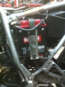

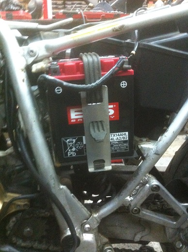

bon pour le moment je n'en suis pas à tester la consomation, hier j'ai fabriqué une sangle pour fixer la batterie qui tenait grâce à un bout de cambre à air de vélo et du fil électrique rigide. Tout à l'heure j'ai passé un coup de taraud dans les inserts du réservoir qui servent à fixer la carrosserie, il était impossible d'y rentrer des vis. il faux encore démonter le réservoir, car il y toujours cette fuite, en plus je pense que le robinet de gauche (le second) et mort aussi il va falloir attraper celui de l'autre moto.
Re: 600 norwest de K à disons R

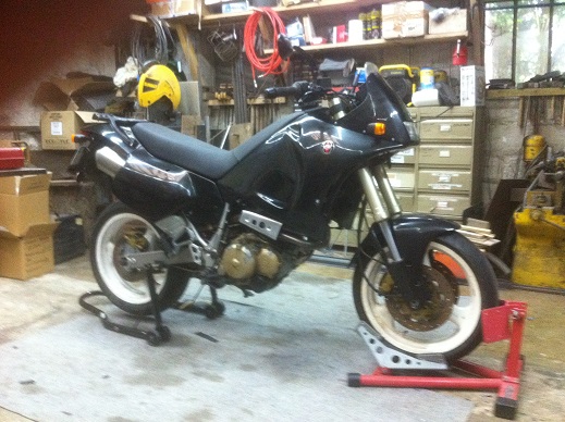

Une foi tout remonté elle n'est pas si mal cette moto, il y a bien quelque détail qui clochent mais c'est des détails.
