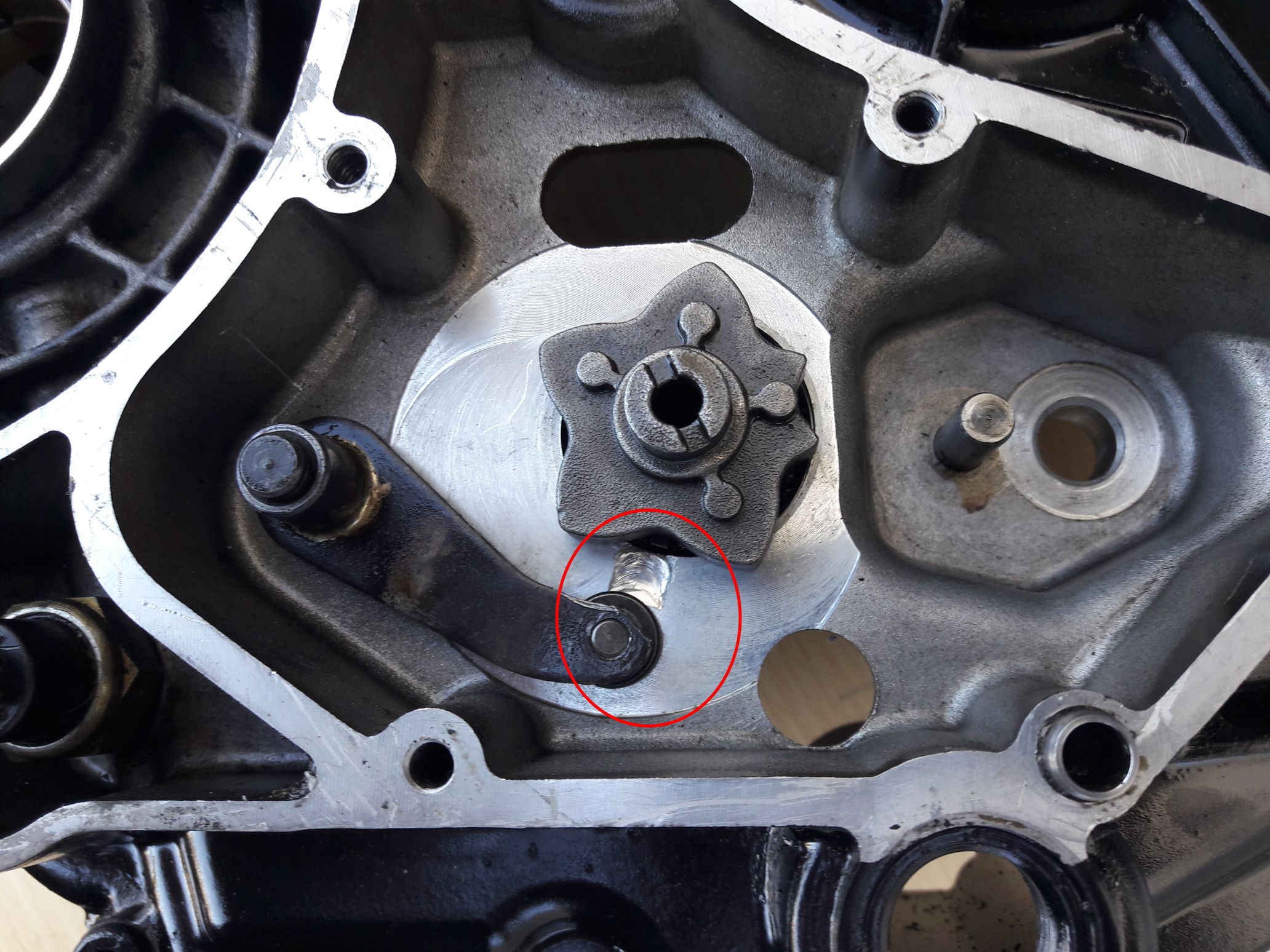

Je suis en train de remonter doucement un moteur qui était en kit et je m'aperçoit que le cliquet qui retient la sélection de vitesse au bout du barillet a usé le carter moteur :
La zone entourée en rouge est laminée par l'embout (avec la rondelle flotante) qui doit normalement venir retenir l'étoile de verrouillage du barillet de sélection de vitesse en fonction de la sélection. Et comme avec l'usure ça devient plus facile pour cet embout de passer sous l'étoile, c'est son support qui vient caler la sélection de vitesse et qui se fait laminer.
Est-ce que quelqu'un s'est déjà penché sur le sujet, ou a tout simplement regardé ce qui se passe et l'état de cette partie du moteur sur vos bi4 ?
En réfléchissant, je me dis que peut-être, la petite pièce qui supporte la rondelle qui est sensée faire le job devrait être traversante et avoir un circlips de l'autre côté pour maintenir le tout ?

Ou alors tout simplement souder l'axe en laissant juste la butée flottante. Mais c'est une solution trop définitive à mon goût...  :|

Ton moteur a peut-être été mal remonté. D'après l'usure, on dirait qu'il manque une entretoise et que la patte n'est pas centré sur l'étoile du barillet. Tu as l'éclaté du moteur ? ça peut aider à repositionner correctement les pièces.

Quand je dis que le moteur était en puzzle, c'est qu'il était tout ou partie démonté. A tel point que le stockage à fait que les roulements du moteur se sont retrouvés plein de merdes... Mais en l'occurrence, cette partie n'était pas démonté (et n'a clairement jamais été démonté). J'ai un autre moteur dans le garage qui est beaucoup moins usé. Je vais comparer l'état.
Mais si tu regardes l'éclaté, il n'y a que ça :
La pièce 24 vient sur un axe qui a une sorte de rondelle à sa base pour ne pas que la pièce frotte contre le carter. Ils ne détaillent pas le petit axe et la butée qui vient se positionner dans l'étoile de verrouillage.
Si quelqu'un à l'occasion de regarder sur un de ses moteurs lors qu'il enlèvera le carter, je suis preneur pour savoir si c'est une maladie du moteur ou si c'est un défaut de celui-là.

Ça ne serait pas plutôt parce que la pièce qui frotte serait tordue?
J'ai deux deux moteur de Saturno sur l'établie il me semble que cette pièce est plus plate suer sur ta photo.

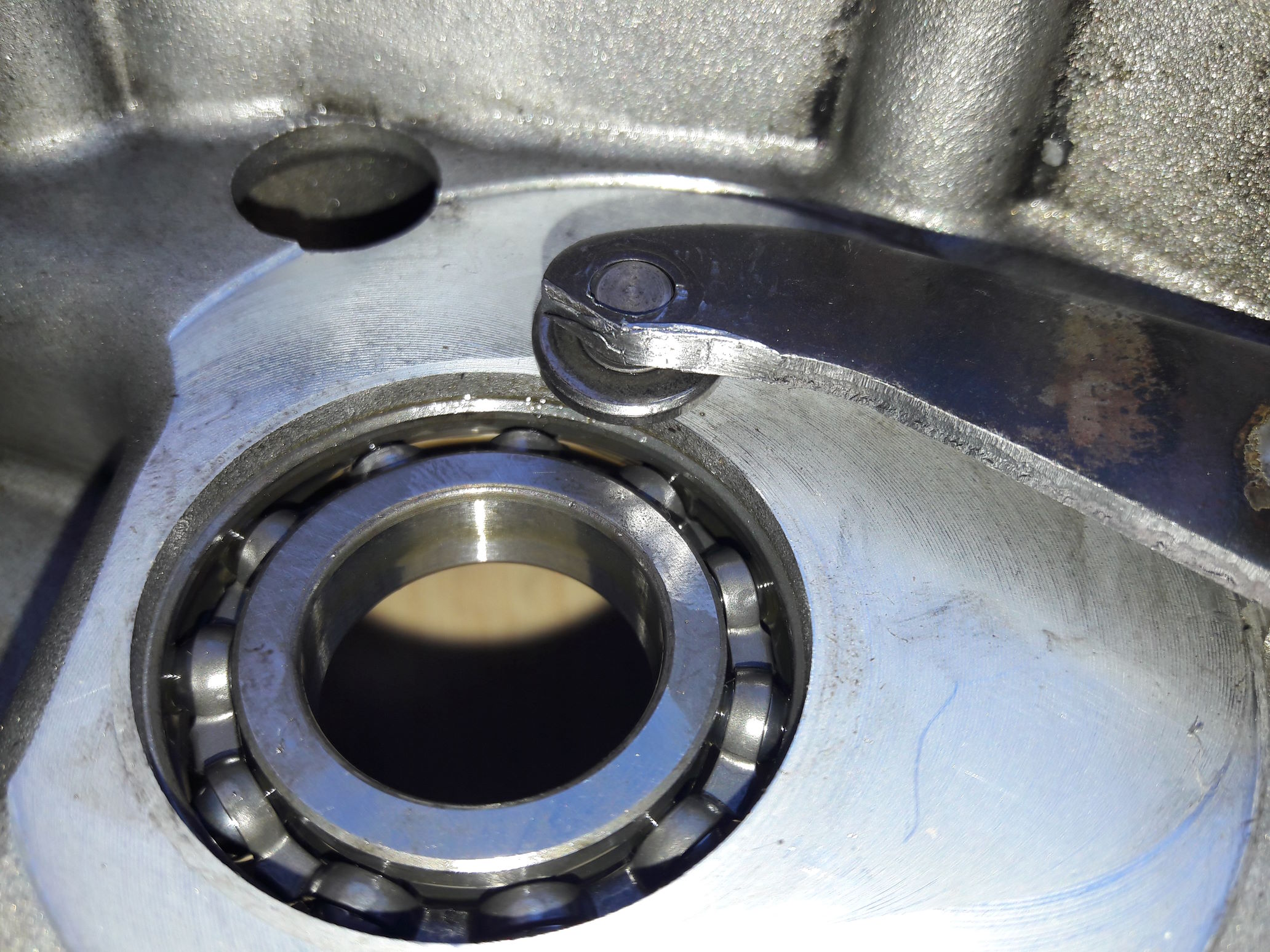

 La N° 222 100 500 qi a beaucoup de km
Re: Usure sélection de vitesse
Le moteur de la 427 qui n'en a que 27000

Merci Franck pour les photos, mais j'ai du mal à voir le détail. J'ai quand même l'impression que c'est la patte qui appuie sur l'étoile et pas la rondelle de butée qui est sur le petit axe.
Je fais une photo de la patte que j'ai asap pour vérifier sa platitude et je regarderai aussi sur l'autre moteur que j'ai de partiellement ouvert.
Je vais essayer d'en faire des plus  précises

Ha ben je pense comprendre. Effectivement, en défaisant la pièce sur l'autre moteur, je vois que l'axe de buté à l'air maté.
Celle que j'ai sur le moteur que je remonte est lisse et libre de se désolidariser de la patte. Est-ce que Gino aurait oublié de maté la pièce sur la chaine d'assemblage ?  :lol:
Je me dis que les petits bouts d'alu qui se sont détachés du carter au fil du temps ont du voir du paysage dans le moteur...
J'essaie de voir sur tes photos Franck, mais je ne vois pas de marque de matage de la pièce. Ca dépend peut être du gars qui a fait le montage ou de la pièce qu'il a utilisé ?
Sur mes moteurs tout est clean, mais Gino était en congé c'est Andréa qui les a monté :mrgreen:

Comme quoi, le fait main, ça n'a pas que du bon. Mais si c'est arrivé sur ce moteur, c'est que ça peut arriver sur d'autre.
Mais je suis rassuré de voir que pour l'instant, je suis le seul à l'avoir constaté.
Faudra que je regarde à l'occasion sur mon Nordwest roulant la tête de la pièce...
Je vais voir ce que je peux faire pour cette pièce. Je ne sais pas comment essayer de la mater. Soit tenter avec l'outillage pour les rivets de chaine, soit au marteau en mode bourrin, soit à la presse... Si vous avez des idées, je suis preneur. Je vais surement prendre la patte de l'autre moteur, mais j'aimerai fait quelque chose pour celle là.
