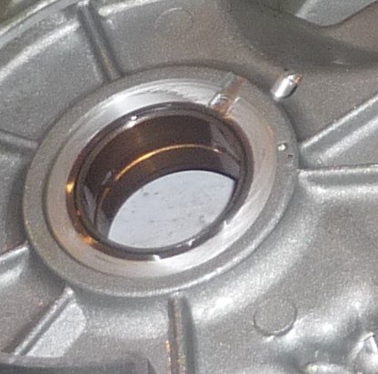

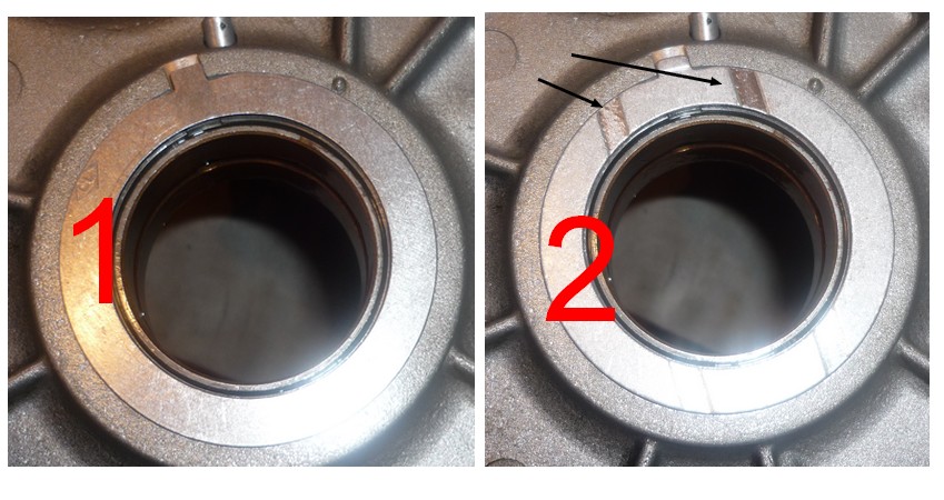

bague de friction embiellage
Posté : sam. 8 nov. 2008 18:03
par ojam
il me manque une photo, et je ne sais pas de quel côté il faut placer la bague, voir photo
1 ou 2 ?

Re: axe de kick + carter cassé
Posté : sam. 8 nov. 2008 18:42
par Lilian
Je dirais plutôt 2, puisqu'il me semble voir les gicleurs d'huile au-dessus, on est donc a l'intérieur carter de vilo.
N'as tu pas 1 photo sans la cale ?
Tu n'as pas été déposer les coussinnets quand même?

Posté : sam. 8 nov. 2008 19:22
par ojam
voila sans la calle.
je ne dépose pas les coussinets, ça semble vraiment très clean.
Posté : sam. 8 nov. 2008 19:45
par Lilian
J'aurais tendance a confirmer, ces gorges permettent a l'huile de fuir vers le vilebrequin, hors dans la position un elle n'a aucun passage possible puisque l'épaulement l'arrête.
A moins qu'il n'yai des conduits que je ne voie pas sur la photo.
Si quelqu'un pouvait confirmer...
Je n'ai pas ouvert de Bi4 depuis 2 ans. Et je ne fie qu'a ma logique qui peut faillir.
