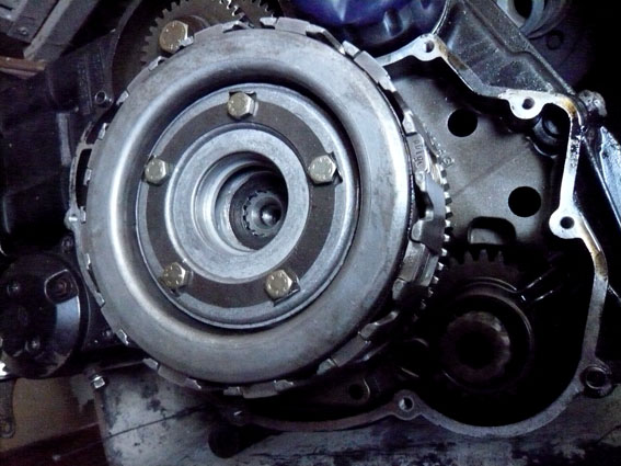

Je peine à sortir l'embrayage de mon RC. Après avoir retiré le circlip, le roulement, l'écrou et la rondelle concave, je ne réussit pas à sortir le bloc d'embrayage (les disques), ça vient de 2-3mm en avant mais ça bloque... j'ose pas trop muler, d'autant que y'a pas grand chose pour faire levier. Quelqu'un à une suggestion ?

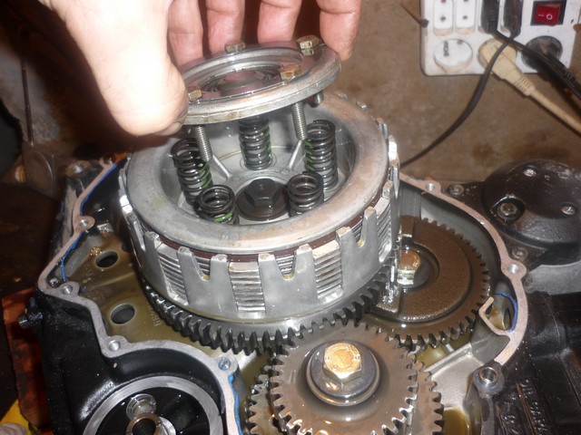

j'ai sorti mon embrayage sans avoir à forcer, je viens d'aller vérifier la rondelle est bien concave, le haut de la "bosse" côté écrou et donc le creux côté disque...voir photo jointe. il faut sortir les 5 écrous pour dégager les ressorts.
ensuite pour débloquer l'écrou central au milieu des ressorts, j'ai immobilisé le bloc en faisant levier sur les goujons...attention, si faut y'aller molo, si ça casse, c'est pas bon !

Effectivement Lilian m'a également expliqué de procéder comme tu le montre sur la photo (en dévissant les cinq écrous), je suis resté comme un âne devant car je voulais sortir tout l'embrayage d'un coup, comme sur la photo du manuel d'entretien (p. 9-3)... :x

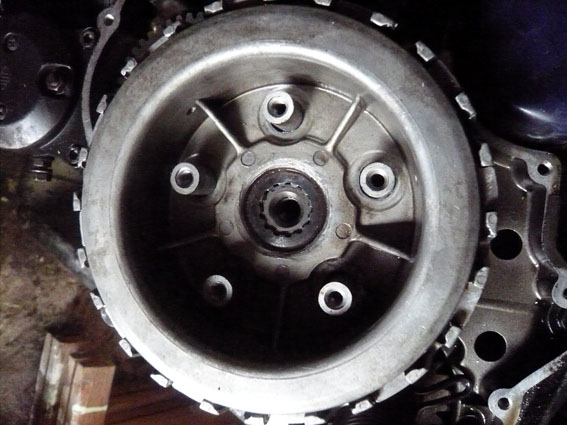

Mais peut importe, j'ai viré les vis, les ressorts, mais je ne réussit pas à sortir le plateau de pression... il résiste... :evil:
Ci-dessous la photo du fond du plateau de pression qui a été bouffé par la rondelle... d'où ma question sur le sens de montage.
Mais peut-être n'était-elle pas assez serrée ?

Bon, j'ai encore dis une ânerie la rondelle convexe (en l'accusant à tord :roll: ) est inoscente car elle ne touche pas la zone abimée...

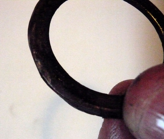

par contre j'ai une rondelle (ou joint) qui est totalement déformée, on dirait du carton dans du cuivre... quelqu'un sait ou elle doit aller ?

Joint d'échappement ???
No Mind , No Fear
Re: Embrayage
Rien a foutre là...

Le plateau de pression tu l'as oté, le truc qui vient pas et qui à été bouffé par la rondelle c'est la noix d'embrayage.
LA solution (pour gars très musclé) tu engages la vis sur une dizaine de filets, tu te munis d'un maillet et tout en maintenant le moteur légérement soulevé :mrgreen: d'une main par l'embrayage, tu tapes avec ton maillet sur la vis. :lol:
Non, sans déconner, c'est le meilleur moyen de ne rien massacrer, même si c'est plus facile a deux, car en vérité une traction d'une vingtaine de kg a l'aquelle on ajoute l'impact d'un maillet suffit a décoller bon nombre de mécanismes, l'avantage c'est qu'en tenant la pièce avec les mains tu ne la déformes pas comme le ferait un extracteur a griffes.

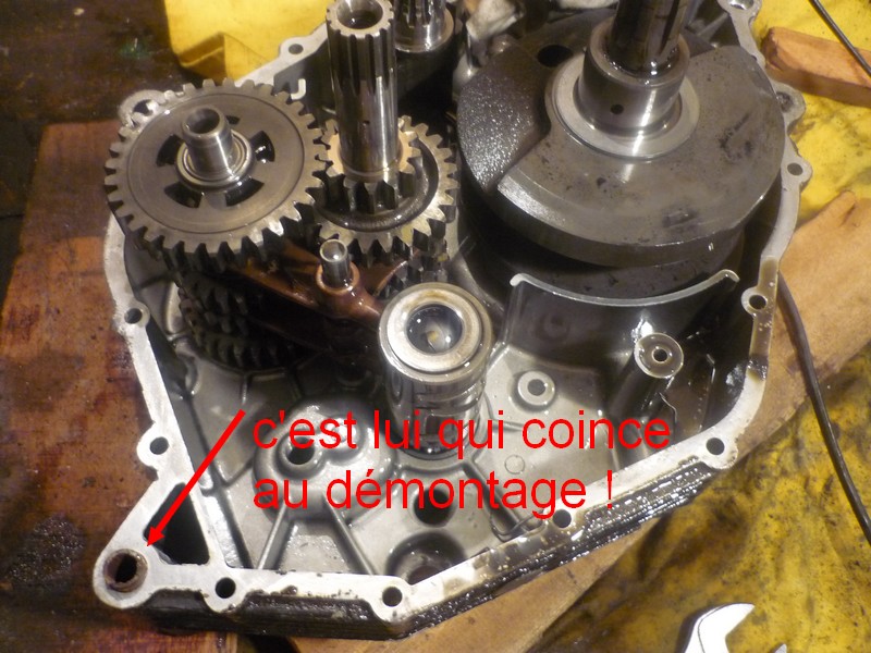

moi aussi j'ai eu beaucoup de mal a écarter les 1/2 carters, ça coinçait en bas. et puis à force de le titiller dans tous les sens c'est venu. (j'ai tapé avec un morceau de bois au niveau des cannelures sous le moteur). la photo jointe montre la cause : un bidule de positionnement (il doit y avoir un nom scientifique) grippé.
Re: Embrayage
Pion de centrage ça s'appelle, évidement, si on voit que ça résiste au niveau d'une vis que l'on a otée pas de souci c'est lui la cause, mais si on ne voit rien a l'endroit ou ça résiste, il y'a vis (vice) cachée.
