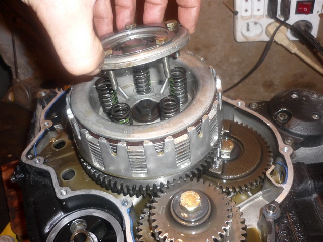

j'ai sorti mon embrayage sans avoir à forcer, je viens d'aller vérifier la rondelle est bien concave, le haut de la "bosse" côté écrou et donc le creux côté disque...voir photo jointe. il faut sortir les 5 écrous pour dégager les ressorts.
ensuite pour débloquer l'écrou central au milieu des ressorts, j'ai immobilisé le bloc en faisant levier sur les goujons...attention, si faut y'aller molo, si ça casse, c'est pas bon !

Effectivement Lilian m'a également expliqué de procéder comme tu le montre sur la photo (en dévissant les cinq écrous), je suis resté comme un âne devant car je voulais sortir tout l'embrayage d'un coup, comme sur la photo du manuel d'entretien (p. 9-3)... :x

Du coup je ne vois plus de quelle rondelle tu parlais, puisque moi je parlais de celle qui est sous la vis que l'on voit sur la photo et que tu n'avais pas pu démonter puisque tu n'avais pas oté le plateau de pression..??!
Effectivement une fois que l'on a oté cette vis tout vient d'un seul morceau.

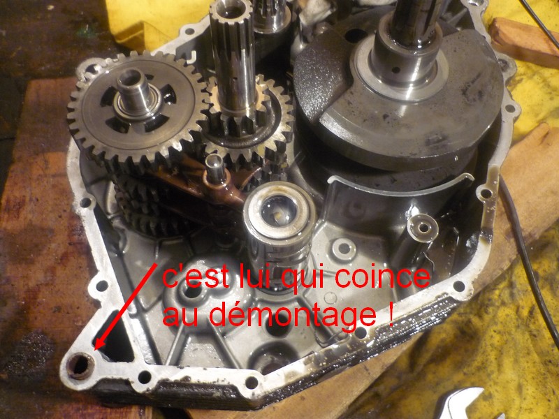

moi aussi j'ai eu beaucoup de mal a écarter les 1/2 carters, ça coinçait en bas. et puis à force de le titiller dans tous les sens c'est venu. (j'ai tapé avec un morceau de bois au niveau des cannelures sous le moteur). la photo jointe montre la cause : un bidule de positionnement (il doit y avoir un nom scientifique) grippé.

Pion de centrage ça s'appelle, évidement, si on voit que ça résiste au niveau d'une vis que l'on a otée pas de souci c'est lui la cause, mais si on ne voit rien a l'endroit ou ça résiste, il y'a vis (vice) cachée.
Dans tous les cas la pâte à joint oppose un certaine résistance.
