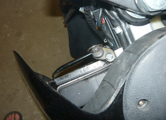

Très interressé par un starter au guidon (ou proche du bloc compteur),serait-il possible d'avoir un maximun d'explications pour une installation semblable à celle évoquée dans la rubrique moteur de la page de garde?

Dificile de faire plus détaillé, il y'a les photos et les rèf, j'ajouterais que pour rester GILERA on peu utiliser un levier de XRT, Philm45 pourra peut etre en dire plus.

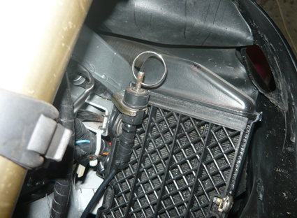

Merci pour toutes ces réponses,mais mon gros souci est de remplacer la tirette actuelle au niveau du carburateur par un câble!
Re: Starter au guidon
La réponse a ta question est donnée dans le document que tu as consulté sur nordwest.rapidmouse.com , il faut remplacer le piston de l'enrichisseur du Bi4 par celui d'un XT commandé par cable.

J'ai trouvé la solution en adaptant un câble de starter de Yamaha 660 XTZ (acheté sur Ebay,car neuf,c'est la catastrophe) que j'ai fixé sur le radiateur!
