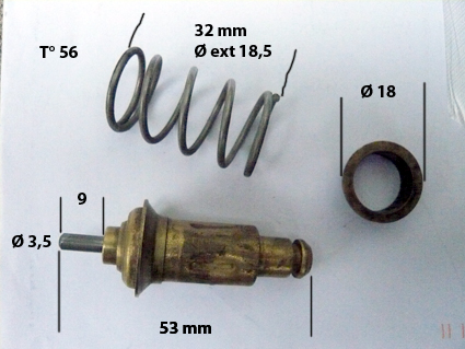

A JimmyZ concernant ton calorstat, l'as-tu fait baigner un peu dans un produit acide pour tenter de le dégriper (vinaigre blanc, jus de citron, moi j'y ai été carrement à l'acide... :roll: ), le miens est revenu à l'état neuf, un coup dans une casserole d'eau après pour vérifier qu'il ouvre et ferme à la bonne température et hop !
Ci-joint le dit calorstat et ses cotes.
