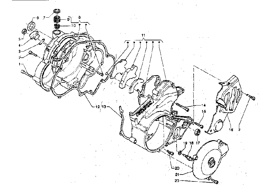

Pour faire clair je te suggère de tout essuyer et dégraisser, puis de nous faire une photo après que le suintement sera reparu dans un environnement non souillé.
Le seul joint qu'il y'a dans ce secteur si ce n'est celui du bouchon de vidange c'est le joint du carter gauche, pour le remplacer il faut prendre la pochette de joints moteur complet.
Mais je doute que le joint soit fautif, plutôt une vis absente ou desserrée.
Ce serait le joint papier n° 13:

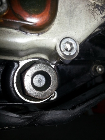

Ci-joint une photo que j'ai mis du temps à faire, car bien qu'ayant un peu roulé, il semble que "la fuite" soit encore moins importante en cette période!
20130106_162415 web.jpg (66.22 Kio) Vu 31469 fois
Re: Joints moteur
IL semblerait que l'huile passe autour de la vis.
Le joint est celui de carter d'allumage, probablement démonté et pas remplacé suite a un reconditionnement de roue libre.
Il te faut la pochette moteur complète pour l'avoir, je ne crois pas qu'il soit détaillé.
Faudrait aussi s'assurer que c'est la bonne vis.

Il me semble aussi que l"huile passe autour de la vis (cette vis est identique aux autres, donc doit être la bonne).
La solution de jimmyZ est séduisante, car il est vrai qu'acheter une pochette complète pour un joint papier me plait moyen, d'autant que si la petite goutte qui tombe de temps en temps au sol m’agace, je n'ai jamais à refaire les niveaux.
