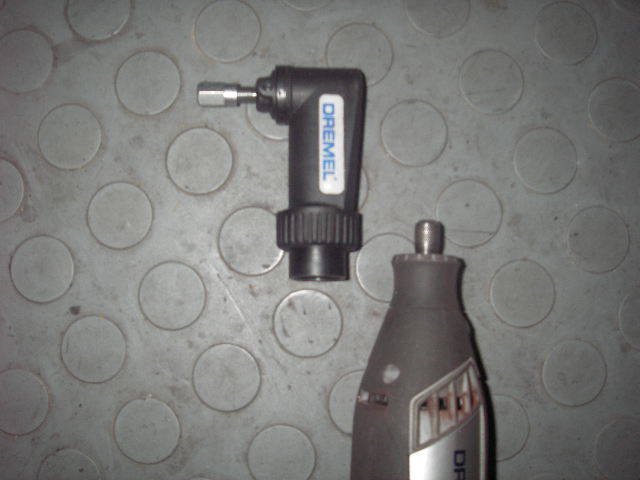

Si tu veux toujours retirer le morceau cassé , tu peux essayer avec un "Dremel" équipé d'un embout 90°...c'est assez compact.

Pour l'instant, le montage que j'ai fait a l'air efficace. Je vais éviter d'y toucher, le mieux étant quelquefois l'ennemi du bien. Pour la culasse qui est actuellement démontée, je vais commander le joint du décompresseur, et je monterai le décompresseur. Comme ça, quelque soit la Gilera qui aura un pb de culasse, j'aurai une solution de remplacement. Je vais quand même regarder les embouts à 90° pour Dremel, ça peut servir pour plein de choses.

jimmyZ a écrit : Je vais quand même regarder les embouts à 90° pour Dremel, ça peut servir pour plein de choses.
J'te confirme .
