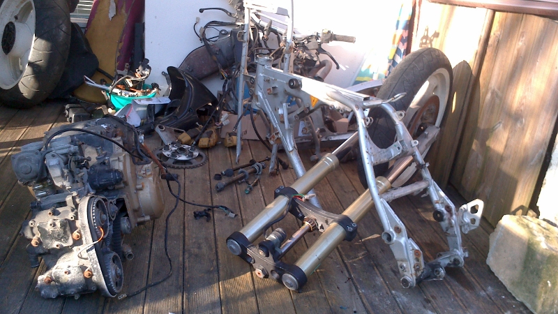

salut a tous donc après réflexion je re créer un tuto tout neuf
car les mises en page des deux dernier n'étais pas a mon gout et certainement au votre
photos trop volumineuse et deux tuto éparpillé ce n'été pas productif
donc voilà tout beau tout neuf sortie de l'œuf
suite a l'achat d'un NW a 100 euro :shock: bon moi je le trouve magnifique meme comme ça
DSC_0173 (800x450).jpg (381.96 Kio) Vu 43883 fois

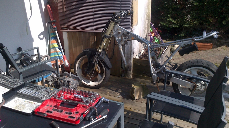

alors quelques photos de plus pour que vous voyez dans quoi j'me suis lançé
c'est un chantier j'vais il laissé quelques goute croit moi bien va falloir frotter martine !!!!!
DSC_0175 (800x450).jpg (359.26 Kio) Vu 43882 fois

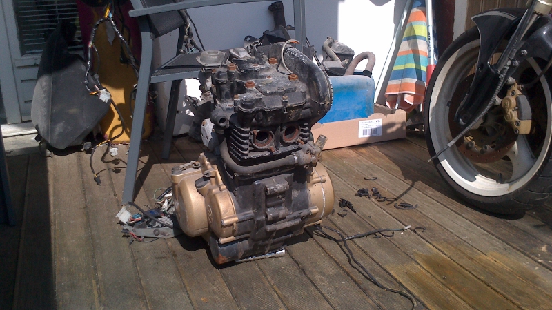

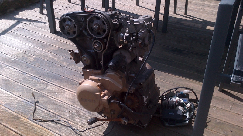

vu la cabine du moteur j'suis pas arrivé mais pour faire condensé j'ai un ami qui me la pris et va me le passé
au banc pour voir tout se qui cloche et un ami a lui est tourneur fraiseur ajusteur donc le cas échéant
peut être me refaire quelques pièces ont ne sait jamais ( koi je croit au père noel j'ai l'droit ) :roll:

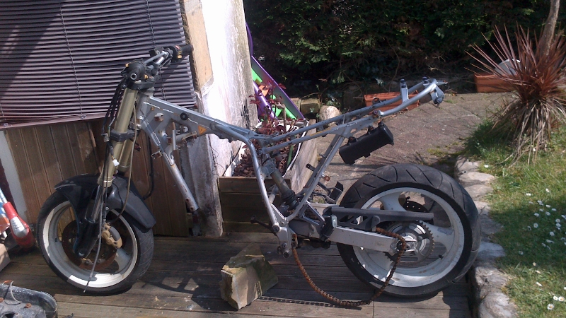

4 heure plustard voilà a koi ressemble mon bestiots

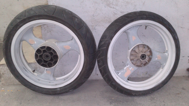

suite a tout ceci j'ai attaqué la rénovation mardi dernier et la c'était des journée pas piqué des vert
ponçage grattage dégraissage et rebelotte bref un pure bonheur quand ont est motivé
après des heures de disolvant brosse et pinceau en tout genre voilà a l'arrivé la gueule de mes étriers
magnifico
DSC_0183 (800x450).jpg (318.3 Kio) Vu 43882 fois

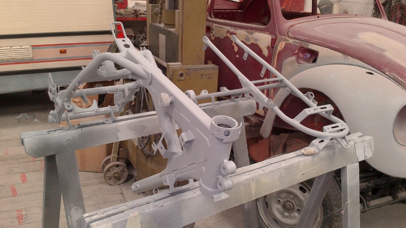

:shock: :lol: mercredi , jeudi, vendredi , samedi !!!!! semaine de dingue
ponçage du cadre dans les moindre recoin et non de dieu y'en à
mais a l'arrivé ça prend forme
doux et lisse comme un cul de bébé
DSC_0181 (800x450).jpg (333.69 Kio) Vu 43882 fois

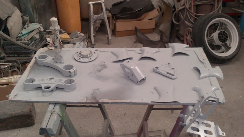

en même temps ponçage apprêt deux couche
re-ponçage apprêt deux couche
et ouiiiiii !!!!! reponçage une couche
alors plein me dise ça sert a rien si siiiii !!!!! a l'arrivé perfectido
pour les pièces là aussi vu quelle été piqué rouillé et j'en passe j'y et laissé quelques gouttes
surtt sur les jante et les 6 cache ( qui en un mots ne sert a rien ) en un seul tenant moi j'été pour :P
qui va piano va sano qui va sano va lontano qui va lontano va a la morté !!!
DSC_0182 (800x450).jpg (310.13 Kio) Vu 43882 fois

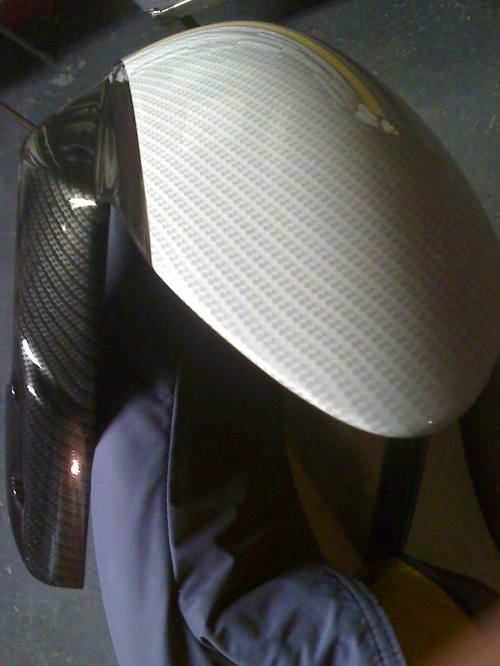

pour la suite cette semaine pose des peintures et voilà les peinture c'est un sketch
peinture blanc nacrée de chez Toyota autant dire une chi.. de couche et en veux tu en voilà
idem pour l'autre dorée champagne de chez Toyota tant qua faire ont change pas une équipe qui gagne
pour les carénages certain seront en carbon blanc
fourche et jantes doré ainsi que le guidon les retro rizoma et les poigné poignées
pour le logo gilera se sera celui la couleur dorée

je pose une photos pour vous montrer de koi il en retourne pour certaine pièces
en carbon blanc

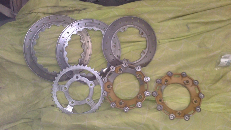

HALTE!
Je vois que tu veux bien faire et tu as déposé les caches de roue pour peindre proprement des pièces une a une.
J'ai fait moi même cette erreur sur mon NW en 2005.
Eh bien à l'origine la peinture est épaisse et fait un joint autour des ces enjoliveurs qui ne se fait plus si tu peints les pièces une a une.
Du coup la merde stagne dedans a chaque nettoyage et la saleté ressort aux premiers tours de roues.
Moto propre et 200m après grosses traces noire :x
SI tu tiens a peindre comme ça je te recommande de remonter avec de la pâte a joint tout autour sinon tu sera déçu.
Résultat tu as raison d'être pour une jante d'un seul tenant mais il faut avouer que ces roues on vraiment de la gueule côté pile et côté face.
Pour le moteur, ce qui cloche c'est :
ROue libre de démarreur (et parfois nez de démarreur)
pompe a eau
pipe d'admission
Parfois les poulies d'ACT qui prennent du jeu sur les modèles 92 lorsqu'elles se sont oxydés (l'alu est serti sur l'acier du moyeu)
Raccord d'eau coté droit sur la culasse.
Le reste fait 150000 km les doigts dans le nez mais si tu veux, tu peux en profiter pour changer les ressorts d'embrayage et le segments pour repartir tranquille pour 60000 km.
Le thermostat et la sonde de pression d'huile peuvent aussi poser problème parfois.

Lilian a écrit :HALTE!
Du coup la mer.. stagne dedans a chaque nettoyage et la saleté ressort aux premiers tours de roues.
pompe a eau
pipe d'admission
waow !!! ça c'est d'la news tu n'imagine pas comment jte remercie car là!!!! pour moi cela aurais été pétage de cable direct donc no soucis
demain fait ça et merci pour le tuyau comme koi en un seule tenant cela nous aurais évité ça :shock:
pour la roue libre j'en ai un de jeu neuf de 93
pour la thermosonde j'ai lu ton tuto et les commentaire des intervenant il est craqueler
et celui de la 2cv m'ira tres bien mon pote 5 euro chez oscaro merci pour le topic :mrgreen:
pour le reste vous tien au courant des reception du banc pour le moulin

LILIAN par contre j'ai pas d'arrache volant magnétique :cry: pour ma roue libre
cela étant comment savoir si il est en bonne état je lui regarde koi les chicco
voir si il sont pas abimé ?

sayé j'ai vu ok !!!!! ressort de merde et piece usiné pour quelle soit lice et pas que les masselotte tapote dessus ok j'ai bien vu no soucis j'vous direz ça bon bonne nuit j'suis aché demain peinture !!!!! :twisted:

Un microbillage remet la piste de la roue libre d'aplomb.

Ok mais la solution que je te propose coûte 3€ de fournitures…
On propose le reconditionnement à 80€ car parfois il faut changer les galets.
Elle est éprouvée et si tu dois demander un truc au tourneur c'est plutot un lève soupape qui te permettra d'épargner la roue libre.
Pour ça du C14 va très bien. Et si tu soigne batterie et démarreur tu n'auras plus de soucis de roue libre avant 50 ou 60000 km voire plus.

la roue libre ... comme tu ne sais pas dans quel état elle est, le mieux, est qu'une fois remonté ton moteur tu te rende compte si elle a besoin d'être remplacée ou pas ( ça se fait moteur dans le cadre)...elle est peut être très récente, autant t'éviter des frais inutiles.
Un peu comme les segments ...même si ça ne coute pas très cher...si la moto a peu roulé c'est vraiment une dépense inutile.
Re: 600 nordwest de A à Z
Posté : lun. 24 mars 2014 13:54
par Lilian
Le moteur est démonté pourquoi prendre le risque de devoir rouvrir pour ça?
Même si ça se fait moteur dans le cadre, au stade ou il est c'est sans risque et le controle prend 3min, la réparation 1h.
Un fois remonté. En plus d'être en rade avec une moto qui peut pas démarrer t'en a pour 1/2 journée de boulot et 2l d'huile.
Mais Shymer fera comme il veut.
J'ai l'impression que c'est déjà démonté de toutes manières et qu'avant la fin de la semaine ce sera remonté à neuf en grande partie.

ensuite je me suis attaché a rendre ses disque de frein le plus net possible j'ai les doigt en vrac 4 put... d'heure de poncage
et ensuite début du retrait de la peinture jaune du bloc dsique pour finir comme les étrier de frein brut
j'frai pas ça tout les jours
DSC_0185 (800x450).jpg (303.21 Kio) Vu 43845 fois
peut etre pas frolic la journée mais minutieuse et c'est très satisfaisant aussi les gars

bon matinée pofinage de chez pofffffinage en mode apprêt , ponçage pour les fourche et balancier arrière et tête de fourche :| :| :|
DSC_0188 (800x450).jpg (304.27 Kio) Vu 43824 fois
DSC_0189 (800x450) (2).jpg (313.94 Kio) Vu 43824 fois
j'ai réussi avec un apprêt oxyde a lisser les fourche comme un cul de bébé 8)
suite du programme demain là !!!!! les chose sèrieuse commence un premier voile de peinture
