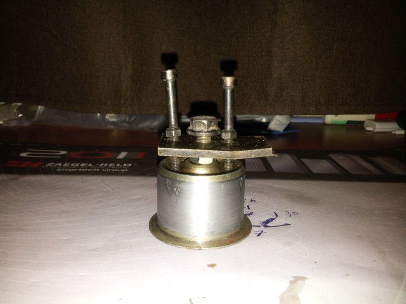

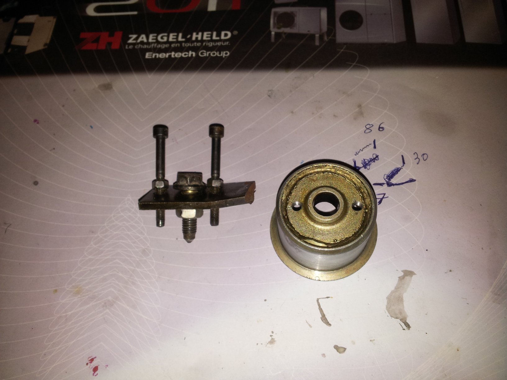

arrache poulie de pompe a eau
vite fait: deux trou de 4mm fileté a 5
une plaque avé 3 trous
démontage propre et peinard :lol:
