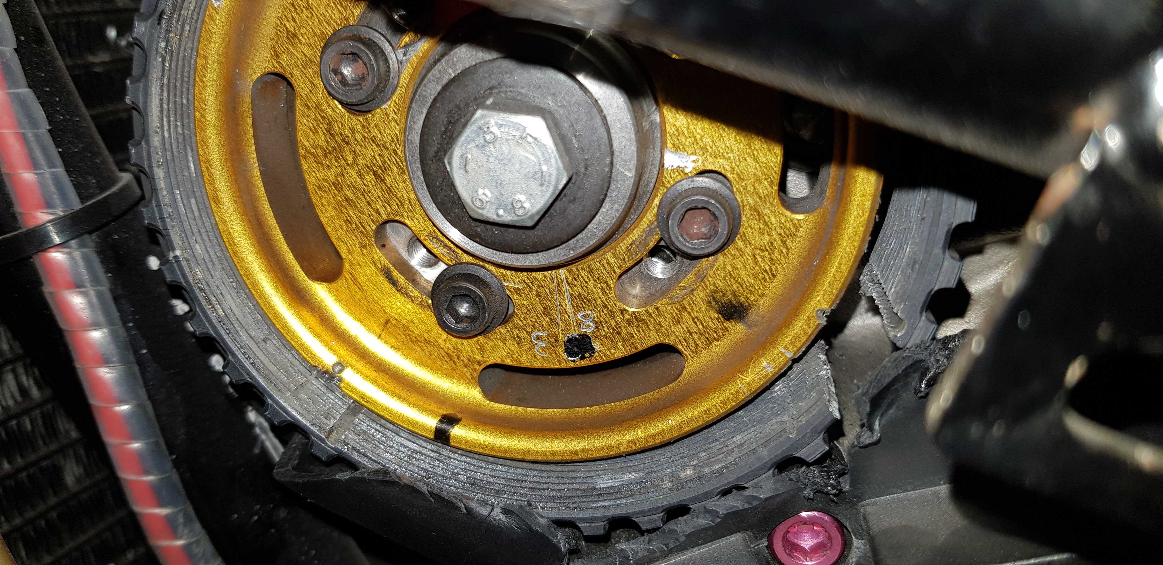

nous roulions hier à Ales avec nos moto dont la 600 saturno
la poulie réglable d'arbre à came d'échappent s'est cassée sans rupture de courroie et est sortie doté extérieur
nous allons démonter
je vais donc rechercher une poulie réglable mais je n'ai rien trouvé
Re: POULIE RELABLES
Cassée comment ? :o tu as des photos ?

PHOTOS
COURROIE 2.jpg (3.48 Mio) Vu 46104 fois

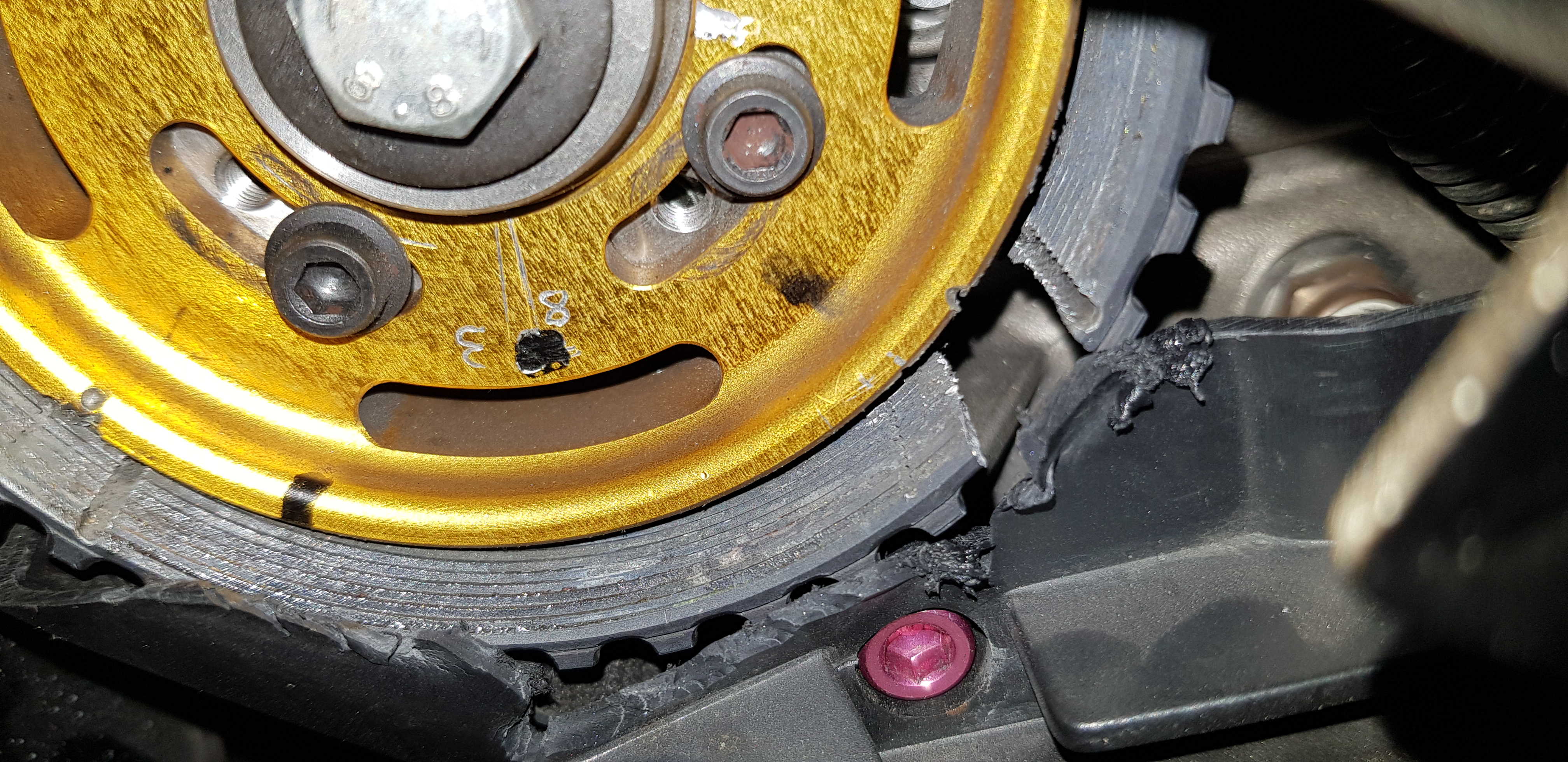

POULIE 2
COURROIE GILERA.jpg (3.7 Mio) Vu 46104 fois

c'est une des poulies du préparateur Allemand si réputé?
Re: POULIE RELABLES
Et il y a d'autres conséquences?

sans doute mais au delà je cherche une solution de remplacement.(fournisseur)
ou savoir si de telles mésaventures sont arrivée dans le passé.
les poulies étaient sur la moto qui est formidable

C'est impressionnant, on dirait comme une faiblesse de la partie dentée. Tu as contacté le fabricant ?
Tiens nous au jus pour la suite.
