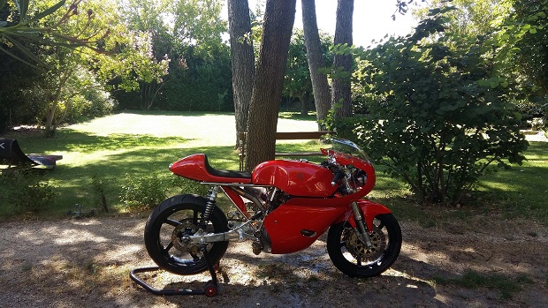

On ne voit pas grand chose ?!

comme le moteur n'est pas italien je n'ose pas enlever le carénage .....

je voulais mettre un 600 dedans mais il est à carter sec donc la poutre ne sert à rien .
pour le nouveau projet je me suis rabattu sur autre chose pour être différent !
Re: UN MONO MODERNE (2012)
ça ne me dit pas ce qu'il y a comme moteur dedans, j'ai dû louper un épisode.

450 wrf yamaha
et vont dans ce cadre
KTM-SR-XT-HONDA dominator-j'y ai vu un triumph 500 twin à moteur boite et un norton 500 (monos)
le rc est un peu haut pour la poutre mais comme le ktm y va ...
Ah en voila un beau petit moteur qui marche fort. Très léger en plus si je me rappel bien.

54 cv au banc à 8500/9000 du couple
le gilera fait aussi 54 cv avec rampe de carbus +culasse bien travaillée+échappement + gros (collecteur) +et pas de volant le reste stock
et surtout fiable .....rupteur à 8500 .

au niveau agrément sur circuit:
-sensiblement mêmes performances (temps au tour) la Saturno est un poil plus rapide (circuit d'Alès) mais la puissance au banc de 54 cv pour les deux moteurs nous fait penser que c'est le chassis qui est responsable.(saturno fourche inversée moderne de 2008 et ohlins -450 avant aprilia rs 250 phase 1 et arrière 2 shock absorber classiques )

54cv au banc, pour un Saturno, qu'as tu fait comme modifs ?EMILE a écrit :jeu. 1 janv. 1970 15:35
C'est ça qu'il a fait, c'est écrit plus haut.EMILE a écrit :jeu. 1 janv. 1970 15:3454 cv au banc à 8500/9000 du couple
Je viens de regarder un résumé des données technique du WRF, c'est plutôt pas mal. Entre le rapport alésage course et les 5 soupapes il y effectivement de quoi avoir des chevaux sous la culasse. C'est presque dommage de le monter dans un chassie classique il a plutôt sa place dans une partie cycle plus moderne.
