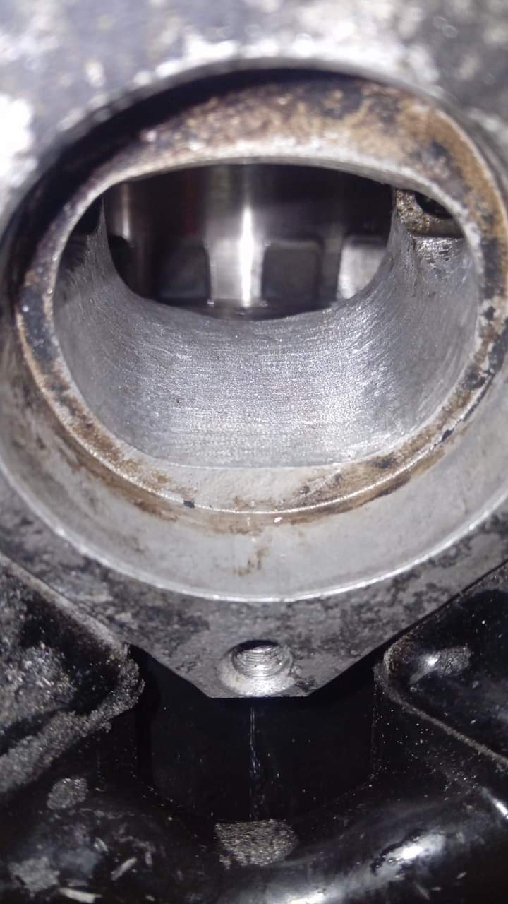

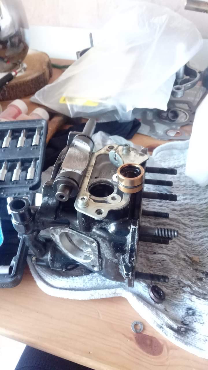

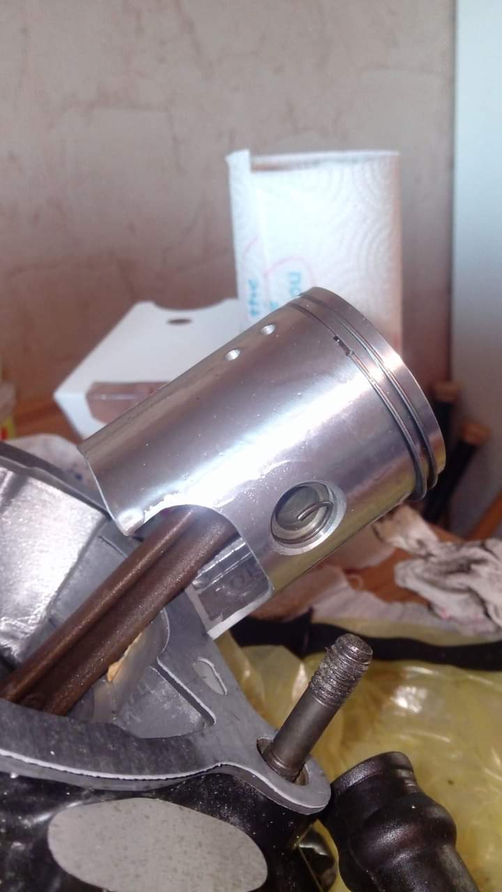

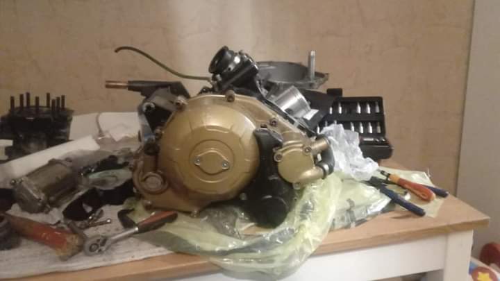

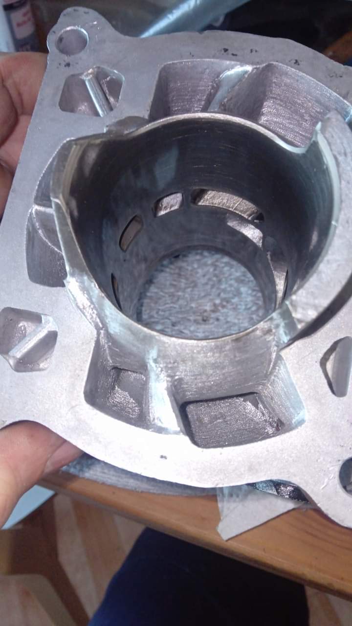

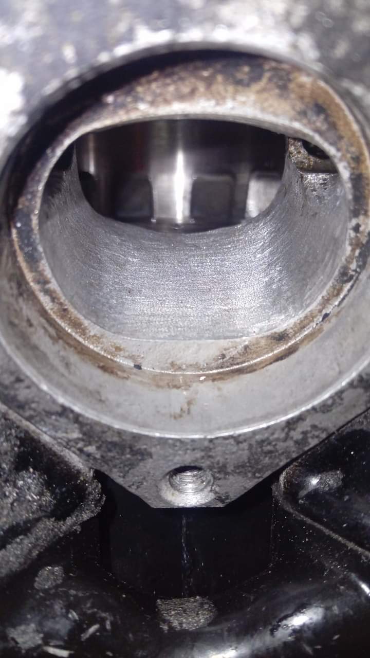

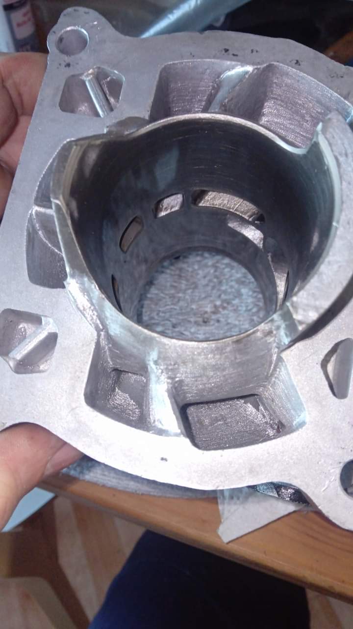

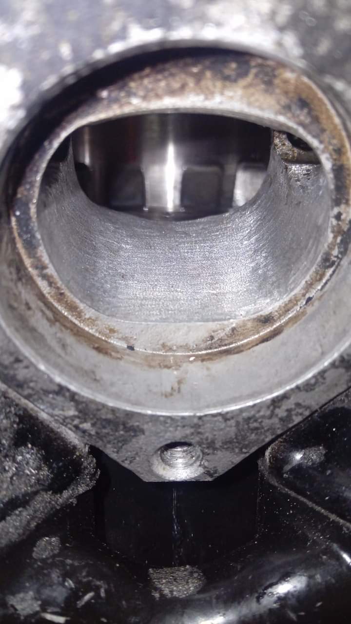

Quelques photos que j' ai conservées , changement des roulements piston gol neuf , préparation des carter ,cylindre et valve par ohv préparation

ça consiste en quoi la préparation des carters ?   :roll:
merenva
Messages : 284
Re: fin de restauration CX
Message par merenva »
Ébavurage , optimisation de l angle pour le.passage de flux , alignements cylindre et admission .
Pour le.cylindre alignement de la.pipe , de la.valve et des conduits d échappement  , Ouverture des booster , ébavurage et globalement optimisation du flux.
Je n' ai pas la.technicité , je peux juste donner les.intitulés . Sur les.ohotos on voit les zones qui ont été touchées
Messages : 7624
C'est le même principe que le travail sur les pipes d'admission et les conduits qui mènent aux soupapes sur les 4 temps
