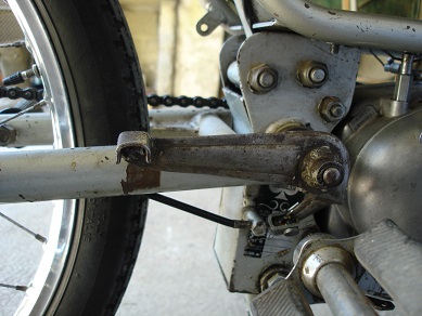

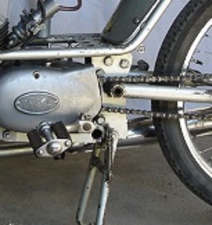

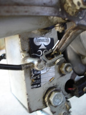

Non je ne pense pas que ça vienne de là, quand je m'en suis servis les dernière fois je sentais la roue arrière ne pas suivre la trace de la roue avant si j'attaquais un peu fort comme si le bras oscillant se tordais sous l'effors, En regardant la machine je pense que ça vient de la liaison entre le cadre qui lui est joliment dessiné et l'axe de bras oscillant, celui-ci est fixé sur de la tôle plate sans renfort ni nervure et je pense qu'il est là le problème, quand le pilote pèse 50 Kilos tout mouillé ça passe mais avec 20 ou 30 de plus il y a trop de charge.
Je cherche une photo
Re: 500 GILERA bicylindres
 Voila d'où ça vient.
 C'est chic, c'est propre mais pas à la hauteur.

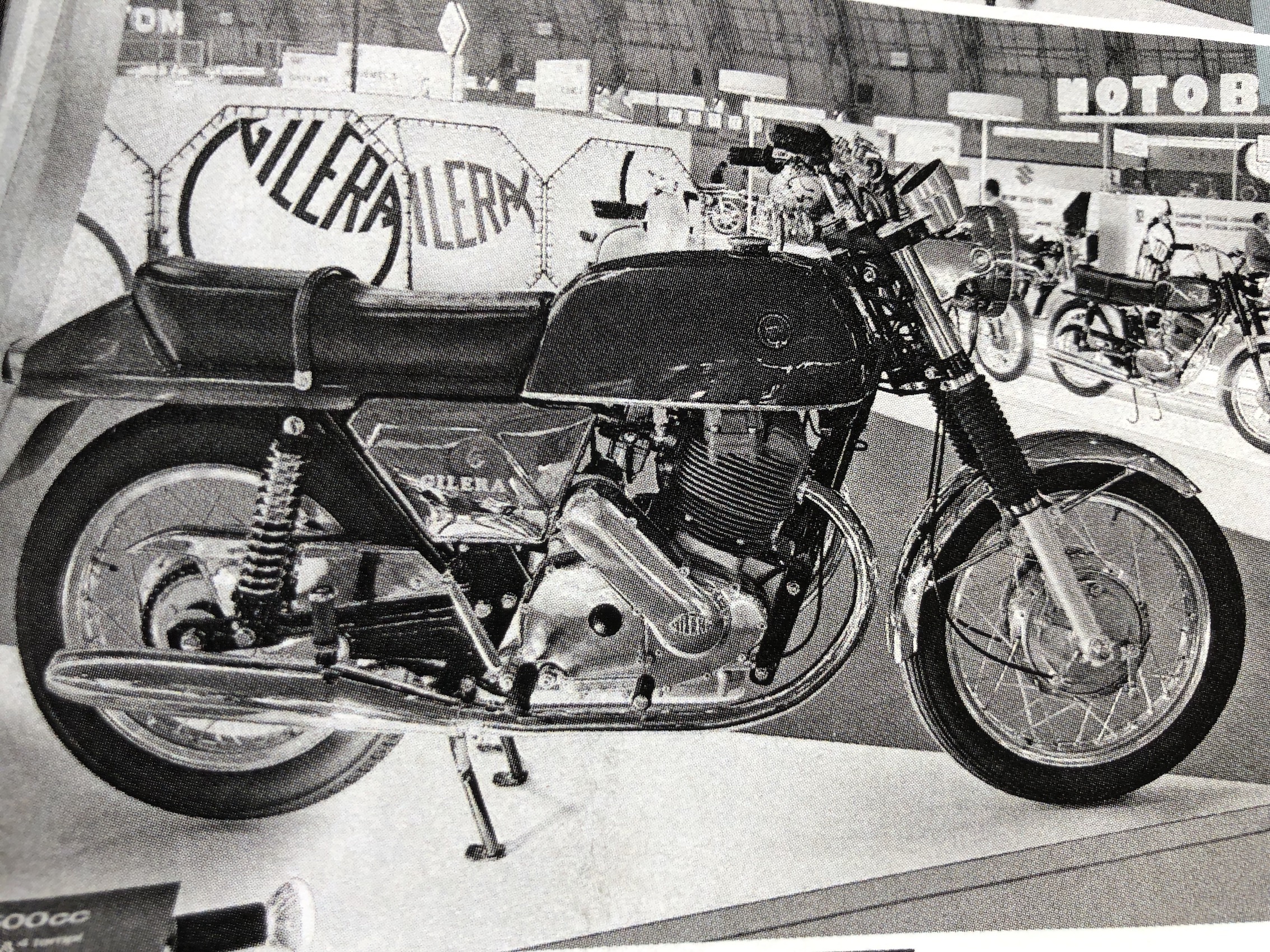

Nouvelle photo de la GILERA 500 en version civile cette fois, exposée au salon de Milan en 1969.
Ah! c'est mieux, pour le coup elle me fait penser à la 650 Bennelli
Ouais, y a de ça ! le haut moteur fait penser à une Commando ainsi que les pots qui ressemblent aux premières Commando Fastback.
C'est un peu l'époque, normal que les dessinateurs s'inspire de la concurrence. Elle était plutôt réussi domage qu'elle ne soit jamais arrivée en magasin, mais  bon 69 c'est l'année ou Piaggio à racheté Giléra ceci explique sans doute cela.
