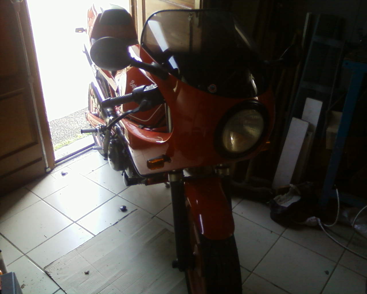

Saturno 23032020.jpg (78.52 Kio) Vu 44125 fois
Cet APM je l'ai redémarrée et je l'ai fait chauffer dans l'entrée du garage.
Je confirme elle démarre mal à froid, je n'ai pas réussi à la démarrer au kick, elle a finalement démarré au démarreur.
Lorsqu'elle était à peu près à température, par contre, elle a bien redémarré au kick.
