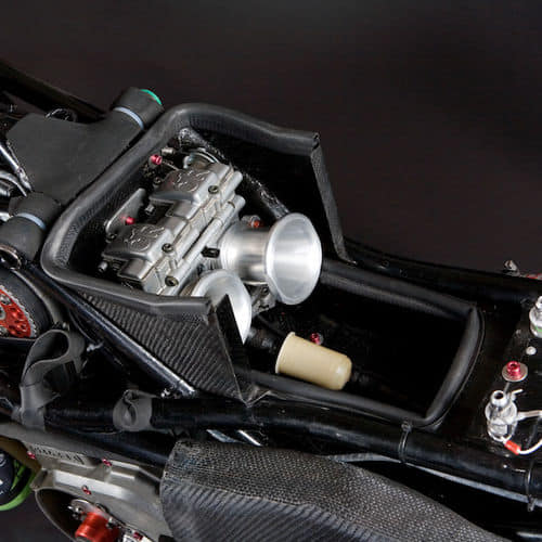

J'ai une question quand même Il y a une photo de Culasse dans un cadre Puma avec un Dell Orto, d'où vient elle? ça c'est une préparation, ça rejoint visiblement le travail de l'usine sur les Saturno des SOS qui était équipé de PHBM de 41 mm mais là oser virer la culasse double entrée sur le moteur Puma il faut être aussi taré que moi

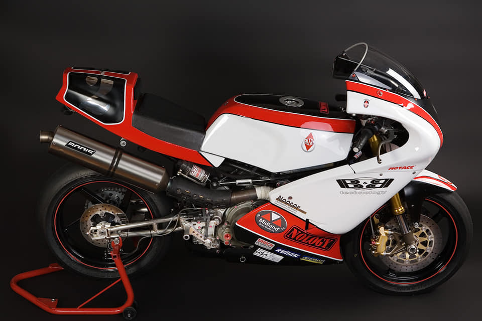

La 4ème photo c'est la gilera qui était préparé par le suisse de B&B technology
695cc pour 82ch à 7200t/mn et 76Nm à 6700t/mn

La piuma n'a qu'un seul carbu dell'orto 41.5 effectivement.
il suffit de regarder dans les articles que j'ai scanné

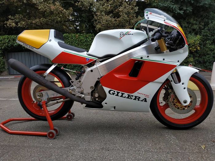

Du tout , c'est pour avoir une idée sur les possibilités de remplacer ce satané carbu. Je viens de lire la fiche technique de la piuma" SACRE MONO" jointe p 33, et je lis 2 carbus dellorto de 28 ! Quoi penser ?

A la vu du montage avec les brides de culasse je ne vois pas comment il pourrait y avoir deux carburateurs.
Et ça ne serait pas la première fois que quelqu'un se plante dans la rédaction d'une fiche technique.

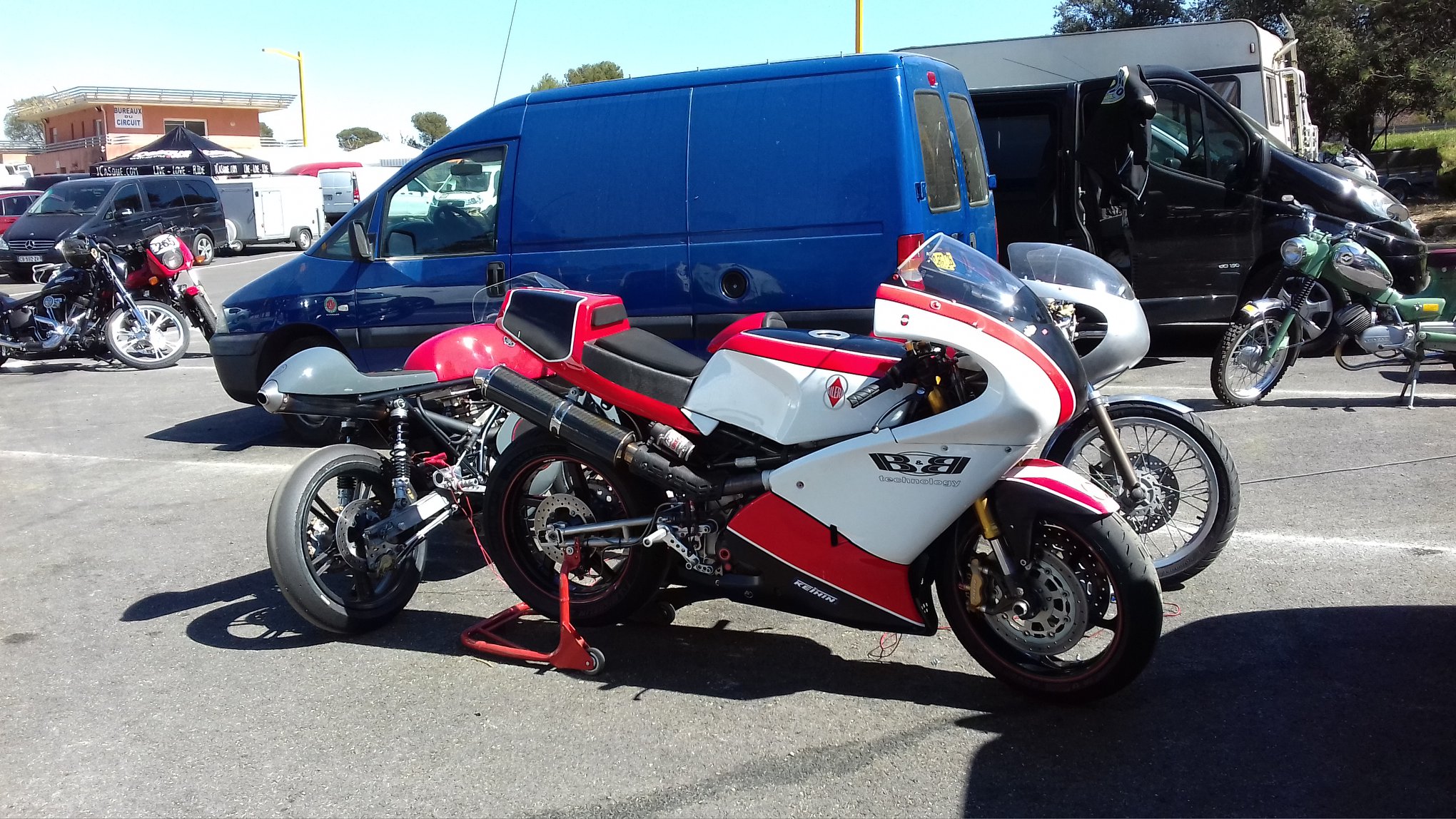

bonjour, nous avons cette Saturno 600 Nordwest ...qui roule
base cadre 500 modifié

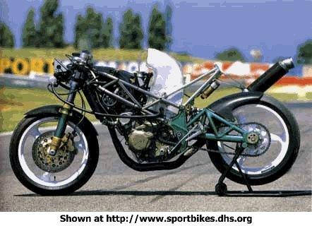

J'AVAIS VU CE CADRE AUSSI
Mais je n'en connais pas l'origine ...mais je ne suis pas un spécialiste

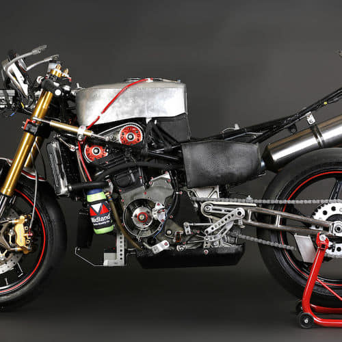

et comme j'avais du temps nous avons construit cela
moteur nw cadre triumlh
pas pesé
peu roulé !
pas pesé
peu roulé !

pour les puristes support moteur avant pas top c'est vrai ! mais nous n'avons pas trouvé d'autres solutions (en hauteur je ne soude que l'étain)
pour les essais:
moteur stock cela marche
avec carbus raptor aussi
pas essayé avec dellorto phbh .
mais au moins c'est fait avec des pièces "qui traînaient" et qui on été utilisée...cela permettra a quelqu'un de rouler
pour les essais:

Il me semble que c'est un cadre Bimota GB 1EMILE FAZER a écrit :J'AVAIS VU CE CADRE AUSSI

C'est la moto avec son carénage

[quote="FRANCISCO" et je lis 2 carbus dellorto de 28 ! Quoi penser ?[/quote]
que le journaliste n'a pas fait son boulot.
Pourquoi 28 alors que sur nos motos c'est du 30
Toutes les photos que j'ai montrent un seul carbu.
https://youtu.be/sGhG2F9dLlg
Re: SATURNO PIUMA 600
Jusqu'à aujourd'hui et cette photo qui a le mérite d'éclairer ma lanterne j'ai toujours pensé que la Piuma avait une culasse double entrée et donc deux carbu. et tout ce que j'avais lu m'avais conforté dans mon erreur. Le problème des journalistes c'est qu'ils prennent souvent leurs désires pour des réalités et là il semblait logique puisque Gilera prenait le moteur 558 que la culasse vienne avec.
Mais ce genre d'erreur n'a rien d'étonnant. il y en a d'autres Alan Cathcart le très réputé auteur de tant d'ouvrages sur les motos. à commis en son temps une jolie boulette dans son essais de la Saturno en affirmant que le bras ocsillant était en aluminium par exemple.
On pourrait presque croire qu'il n'a même pas vu la moto en vrais, et pourtant.
ça manque de relecture tout ça.

Bonsoir tiens je retrouve dans les premieres photos nos amis du LUC ? MR TAILLEUX
? devant nos fourgons.....Le monde est petit
