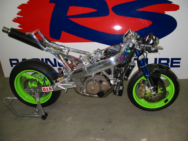

Il y a un petit chassis de 125 Honda double poutre alu qui n'est pas mal non plus. Après il faut voir si ça rentre dedans

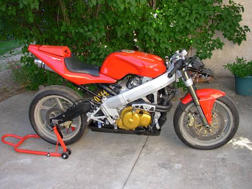

r.saturno en avait fait un sur base rgv250
https://challengedesmonos.org/forummono ... f=4&t=3080

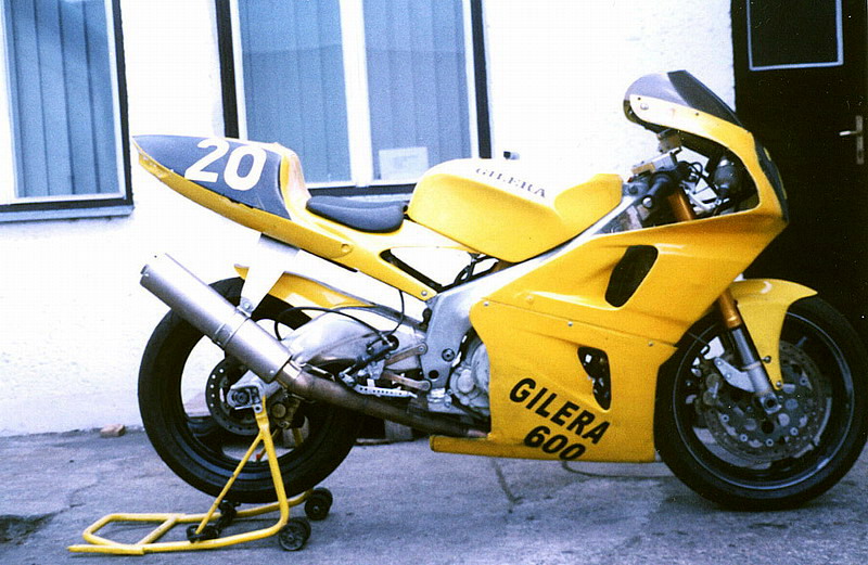

Jean-Michel avait fait une saison au challenge des monos:
celle de Jean-Michel
JDC Gilera nue.jpg (41.96 Kio) Vu 48237 fois
600 gilera racing!.jpg (238.48 Kio) Vu 48237 fois

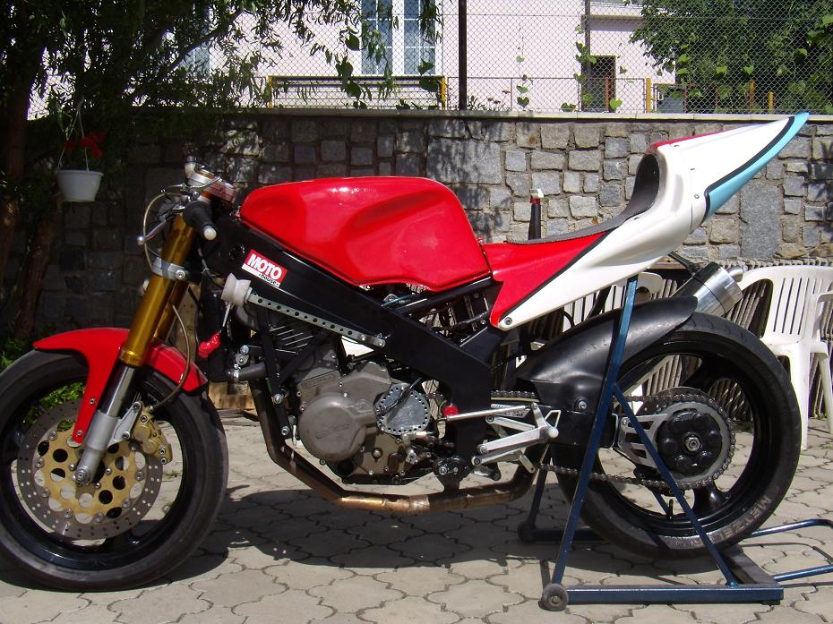

https://www.flickr.com/photos/pacoroman ... 259011796/
Et Philchx qui avait tout compris avec son RC (quoique le cadre de nw a un angle de chasse d'hypersportive):

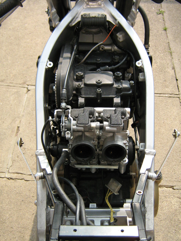

J'ai un cadre de cagiva freccia qui traine. Je pourrais essayer d'y greffer un moteur de NW, avec le refroidissement de la cagiva. C'est réalisable ?

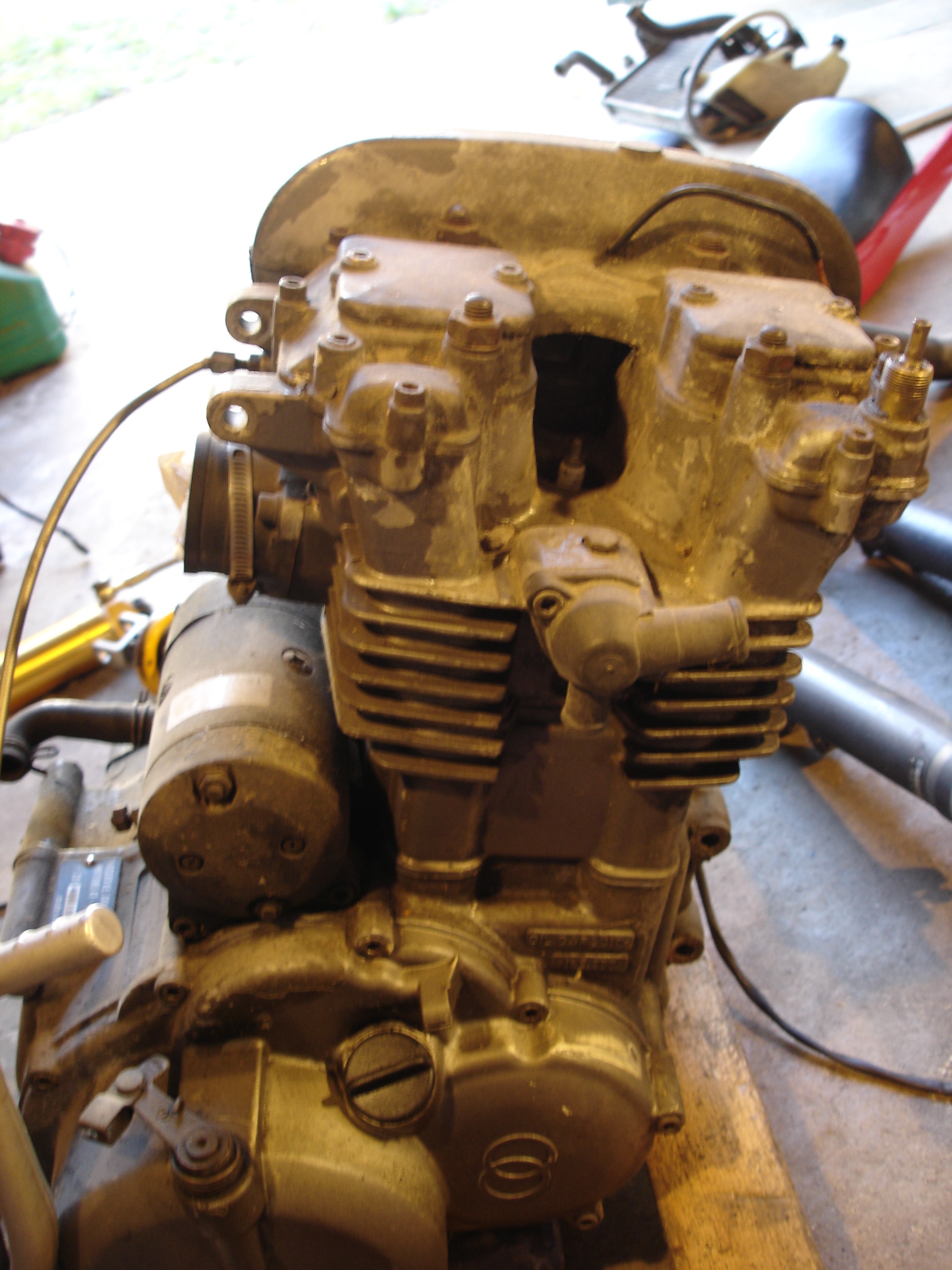

yamaha szr cela rentre c'est en cours de projet le moteur est dans le cadre et il rentre .
un gars du challenge des monos français a fait un ktm 690 dans un r6...j'ai fait un 600 triumph tt le 4 cylindres avec un NW
j'avais la partie cycle mais je ne le ferait plus ................il devrait rouler en 2021 .moteur carbu stock seul le volant est allégé et circuit électrique simplifié.
