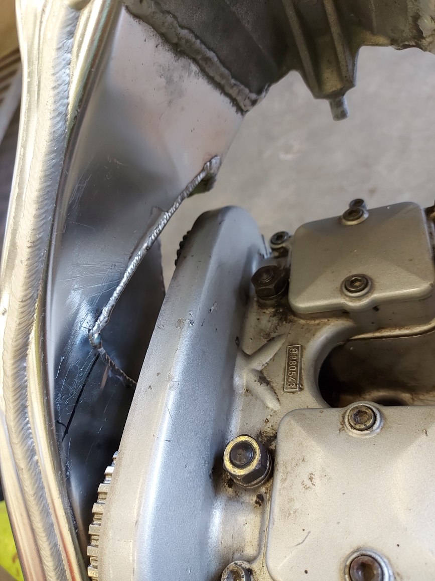

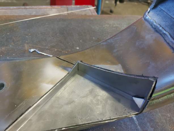

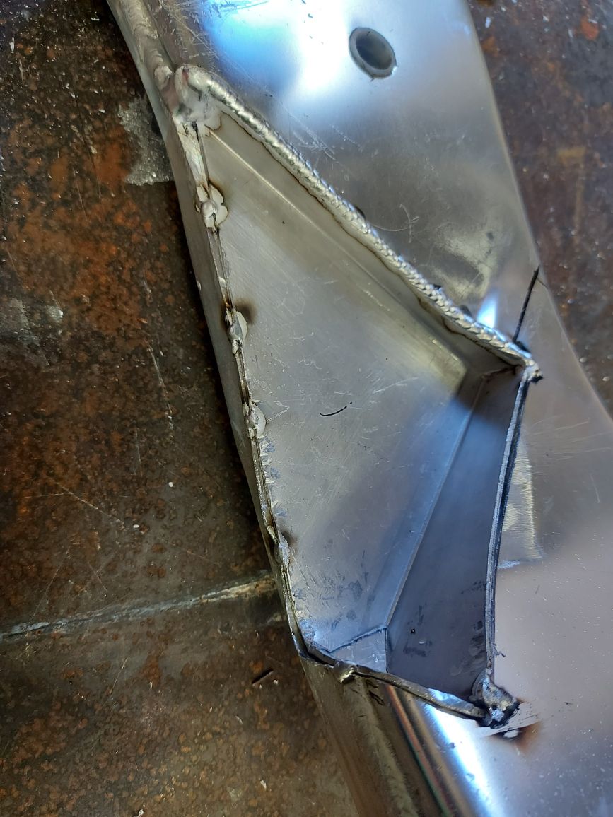

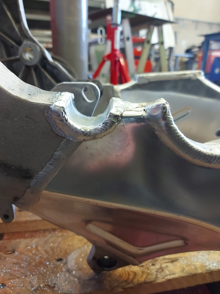

modif sur le cadre
- 36.jpg (33.55 Kio) Vu 53344 fois
- 35.jpg (154.53 Kio) Vu 53344 fois
- 34.jpg (424.62 Kio) Vu 53344 fois
- 17.jpg (579.59 Kio) Vu 53344 fois

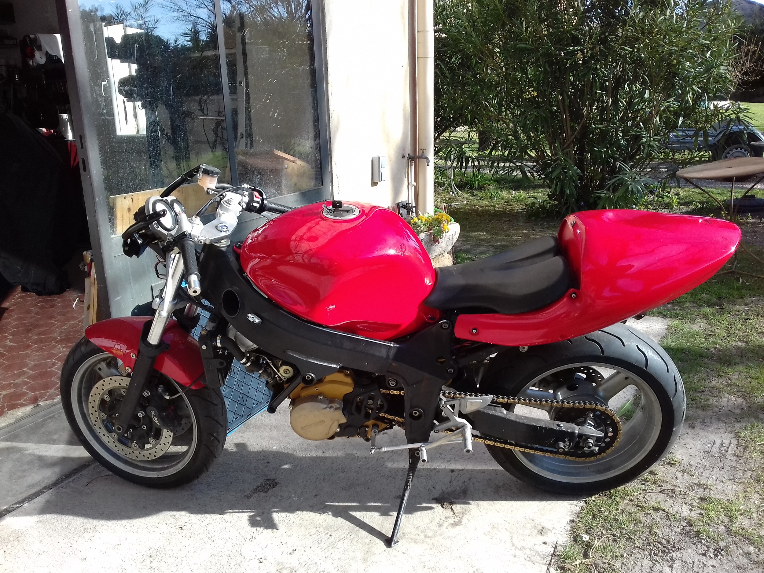

je ne suis pas fier de l'esthétique mais elle roule ...
- 600.jpg (1.81 Mio) Vu 53237 fois
